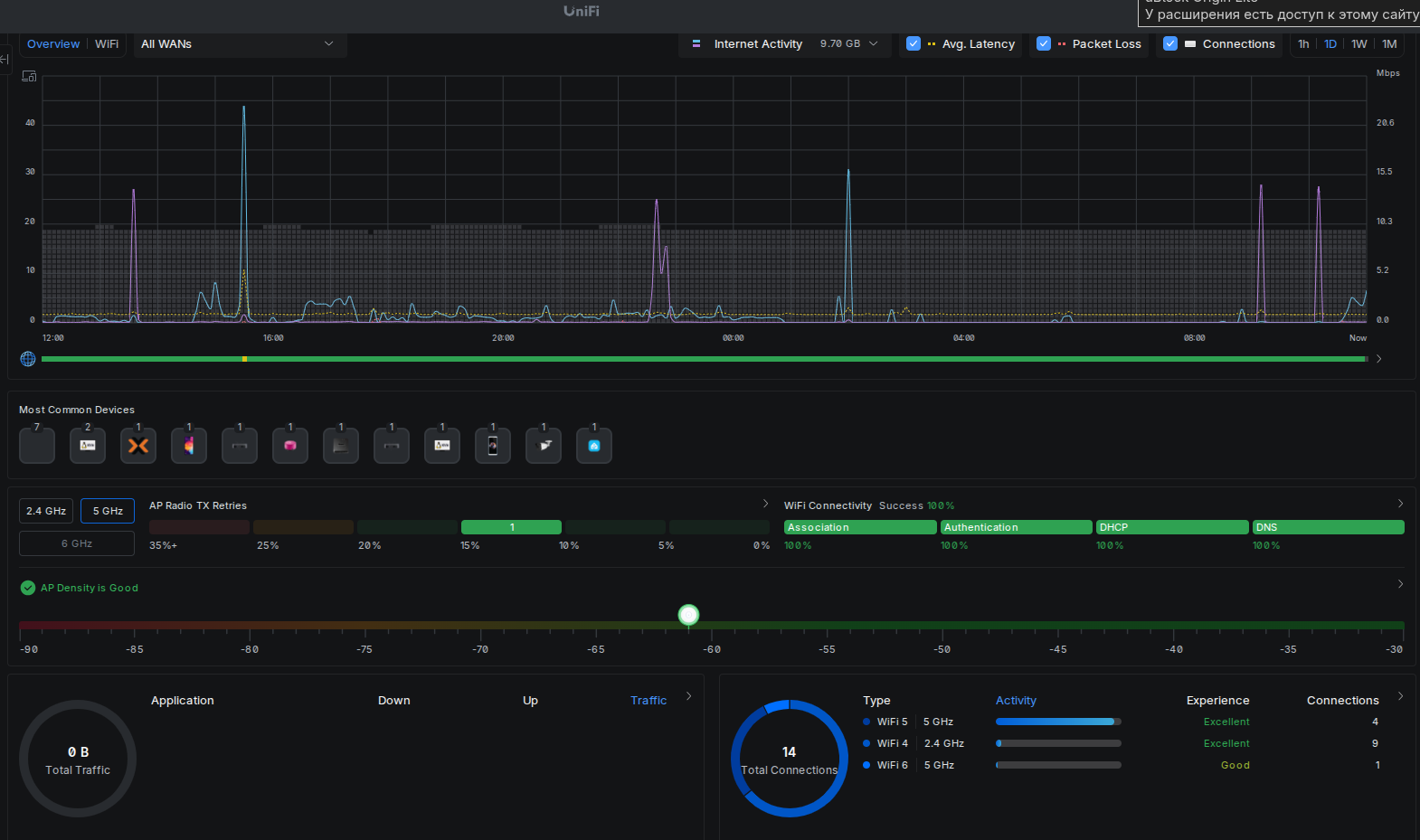

Всем привет!
Задавал вопрос тут - https://community.ui.com/questions/...-Traffic/05c440bc-3b40-4909-a218-d5d0754dcf86, но ответа так и не получил.
У меня почему-то не отображается инфа по Total Traffic, прикол в том что на UCK тоже отображается 0 Mbps. Поменял UCK G2 на новый UCK G2 Plus - ничего не поменялось.
Куда копать?

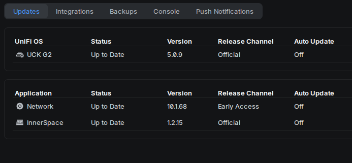

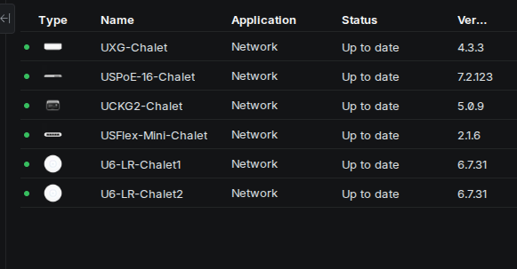

Чем отличаются рабочая и не работающие системы? UXG и там и там версии одинаковые? На UCK на первом и втором Unifi Network Aplication какой версии? Сверить настройки контроллеров и Unifi OS.
Как вариант бэкапнуть "не работающий" контроллер сбросить на заводские настройки и поднять бэкап, перед этим проверить total traffic и после. Или целиком Unifi OS сбросить на заводские настройки и поднять бэкап. Какая версия Unifi OS?

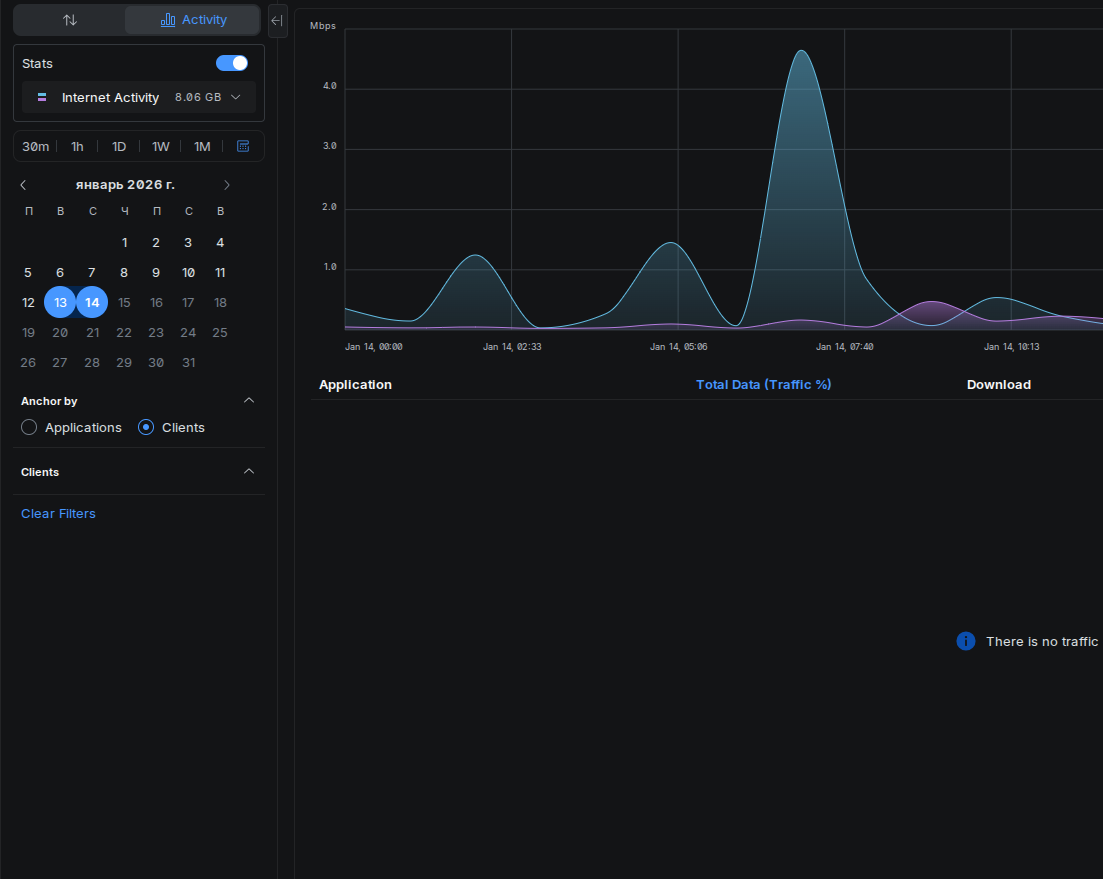

Почему даты только 13 и 14 января? Может никто не пользовался?

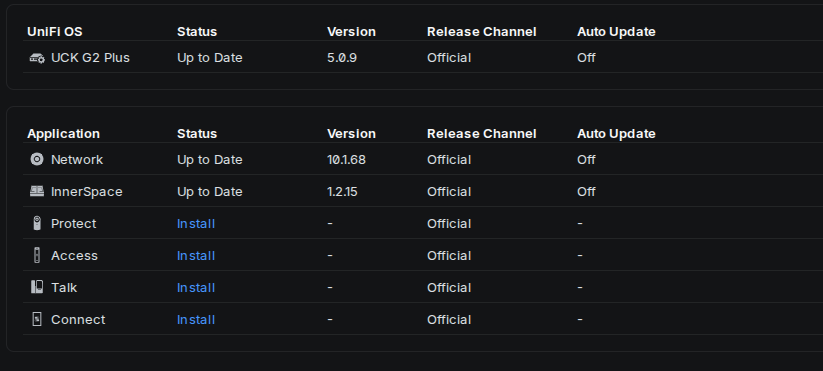

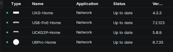

Системы идентичны кроме того, что я ставил на домашний UCK2G Plus, а на дачном UCK G2
Это тот который не показывает Тотал
а это дачный
