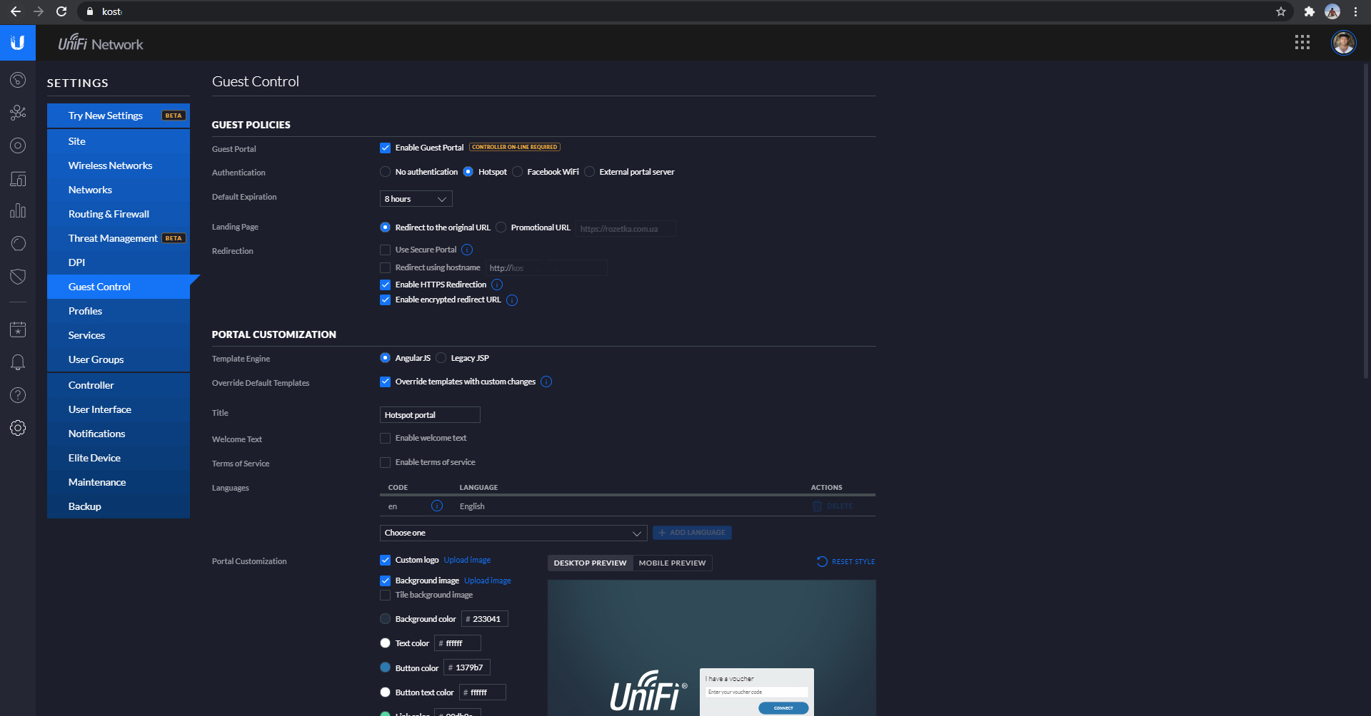

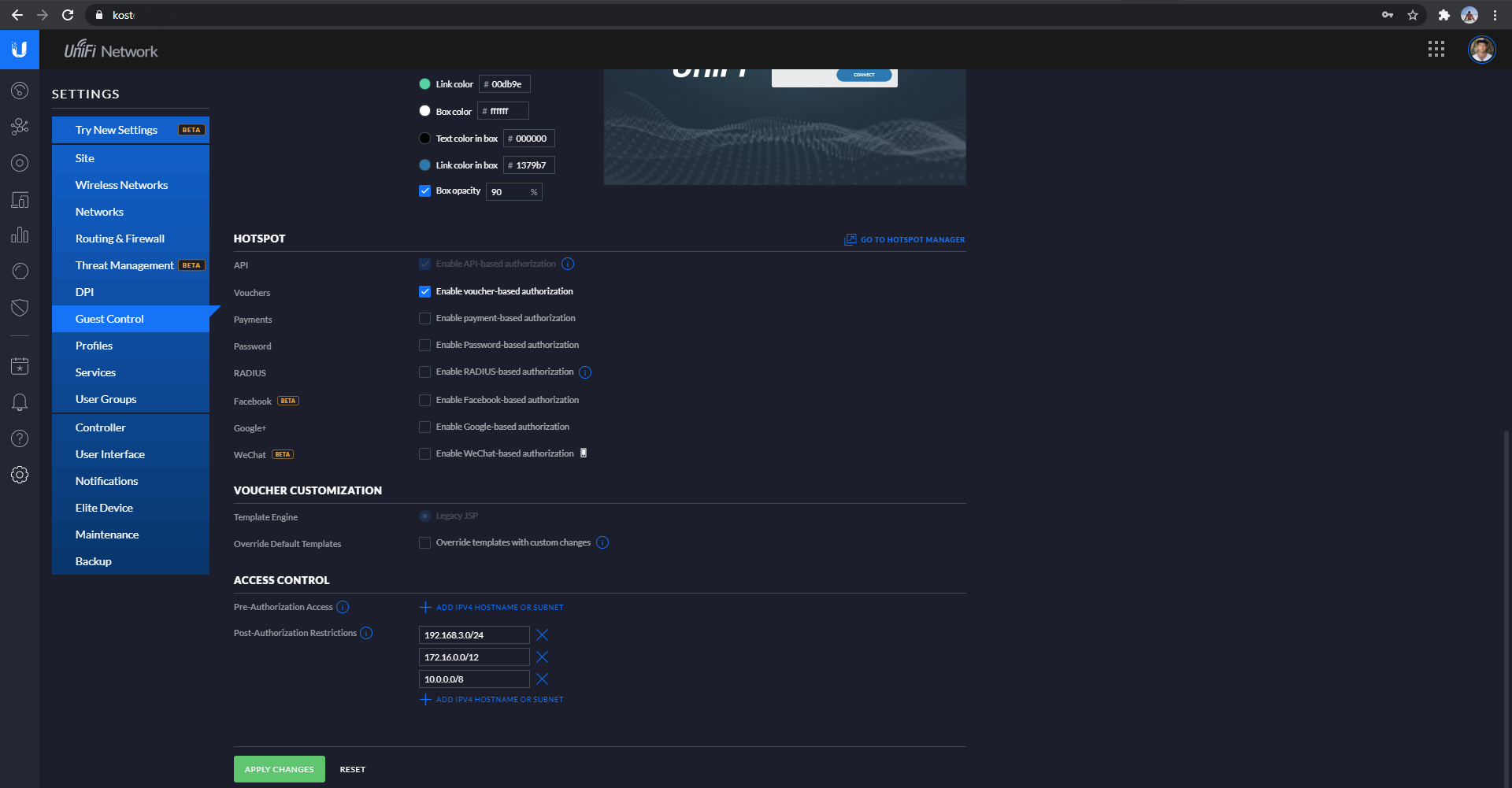

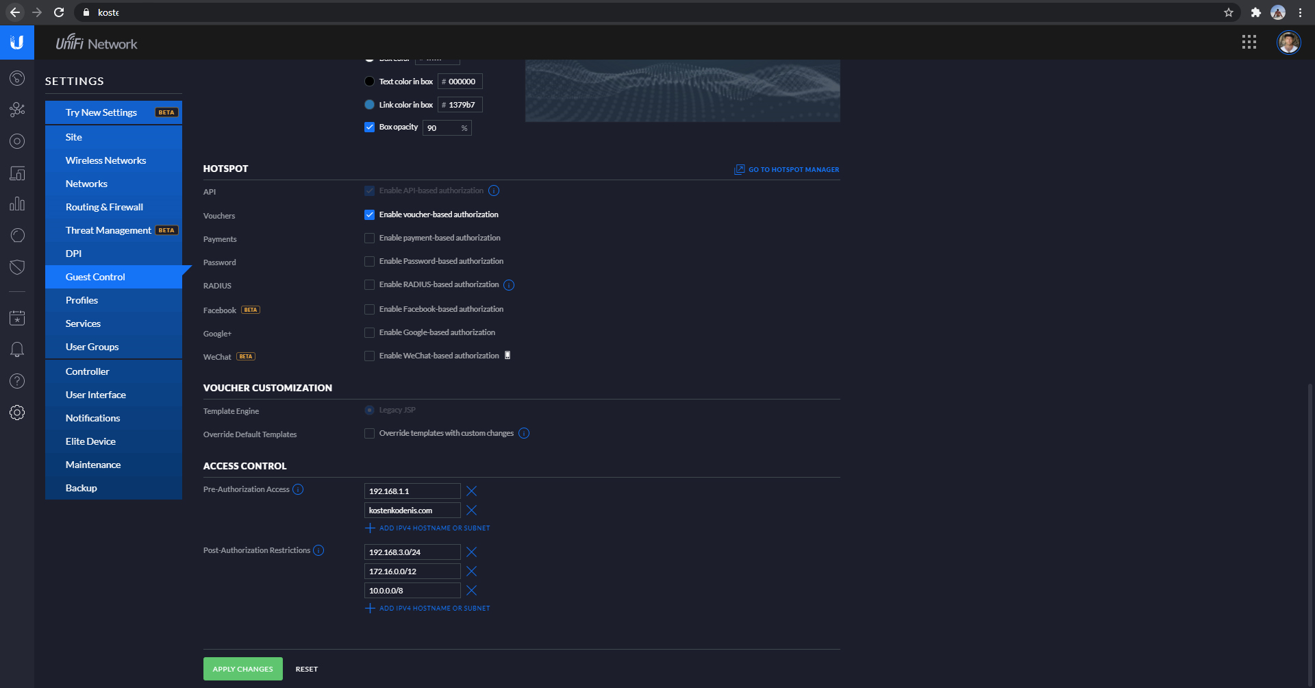

Всем привет! Не получается настроить Guest Portal. Чтобы при подключении к гостевой сети и при переходе на портал светилось имя домена (а не адрес контроллера), а так же подключение к домену было зашифровано. Если оставить такие настройки в самом Guest Portal:
8315
8323

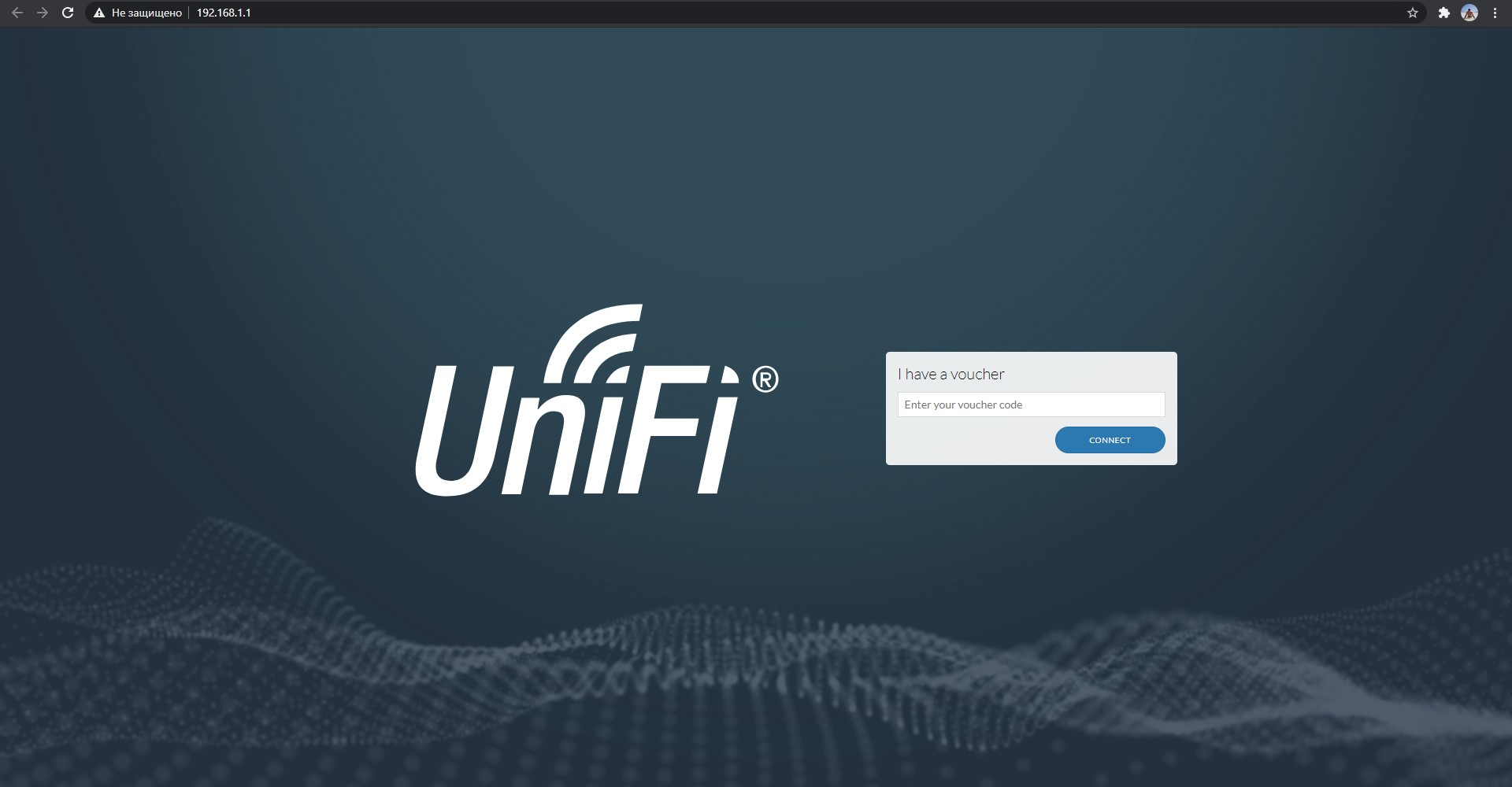

то при подключении к гостевой сети, мы видим незашифрованное соединение и адрес контроллера:
8314

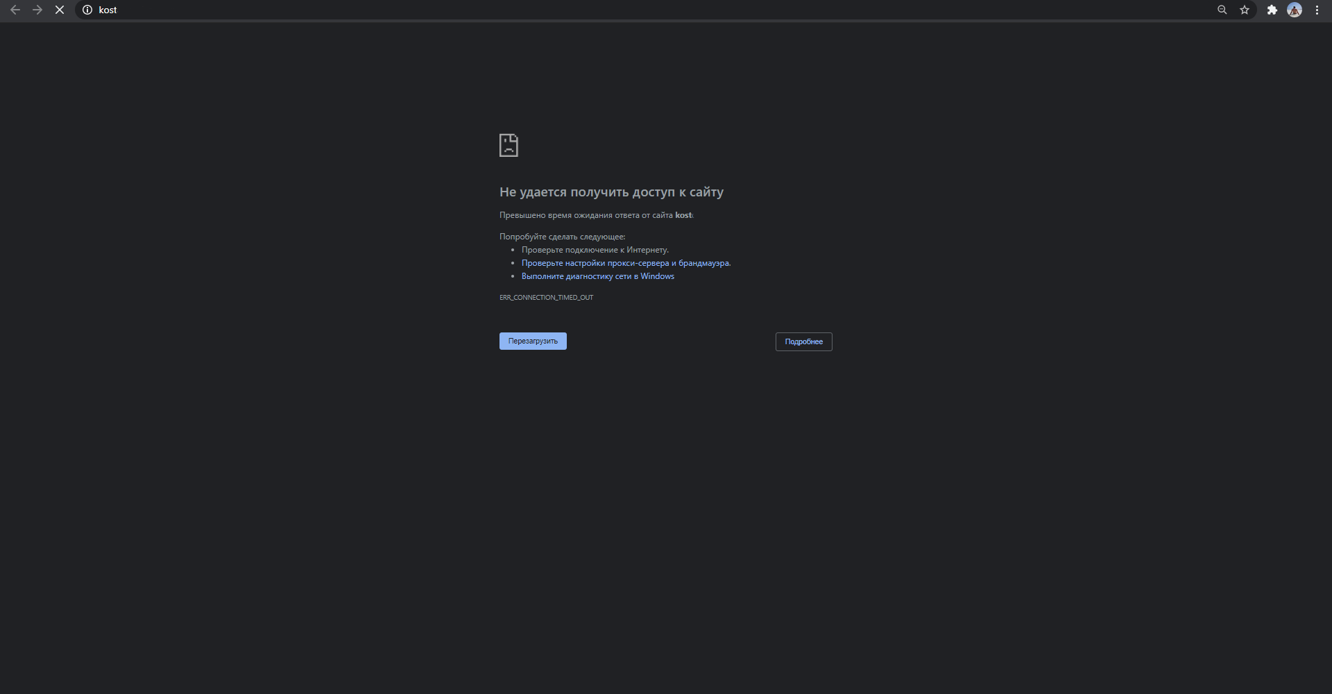

Если же активировать Use Secure Portal и Redirect using hostname. То гостевая сеть не подключается и портал не загружается:
8316
8319

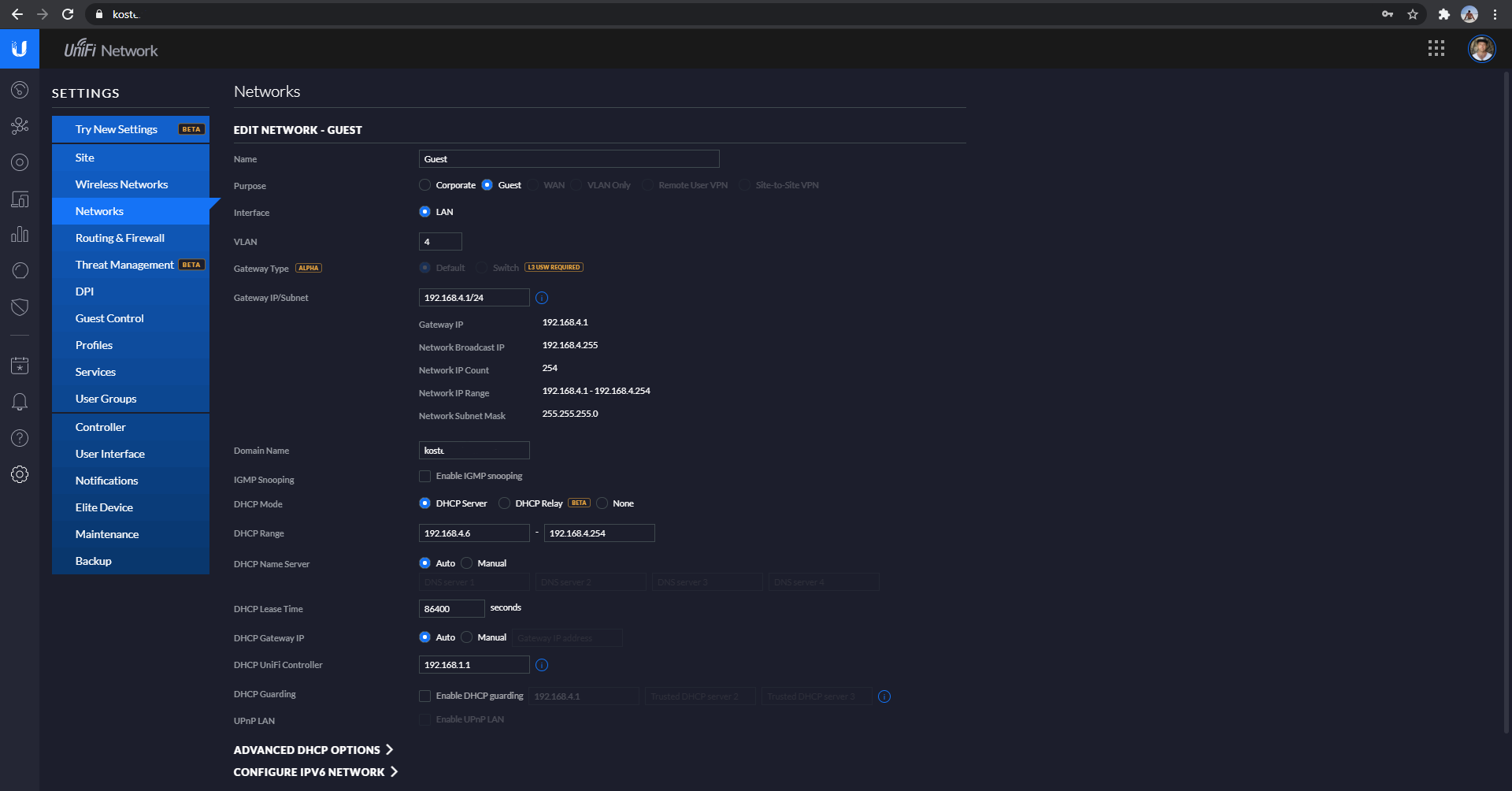

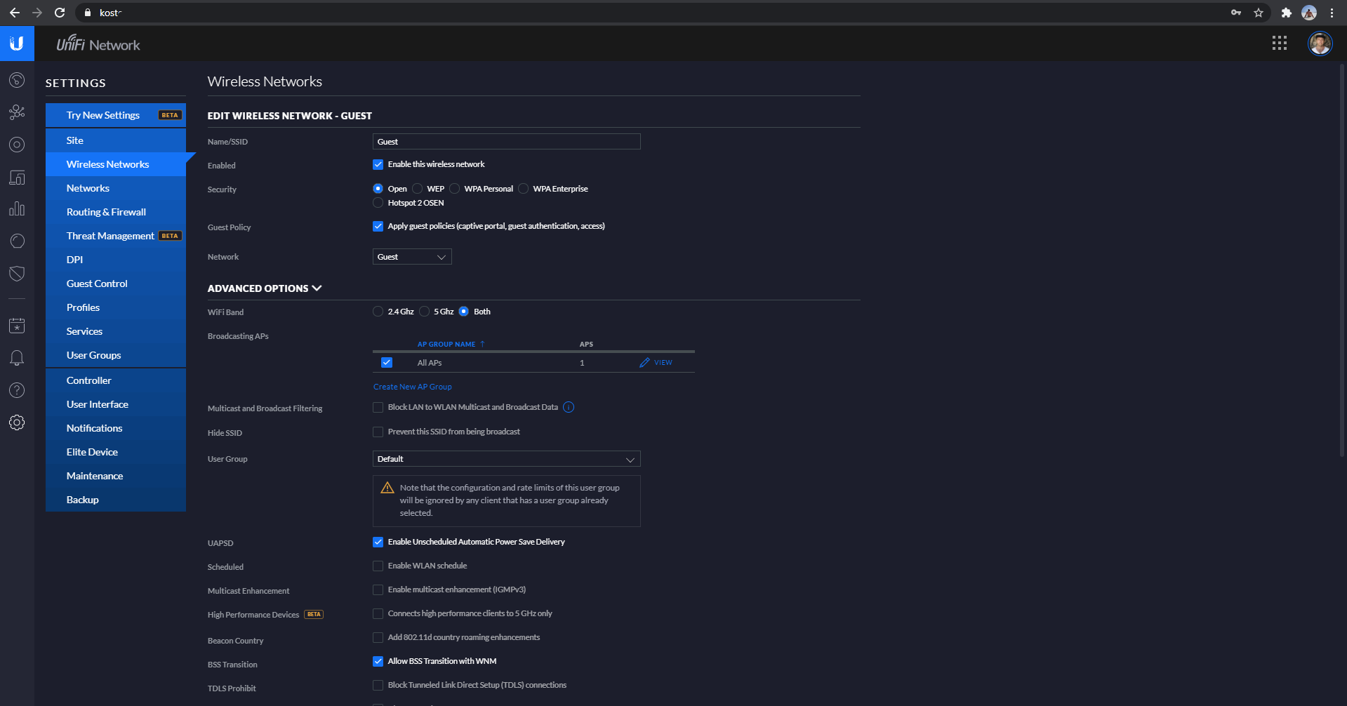

Настройки LAN Guest и WiFi Guest:
8320
8321
Оборудование:
Контроллер - UDMPRO версия ПО 1.8.6
Точка - UAP-AC-SHD версия 4.3.28.11361
Сертификат SSL установлен вот по этому методу: https://scotthelme.co.uk/setting-up-https-on-the-udm-pro/
В какую сторону копать?
