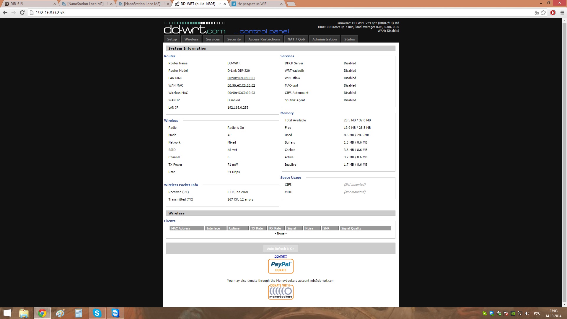

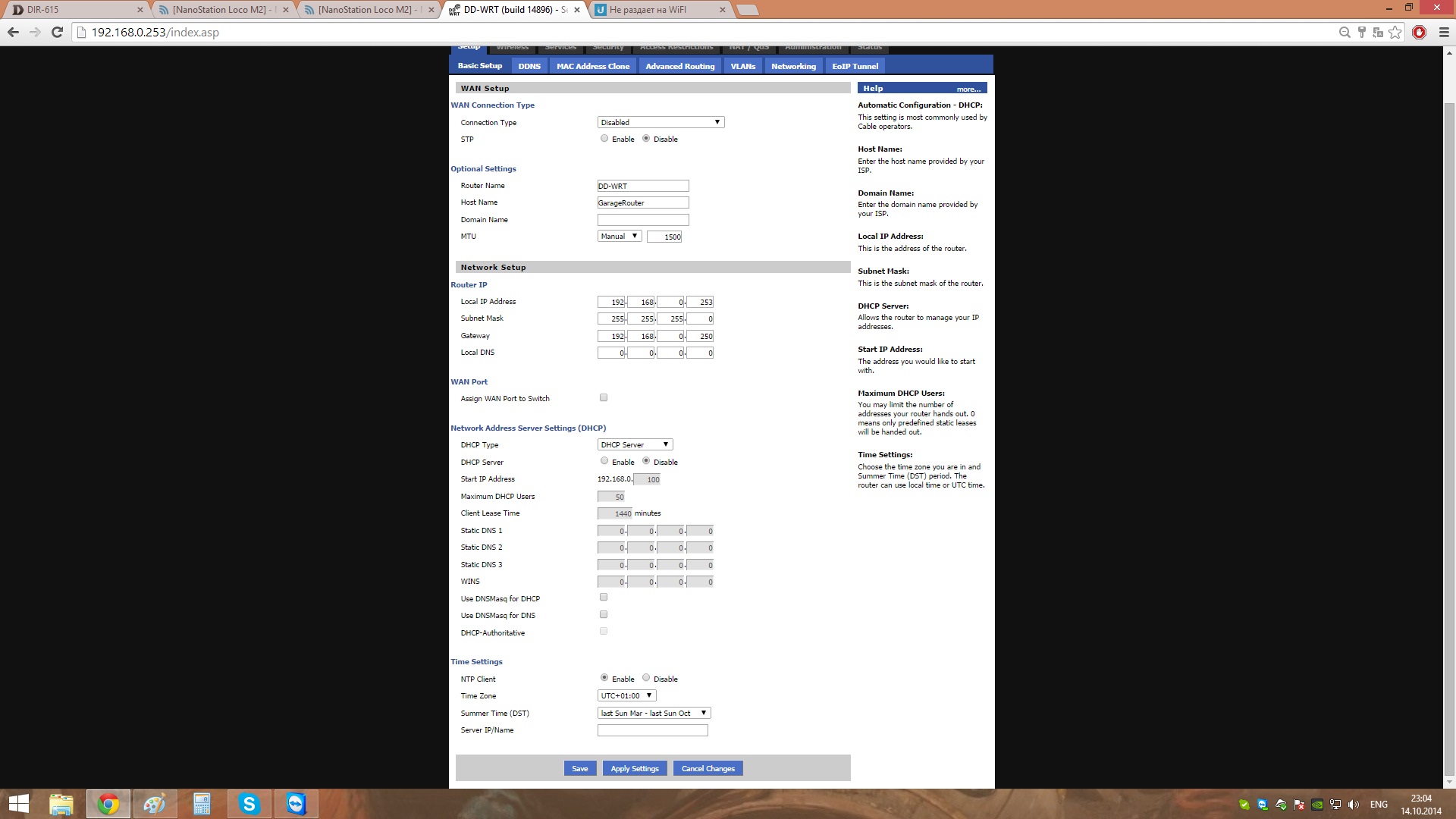

Ситуация такая: Нужно сделать интернет в гараже, 250 метров прямой видимости от дома.
1) Дома в квартире стоит роутер Dlink Dir-615
2) От него идет кабель в первую антенну Nanostation Loko M2
3) В гараже на крыше стоит вторая антенна Nanostation Loko M2
4) От нее идет провод в роутер Dlink Dir-320, который в свою очередь должен раздавать вай-фай в гараже + подключать пару компьютеров по проводам.
В данный момент связь между антеннами есть, если вставить от антенны номер 2 провод в компьютер, в котором настроено автоматическое получение IP, инет сразу подхватывается и работает замечательно, во все админки зайти через браузер могу.
ПРОБЛЕМА: Как только вставить провод от антенны номер 2 в роутер DIR-320, инет отваливается и ни в какую админку зайти не могу. Вай фай тоже не работает. В чем проблема? (Вообще это оконечная схема, которую хочу заставить работать).
На данный момент для упрощения экспериментов роутер D-link DIR-320 заменили на обычный свич Zyxel. Ситуация такая же. Если провод в комп напрямую - все замечательно, если через свич - ноль эмоций.
Уже просидел 3 дня, все никак =( Инструкцию всю прочитал - безрезультатно. Хотя бы чтобы на свиче заработало, а с роутером дальше пробовать можно.
Помогите пожалуйста!
Скриншоты настроек антенн прикладываю.
Публичная ссылка на папку сос криншотами в ЯндексДиске: https://yadi.sk/d/wjrto0PqbysdS
