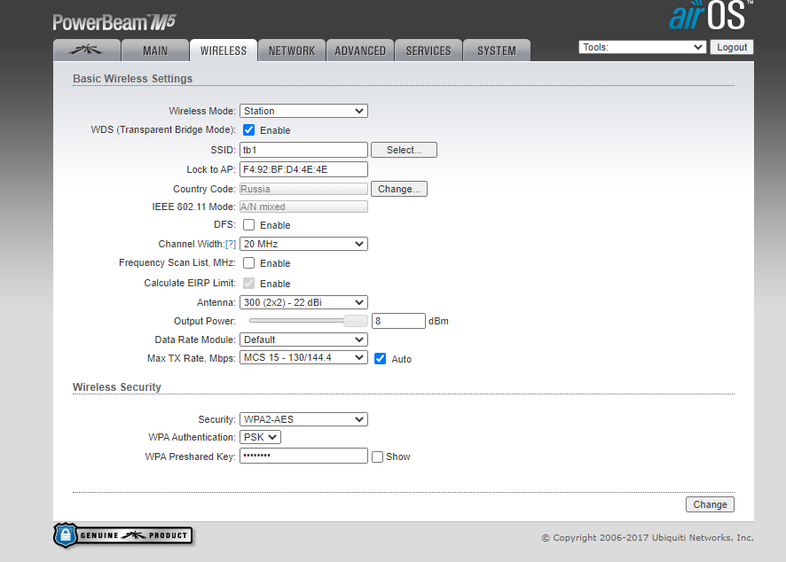

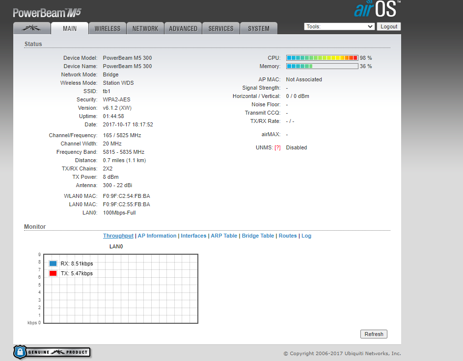

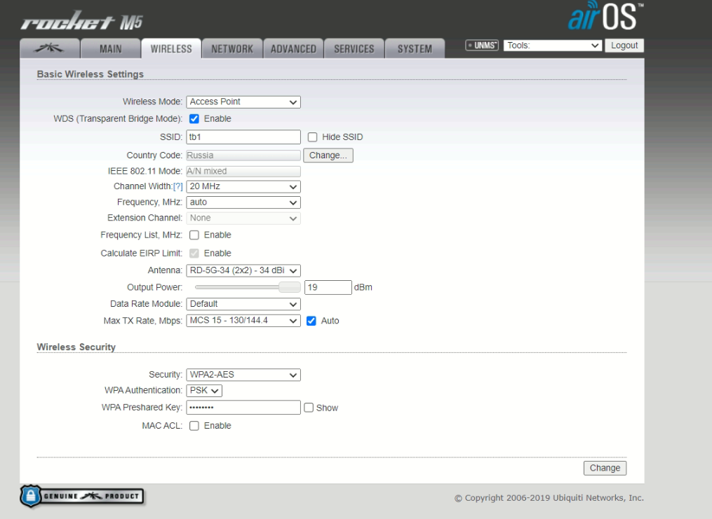

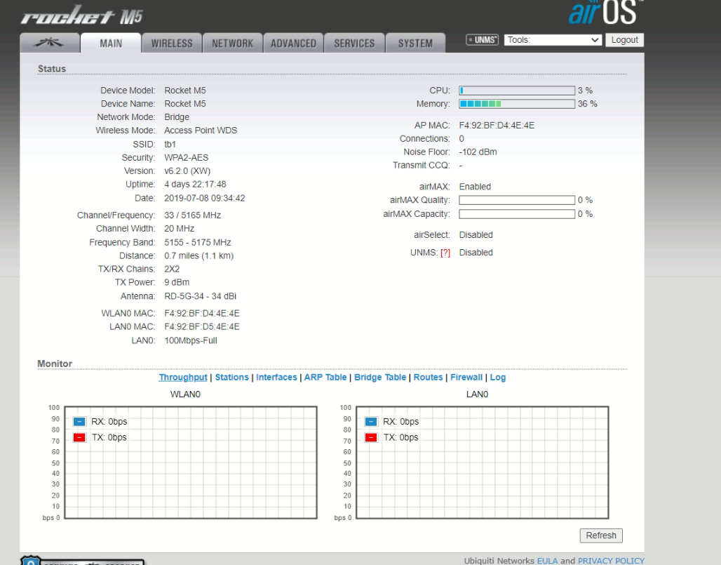

Добрый день. Подскажите, пожалуйста, есть две антенны Rocket M5 и PowerBeam M5 300. Rocket M5 хочу сделать точкой доступа установлена всенаправленная антенна. Делаю все по инструкции http://www.ubnt.su/ubiquiti/nastroika-ubiquiti-rocket.htm. Настраиваю PowerBeam M5 300 как станцию. Нет соединения.
Если делаю наоборот точкой доступа PowerBeam M5 300, а Rocket M5 как станцию то есть подключение.
Аналогичную тему создавал, http://www.ubnt.su/forum/threads/ne-udaetsja-podkljuchit-rocket-m5-v-rezhime-tochka-dostupa.9320/ , но там я сначала использовал NanoStation 5AC.
Подсказали, что работать так не будет http://www.ubnt.su/forum/threads/us...-k-serii-as-tochka-dostupa-naoborot-net.8422/.

При нажатии кнопки "Select" в беспроводных настройках PowerBeam M5 300 сеть tb1 видна?
Частоты на автомате, поэтому пока все переберет, пол часа пройдёт, а потом может подключится. Частоту надо фиксировать, и использовать frequensy scan list
Добрый день. Частоту фиксил. Ждал 24 часа. Ничего!

В непосредственной близости от Rocket M5 для PowerBeam M5 300 доступна сеть tb1?
Выбор в настройках Rocket M5 антенны RocketDish 5G-34 http://www.ubnt.su/ubiquiti/rocket-dish-5g-34dbi.htm чем обусловлен?
Настройка стояла по умолчанию. Подскажите какую настройку выбрать.
Проблема в том, что нет возможности снять антенну Rocket M5. Есть сложности с доступом к антенне.
