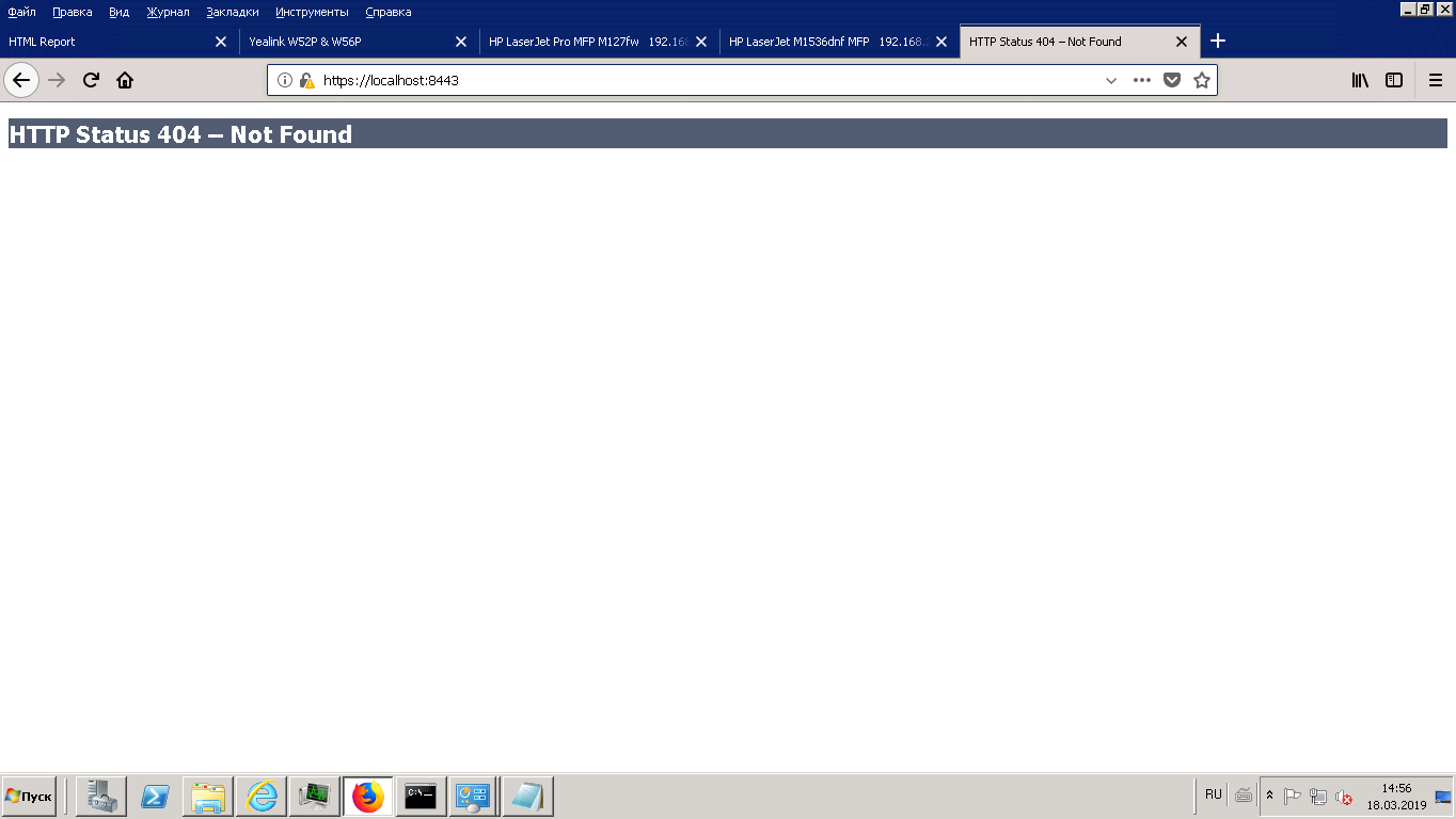

Около месяца назад на Windows Server 2008 R2 был установлен UniFi Controller 5.10.12 и настроен его запуск в виде службы. Первые недели 2-3 все работало нормально. Сегодня при попытке зайти на контроллер появилась ошибка "HTTP Status 404 - Not Found"(см. скриншот). Перезапуск службы проблему не решил. Одновременно с этим заметил, что контроллер запускается только если запустить службу. Если же попытаться запустить его ярлыком, то через некоторое время появляется ошибка запуска. Попробовал обновить контроллер до версии 5.10.19. После этого при попытке зайти на страницу управления появлялась надпись о том, что контроллер запускается и так она висела без изменений.
Сервер настраивался не мной, он находится в домене и там настроены мигрирующие профили. Решил, что проблема может быть в этом, т.к. контроллер установлен от имени доменного пользователя, сервер пару раз перезагружался, под этой учетной записью выполнялся вход на других компьютерах. Удалил контроллер и поставил его от имени локальной учетной записи. После новой установки контроллер так же, запускается только через службу, при попытке зайти на его страницу ничего не отображается. Лог сервера прикладываю. Telnet localhost 8443 проходит как и до переустановки.
