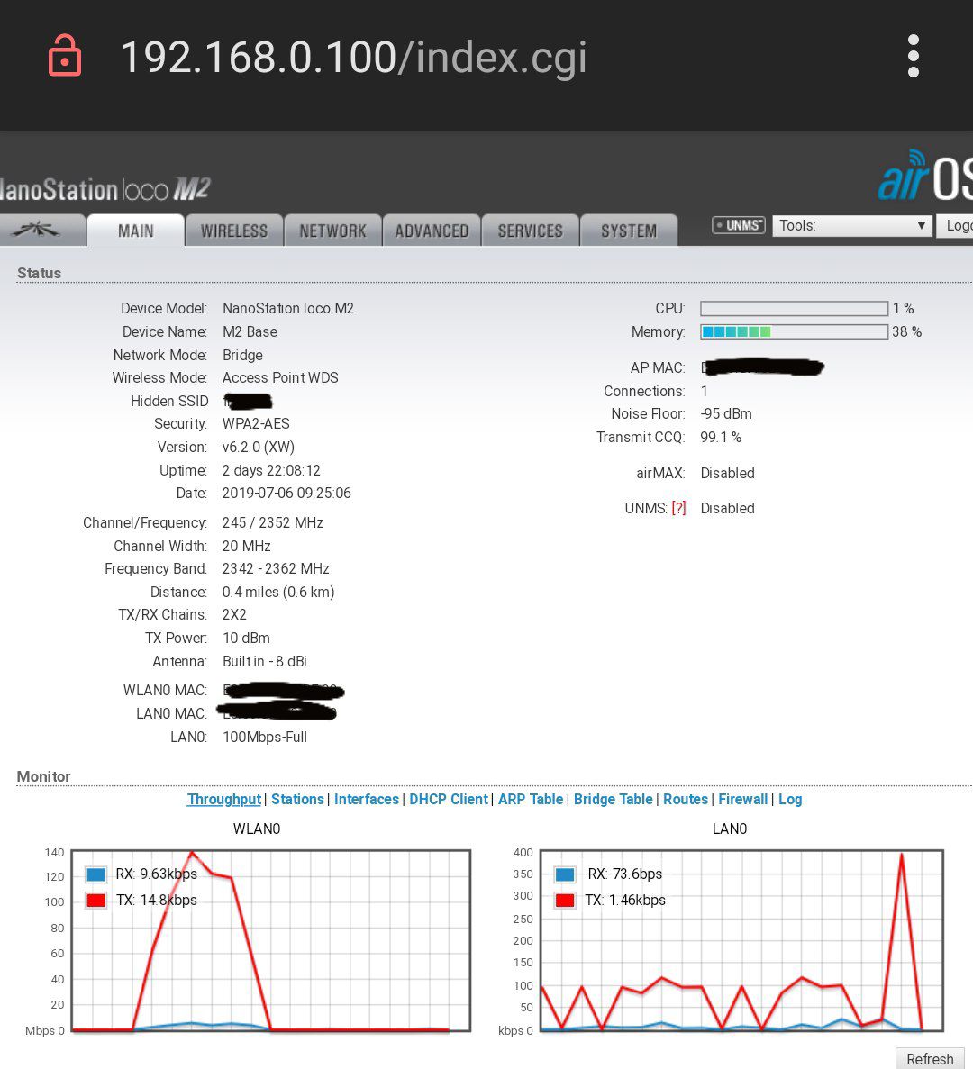

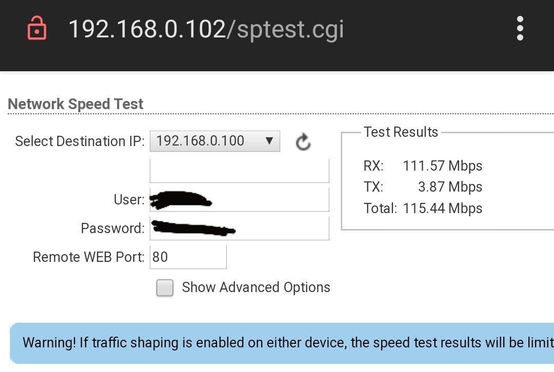

Извините, но все возможности встроенных функций в airOS знать не могу, последний скриншот (там где скорость) делался прямо из клиентской nanostation? Если да - то попробуйте включить airmax, поднять на 2 dBm мощность (Роскомнадзор разрешает до 100 мВт или 20 dBm, но радиомостов это не касается (всё равно требуется разрешение), а вот CCQ - у вас идеален, а это вызывает сомнения). Если нет - проверьте кабель между клиентской "антенной" и роутером/компьютером.

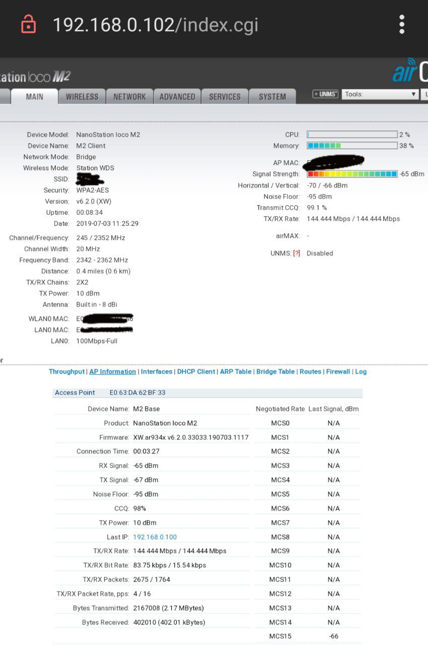

Да, скриншот скорости делался прямо из клиентской nanostation.
Включал airmax, скорость даже немного снижается.
Менял мощность, начиная с 23 спустился до 10, на нём и остановился. Проверил во время дождя.
CCQ стал идеален когда выбрал свободную полосу на частоте 2,3.
Всё кабели заменил.
Возможно проблема в плотной застройке, в зоне Френеля крыша пятиэтажки и сигнал идёт через кроны деревьев.

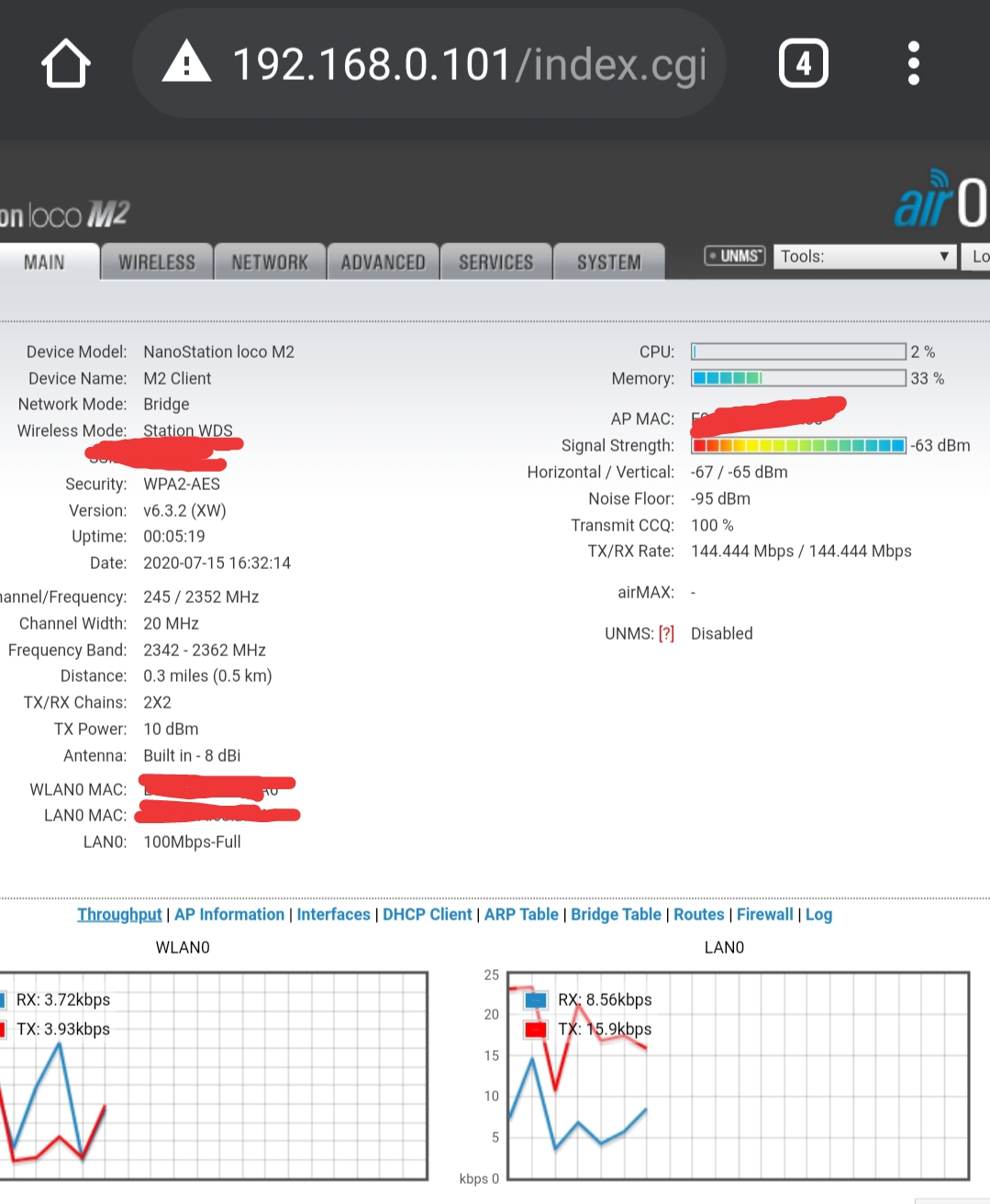

Обновил до версии 6.3.
Transmit CCQ в диапазоне 99-100
К слову замечу, что на этом канале эфир чист. При смене канала на 6 связь сильно ухудшается, Transmit CCQ может быть в районе 65, мощность приходится поднимать до 18 иначе нет связи

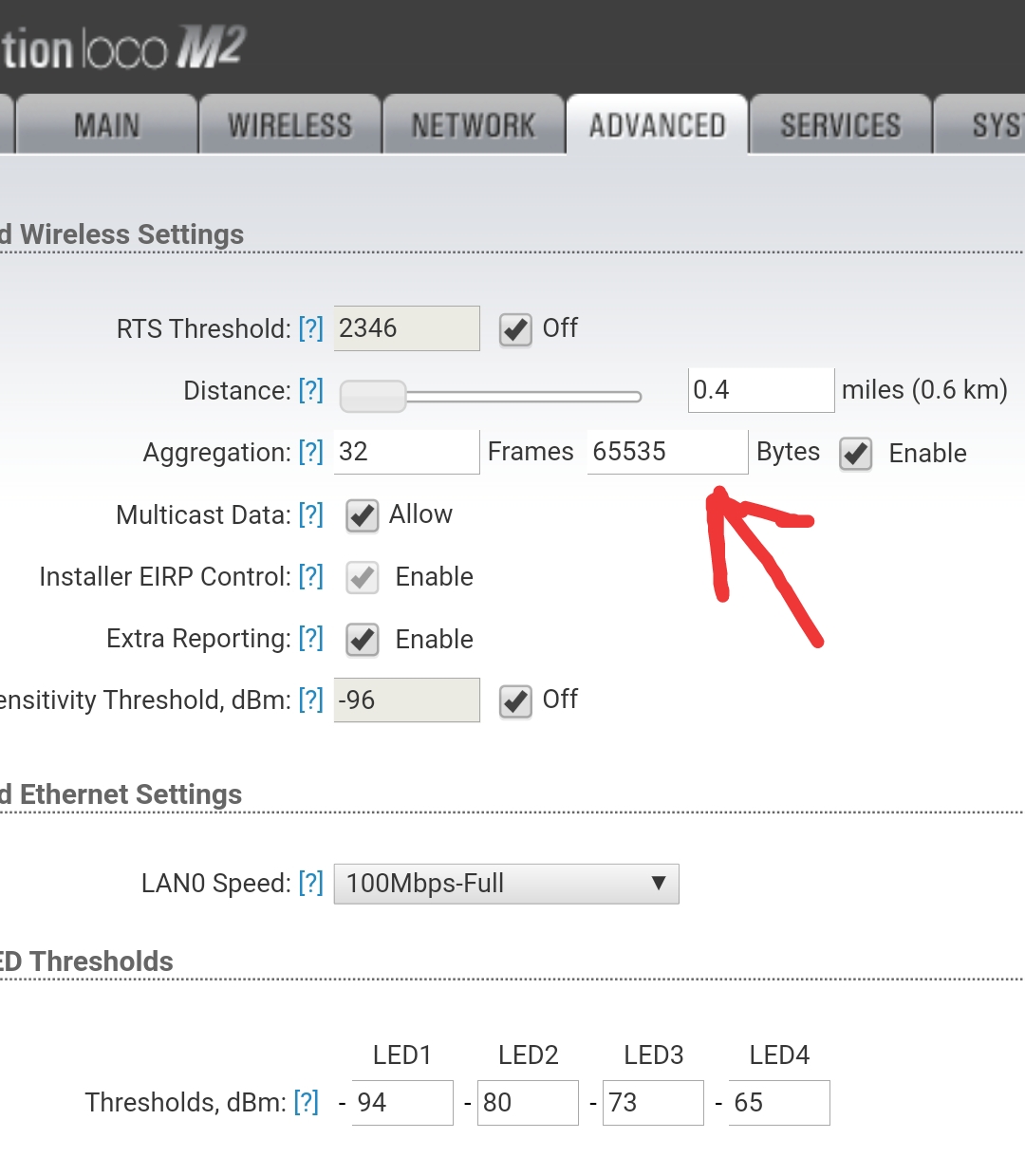

Обратил внимание на параметр Aggregation. Максимальную скорость я получил при максимальных параметрах как на скриншоте.
При отключении Aggregation скорость отдачи падает. Transmit CCQ плавает от 70 до 80
