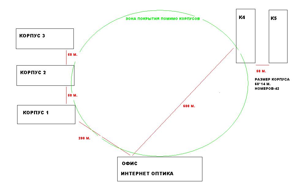

Сразу скажу форум читал, многое узнал, но есть опасения в правильности моего выбора оборудования, чтобы не потратить деньги (к слову сказать не мои) в пустую. Уважаемые гуру, посоветуйте/покритикуйте/окажите помощь в моей задачке.
Цель создание бесшовной WiFi зоны с несколькими сетями (гостевая - бесплатная, но урезанная по скорости и VIP платная с относительно большей скоростью).
Оплату за доступ планирую брать наличными (будет сидеть кассир и продавать ваучеры).
Общий примерный план показан в прикрепленном файле.
![план территории.JPG](/forum/data/attachments/1/1471-5d62124ca4bef6be7676a9731dd221ac.jpg)
Выбор мой пал естественно на Unifi
Суть такова: в офис (5 этажное здание, 40м в длину и 15 в ширину, примерно 30 пользователей) приходит оптика от провайдера.
1. необходимо покрыть сетью 5й этаж.
Я предполагаю так: К кабелю провайдера подключить Airrouter для обеспечения DHCP в моей сети, к нему же подключить по LAN комп с установленным Unifi Controller для настройки и мониторинга моей сети. Также к этому роутеру подключить кабелем по PoE точку Unifi Outdoor+ вывесив на уровне 5эт за окно в направлении центральной площадки (см. план).
Будет ли покрытие 5 этажа и площадки хотя бы метров 100 от этой точки?
2. на расстоянии примерно 600м. есть два трехэтажных деревянных корпуса (4 и 5 на плане, примерно 200 пользователей) чтобы подать туда сигнал планирую там поставить AirGrid M2 16 которая будет направлена на 5й этаж офиса. Монтаж на столб который в 20м. от 5 корпуса, видимость 5этажа офиса прямая.
Подружится ли AirGrid c OutDoor+?
Этот AirGrid через PoE коммутатор будет соединен с еще одним OutDoor+ который будет висеть на том же столбе для покрытия зоны около корпусов 4 и 5.
3. Далее в этих 4 и 5 корпусе планирую установить по 6 точек UAP LR (по 2 на этаж) и соединить их с коммутатором.
Пока все. В итоге должна получиться зона накрывающая 4 и 5 корпус, прилегающую территорию, 5 этаж офиса и площадку перед ним.
Получится ли???
