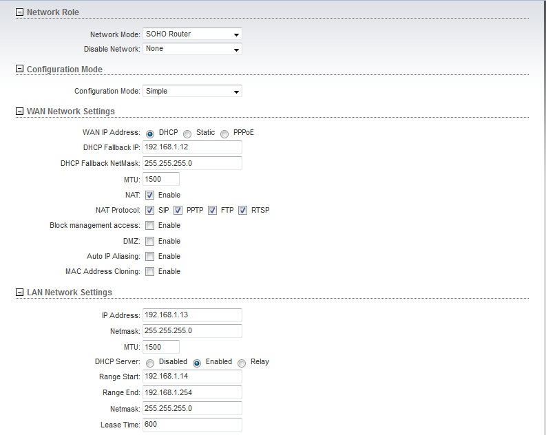

Окажите пожалуйста помощь в сложившийся ситуации.
Интернет приходит на роутер (Zuxel) из него идет на антенну bullet m2, но интернета на антенне нет. Комп пишет Доступ к интернету, даже пинг до яндекса проскакивает, а инета нет. В чем беда?
Так в каком месте у нас комп - в Зухеле или в Буллете? Какой у него айпишник?
Видится мне, что и в Зухеле DHCP сервер и в Bullet. То же касается и WAN DHCP-client у обоих. В общем, исправляйтесь, ваш косяк в настройках вашей сети.
А на булете какой режим поставить отключен или релей? Если отключить то как клиенты будут подключаться без ип? Вообще было бы неплохо если клиенты при подключению к булету получали ип от зухела.
Смените подсеть на LAN в булете, например 192.168.0.1. Нельзя иметь одинаковую с WAN.
На булете ставьте релей, тогда IP клиентам будет раздавать zyxel.

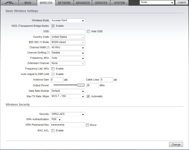

Еще проверьте отключен ли айрмакс, и поддерживают ли клиенты ширину 40 Мгц.
WAN буллиту выдается зухелом 192.168.1.* , LAN ставлю 192.168.0.1, ставлю релей сервер 192.168.1.1 Подключаюсь с компа к буллету получаю ип 192.168.1.* а через минуту подключение ограничено ип 169.254.84.178

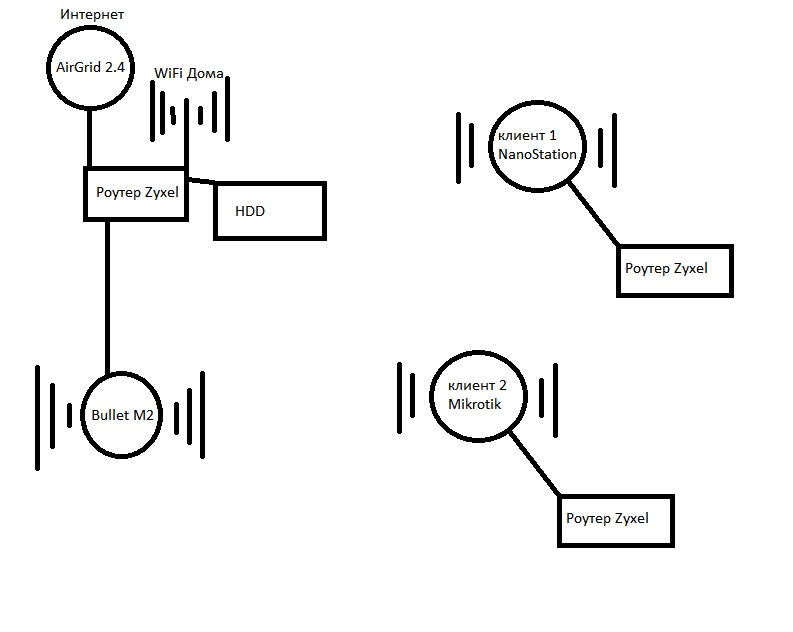

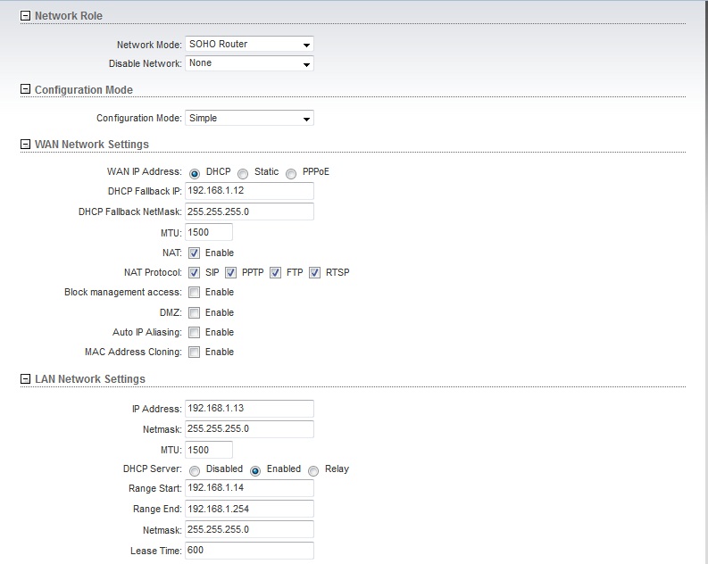

Интернет приходит на роутер (Zuxel) из него идет на антенну bullet m2, но интернета на антенне нет. Комп пишет Доступ к интернету, даже пинг до яндекса проскакивает, а инета нет. В чем беда? Посмотреть вложение 1692Посмотреть вложение 1693
Напишите схему сети, что к чему по проводу, что к чему по воздуху, и что хотите получить.
Если у вас к булету подключен комп, то остается только предположить, что вы к zyxel подключаетесь булетом по вай-фаю и раздаете на комп.
Если это так, то вы круто ожиблись режимом в вкладке network
Тогда все устройства должны быть в одной подсети, чтобы подключиться к винту.
На булете ставьте режим bridge.
В противном случае будет проблематично настроить доступ к винту.
не нужно выдумывать ничего, ставите сеть на зюхеле 0.1 и на буллете 0.*, никаких WAN'ов и релеев не надо они и так получат IP от зюхеля, главное поставить шлюз 0.1, а не булета И всё у вас заработает
