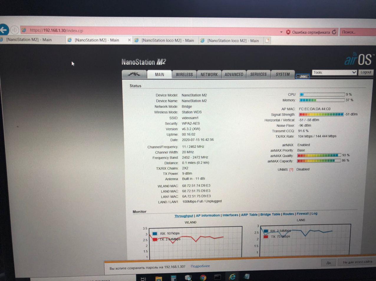

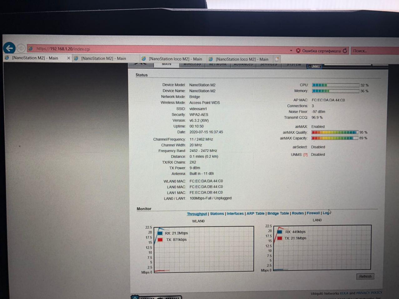

Планирую использовать одну NS как точку доступа c видеорегистратором и три в режиме станции по три камеры у каждой станции
Подскажите на что стоит обратить внимание по настройкам NS.
  1. WDS надо в этом случае включать ?
  2. Показателем качества будет airMax Capacity ?
  3. Какой лучше ставить тип шифрования?
6.407
Самый сложный, на скорость передачи по wifi - не влияет. WPA2-AES.
Не совсем верно, это вторичный параметр, но можно использовать.
Если одна камера на одну nanostation - то по желанию. Выключенный WDS маскирует MAC адреса других (за ним) устройств.
Судя по скриншотам, проблем не должно быть.

В том то и дело что бывают проблемы. IP камеры использую RVI. С непостоянной периодичностью отваливаются камеры. При обращение в тех поддержку RVI всё заканчивается на том что у меня WIFI мол того все проблемы в нём.
6.407
Тогда WDS стоить включить. Дайте ссылку, что за камеры RVI, у них собственный видеорегистратор? Собственно, показатели связи по WiFi, у Вас очень неплохие. 104 Мбит/с на передачу с точки доступа и на прием 144. А airMax Quality и Capacity лучше чем у многих остальных ("в среднем по палате") и у них работает. Роутеры по пути следования видеосигнала есть?
Vlaks
Vlaks
13 Авг 2020
Роутеров нету.
Камеры RVi-IPC42S V.2 (2.8)
Регистратор RVi-IPN16/2-PRO-4K
Видно что камеры отваливаются не полностью всё подключенные к NS станции. А например 3 из 5 (причем разные в разное время.)
RVI уже мне и облегченную прошивку для камер скинул и порекомендовал переключится на OnVif. Сейчас позвонили с объекта и сообщили что отвалились камеры подключенные напрямую медью к регистратору.. Самая сложность в том что объект в 300км от дома, не наездишься.
6.407
Может стоит поискать проблему связи между камерами и видеорегистратором, которые соединены проводом? Вряд ли тут wifi виноват в Вашем случае. Но WDS (Transparent bridge mode), стоит включить.
