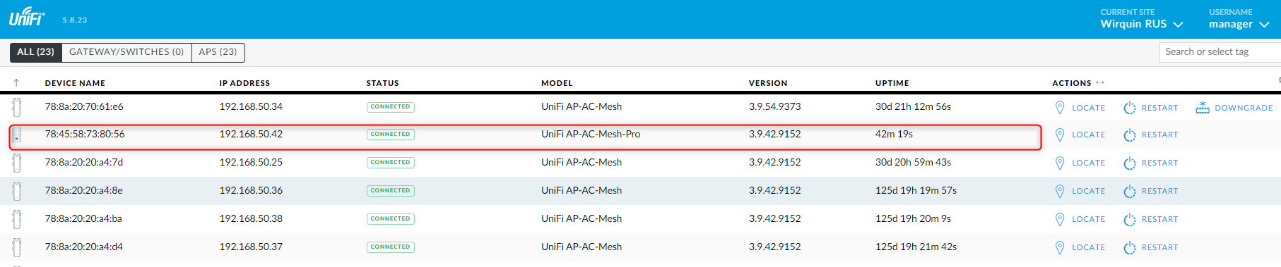

Купил точку UAP-AC-M-PRO, пр-во конец 2021 года, подключил к Unifi controller 5.8.23, прошивка на точке была 4.0.66. Понизил прошивку до 3.9.42, прямо в контроллере, используя функцию Downgrade.
Точка работает нормально на 3-ей и на 4-ой версии прошивок в такой конфигурации, совместно со старыми UAP-AC-M, купленными в 2018.
См. вложения.
