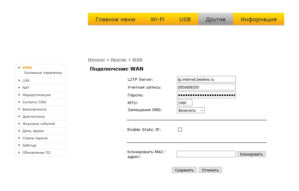

Настройки в роутере от билайна выглядят так... и смс они мне присылали именно про L2TP
Я хочу что бы роутер работал с Билайном и поддерживал нужные типы подключения, дома в полне сейчас хватает и их роутера, он эти зависания и прочее уже надоели, для начала хочу роутер который поддерживает и airCube должно хватить

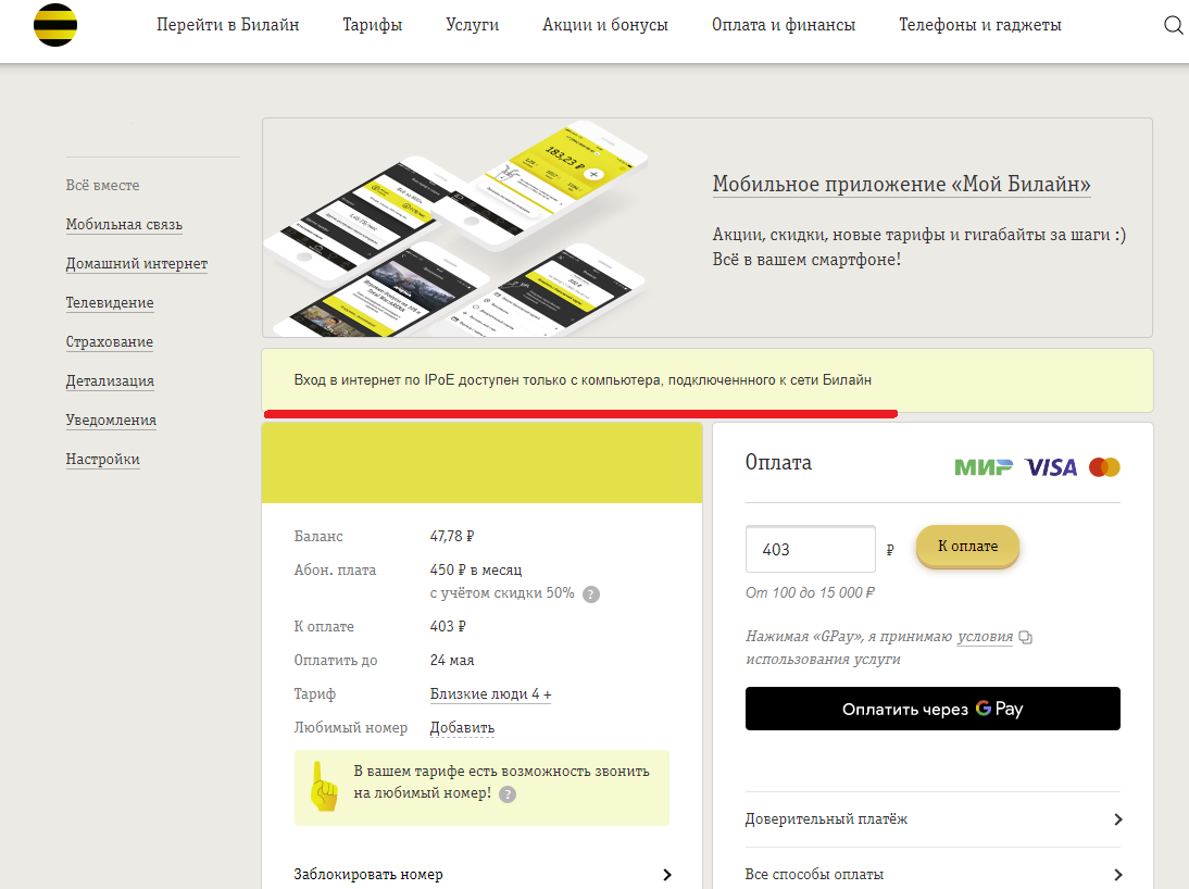

Узнайте у своего провайдера: поддерживает ли он у вас в городе подключение через IPOE. Они запустили это подключение с 2015 года по России. Оно не требует никаких l2tp и так далее. Настраиваете WAN (получение ip автоматически) и всплывает 1 раз страница для ввода логина/пароля = всё, интернет есть.
Посмотрите ещё в личном кабинете. Уварен, что ваш город давно уже работает по этому подключению.
7359
И в личном кабинете пишут не верно. По IPoE доступен с любого устройства, в том числе и с помощью роутера.
Вам нужно позвонить в Билайн и узнать: по вашему адресу можно подключаться через IPoE? Если да, то скажите им, что вы НЕ хотите подключаться к интернету более с помощью L2TP, а хотите с помощью IPoE.
