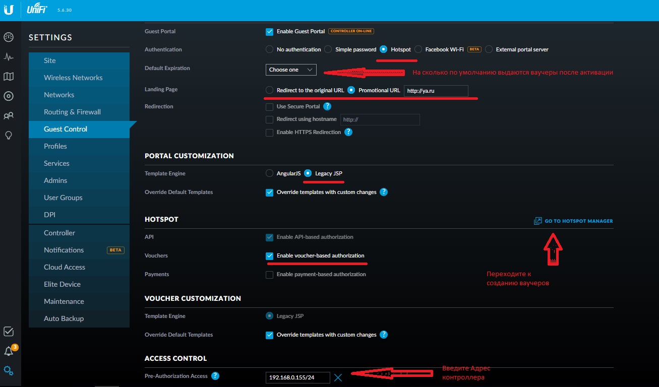

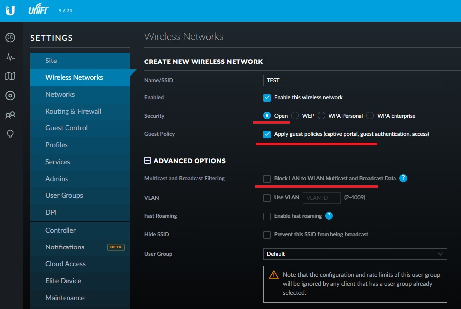

Создайте отдельную WIFI сеть. Примените настройки:
Нужно организовать два вида доступа:
1. С фильтрацией по МАК-адресам для постоянных пользователей.
2. Гостевой доступ по временным паролям для гостей.
Создайте 2-е WIFI сети.
Сейчас тестируем Хотспот. Можем бесплатно подключить вашу Гостевую сеть к авторизации по СМС на время теста (гость сам отправляет смс). Выставляются ограничения на скорость и сессию для каждого клиента. Нужно иметь роутер микротик.

Всё работает! Отлично! Наконец-то нашёл нужные настройки!
Спасибо большое!
