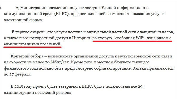

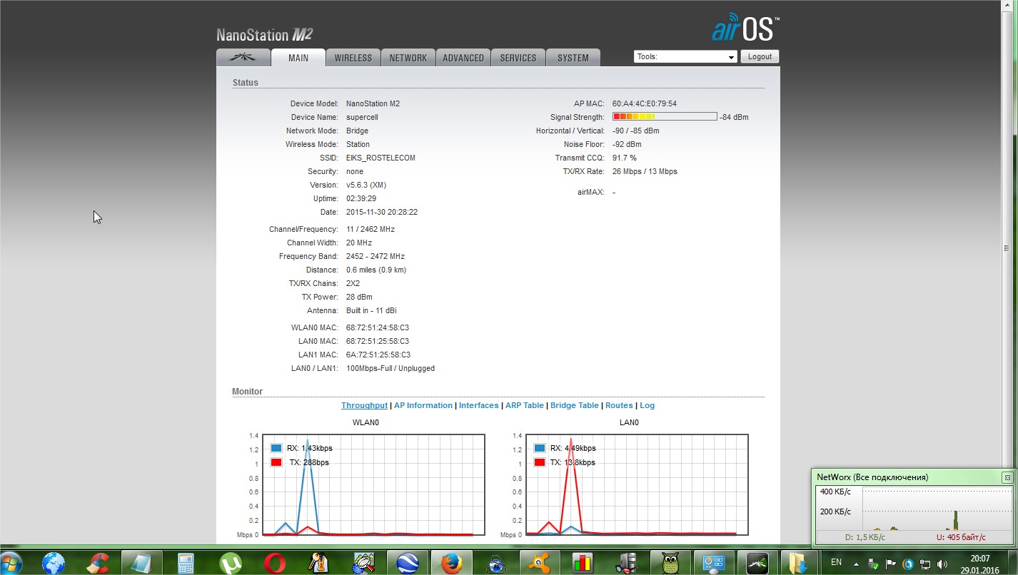

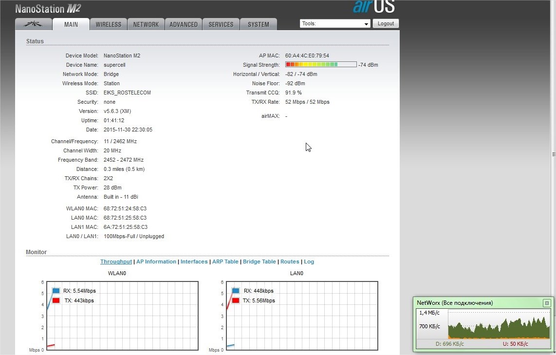

Два дня не заходил,а тут столько информации....Конкретно, что касается данного инета-это проект ЕИКС_РОСТЕЛЕКОМ,на скринах виден SSID.в гугле всё есть,на всякий случай скрин:Ростелеком зав&#10.jpg

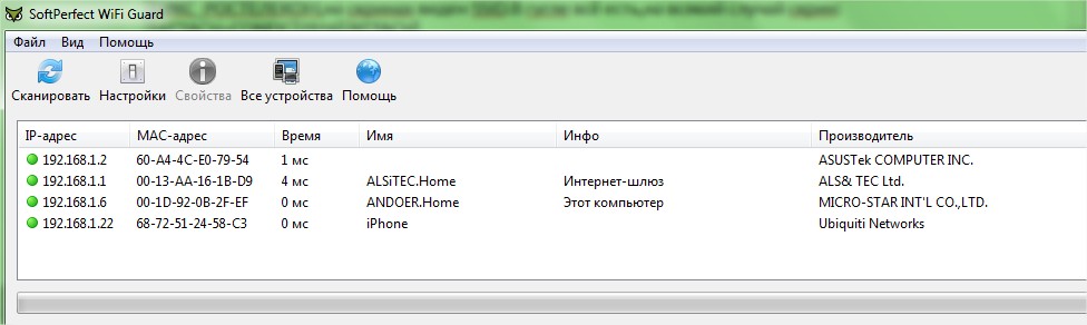

далее-сбиваю ли я своими закачками выход в интернет другим людям-вот скрин,сколько клиентов на данный момент -8часов утра сидят на вай-фае, SoftPerfect WiFi Guard.jpg,мой комп с наносом,сам шлюз и то ли ноут,то ли комп asus,в пиковые часы их не больше 5 клиентов,с учётом проходящих мимо со смартфонами школьников-не все рубят,что такое вай-фай.да и когда он только начинался, скорость была не выше 1 мегабита,и я бросил эти эксперименты,а когда билайн в одностороннем порядке поменял мой тариф с безлимита(реального,без всяких условностей) на 50 гб днём и ночной безлим за 590 рур,я вновь вспомнил про наностэйшн, и скорость увеличившаяся меня удивила.вот я сейчас на двух стульях-не бросаю билайн,потому таких тарифов у них уже нет,но в основном сижу на вай-фае(скорость и стабильность получше).возможно какой нибудь смотрящий и урежет мои аппетиты(хотя я не маньяк по скАчкам,ну нужен фильм какой-то-,да,скачаю или посмотрю в онлайне,но всё без фанатизма,могу в инете не бывать по 2-3 дня вообще.и да,я точно не умею монтировать,(а иначе зачем я регался на этом форуме-как раз спросить совета и поучиться у знающих людей)но пока хватает,а как потеплеет-буду пробовать и крышу,сейчас скользко и опасно,а мне уже 62 года,воздержусь пока.

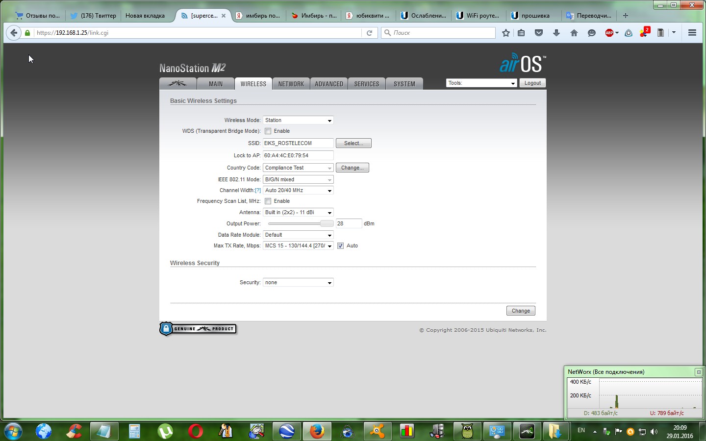

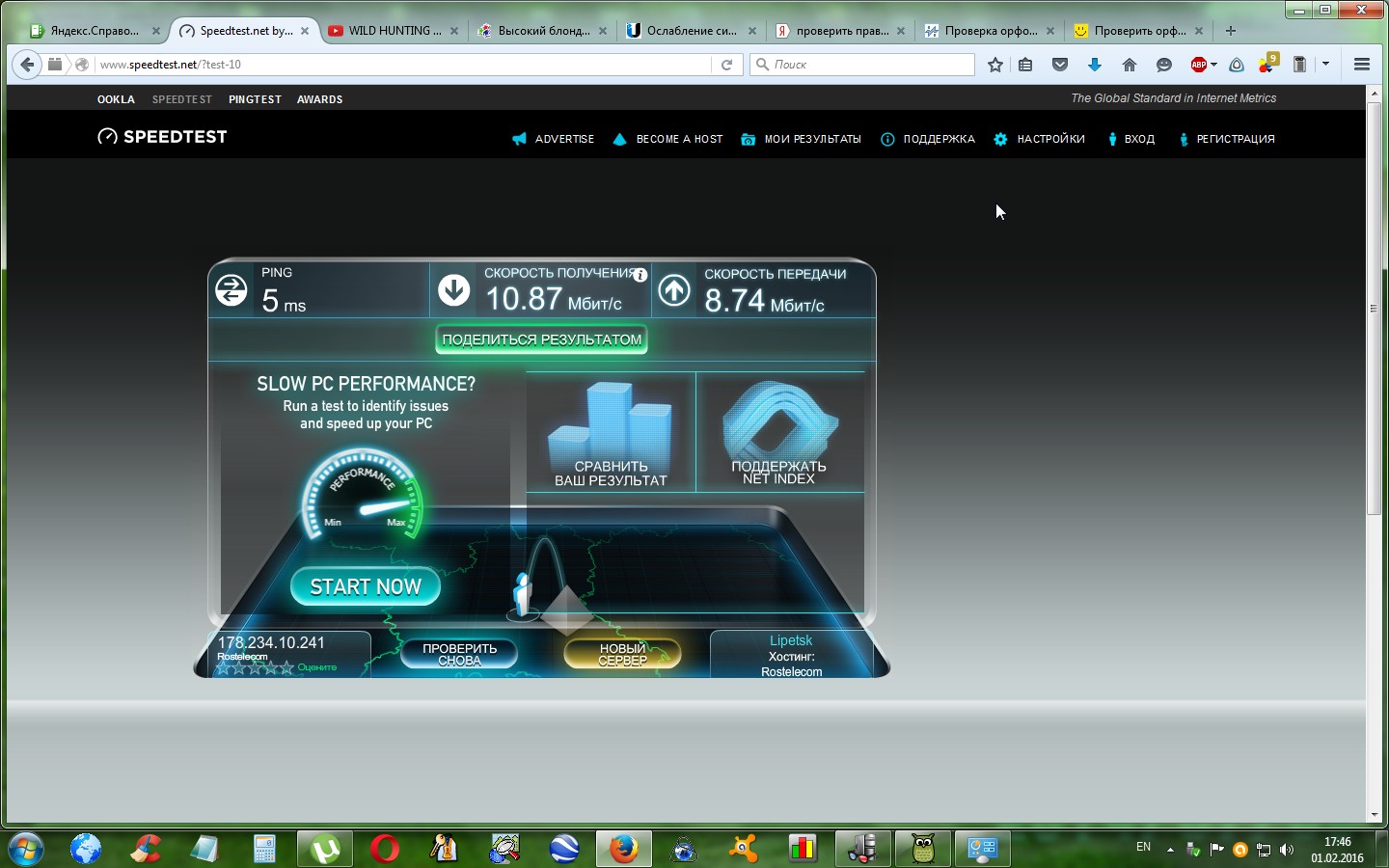

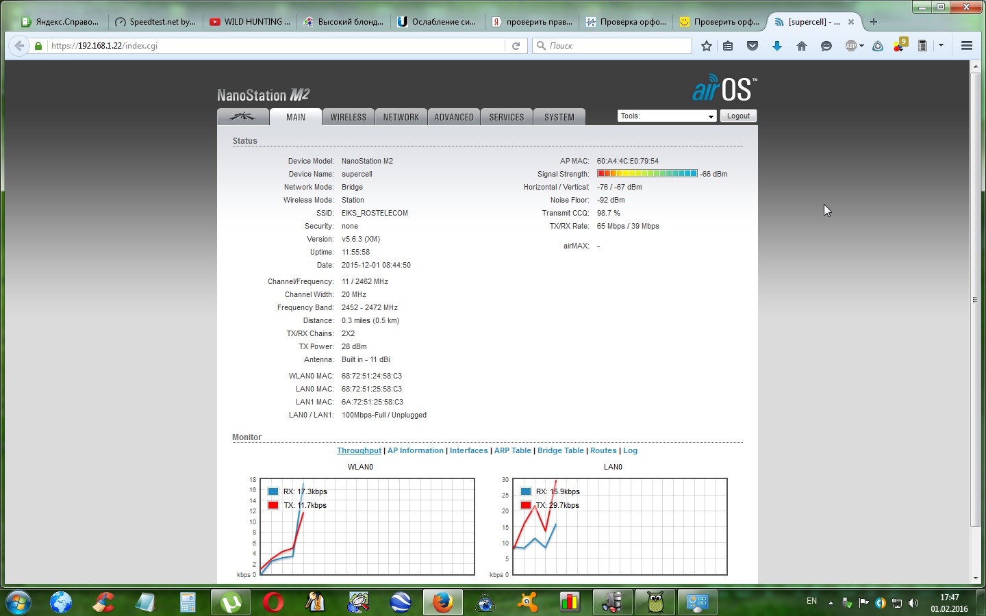

сэнкс,как говорится,но я сегодня ещё немного позанимался такими делами...у меня от спутникового интернета осталась тарелка 0,9,смотрящая как раз в ту сторону.и я приспособил нанос на её кронштейн лицевой стороной в сторону тарелки,немного половил наилучшее положение и вот чего я добился:Speedtest.net by Ookla - Глобальная .jpg[supercell] - Main - Mozilla Firefox_3.jpg

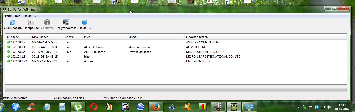

p.s.там самая последняя миниатюра-лишняя,случайно попала и что то не удаляется:)
    168,5 KB · Просмотры: 1.468
Ну это вообще самое правильное! Ну сигнал хороший, правда мощность очень сильная на наностейшене, по идее убрать бы что так не фонила. Все равно видно как одна поляризация плохо работает из за высоты. Наверное надо просто точней настроить или что то мешает на пути до базы.

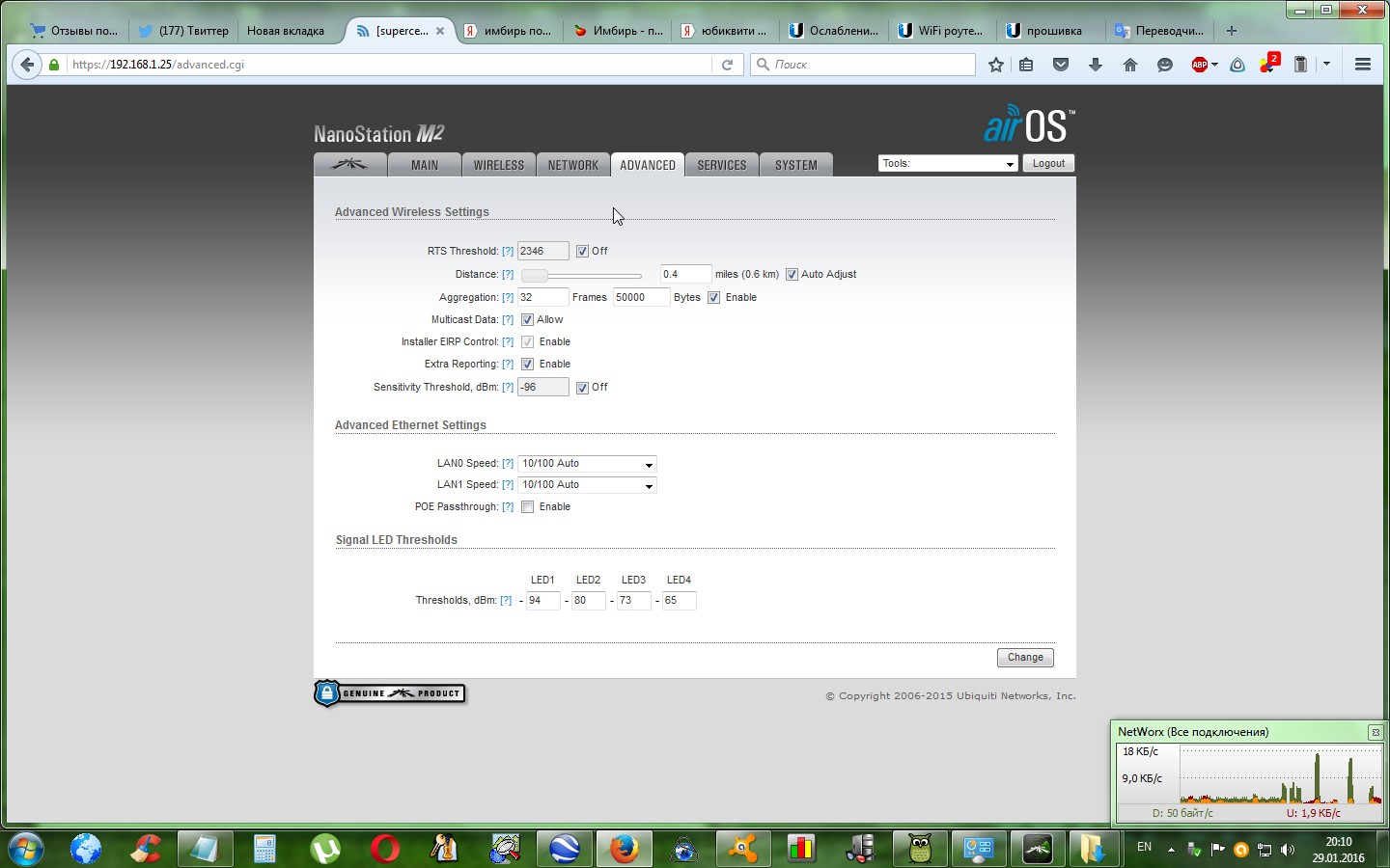

Как я отсюда вижу там на пути ,за огородом стоит металлический забор из профлиста и небольшой гаражик с крышей из такого же листа,а ребятишек спрашивал(которые на крыльце с/совета тусуются после окончания его работы со смартами)где получше идёт сигнал-говорят как раз вот за этим гаражиком,и что интересно-вся по ходу аппаратура находится внутри,никаких бетонных вышечек и прочего они не делали,скорее всего эта аппаратура находится в так называемом красном уголке,где обычно проходят выборы и где в 2012 году висели веб-камеры для трансляции выборов(кстати оптоволокно было протянуто как раз в это время).А сколько сделать выходную мощность? Сейчас стоит 28.
Ну пока сигнал не начнет падать. Или битрайт.
