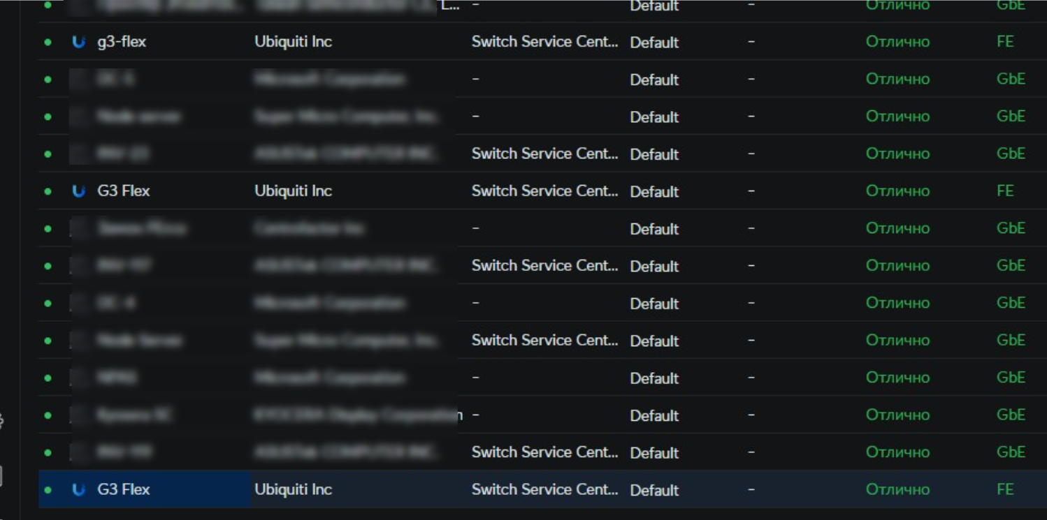

в самом списке клиентов они есть и видны, имеют те же IP адреса, но контроллер их не видит в списке камер больше

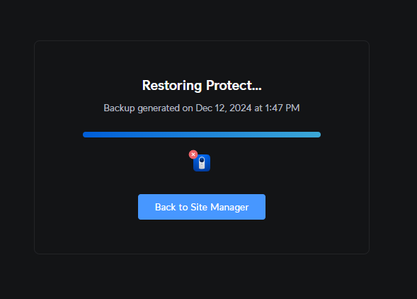

пинги идут все норм, устройства в сети, бекап падает в ошибку))) что отдельно протект что целиком весь cloud key + приложения
может как то повлиять на это новый HDD? я думал приложения ставятся на внутренюю память

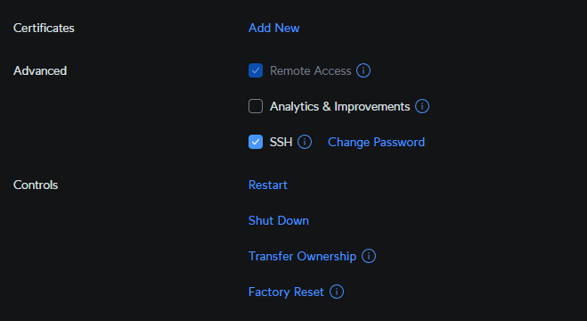

пробовал и в cmd, но так использую mobaXterm, к другим устройствам unifi коннектится спокойно
6.679
403
Значит в контроллере выставлен запрет был на соединение по ssh.
M
makstruschenko
11 Апр 2022
38
там что отдельный SSH для камер? к остальным устройствам спокойно получаю доступ по SSH
11358
они видны в списке клиентов, видны что это G3 flex, пробовал удалять, но как их заодоптить
