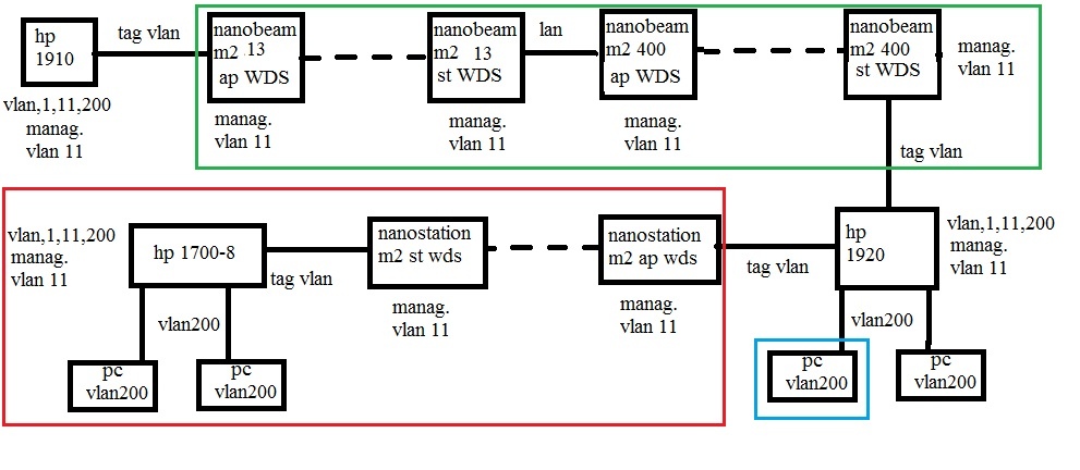

имеется небольшая сеть , через которую прокинуты вланы. гдето раз в сутки (плюс минус) выборочно отваливаются железки, находящиеся в разных вланах.
началась эта ерунда после добавления в сеть красной части (см. картинку).

после обновления прошивок на устройствах и изменения параметра MTU на 1518 , обычно отваливается hp 1700-8 (в красной зоне) (при этом связь с дальнейшим оборудованием после него остается, т.к. они в других вланах) и за ним один из пк (синяя часть).
лечится ребутом устройств в зеленой части.

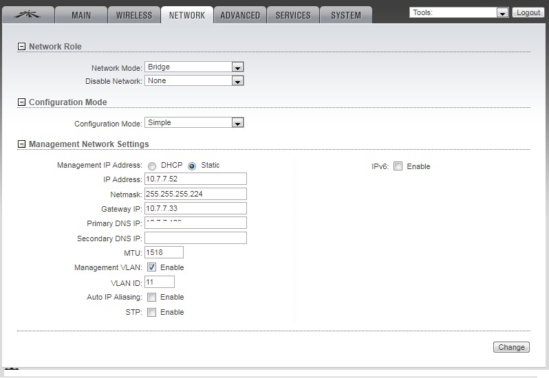

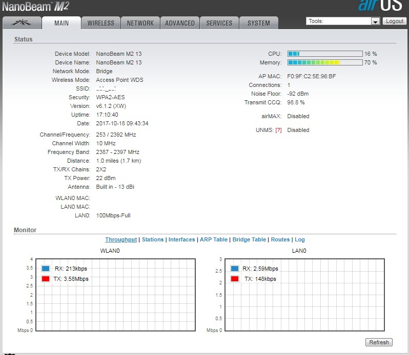

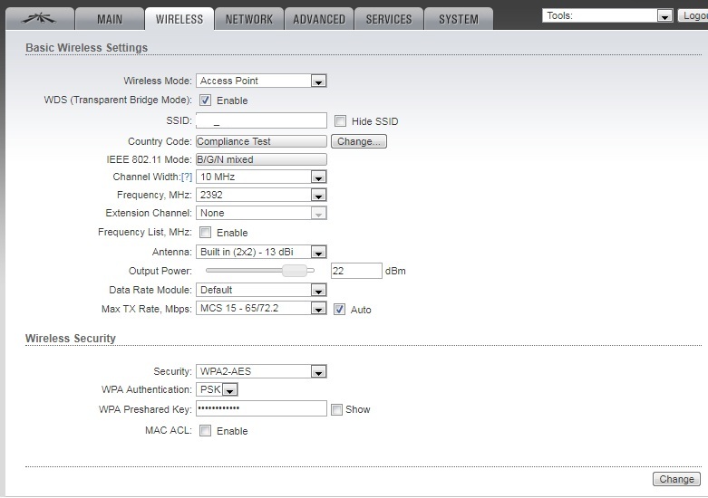

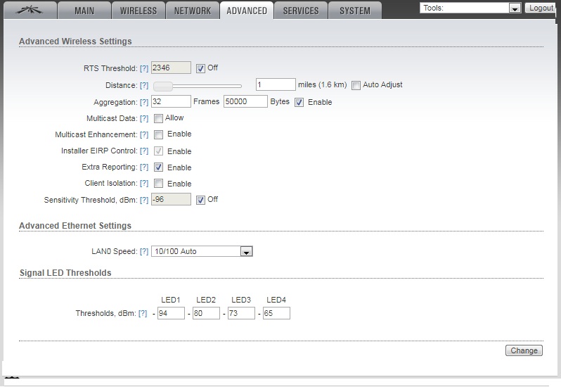

настройки у всех точек схожие (кроме айпи и частот). в приложении скрины настроек одной из точек.
