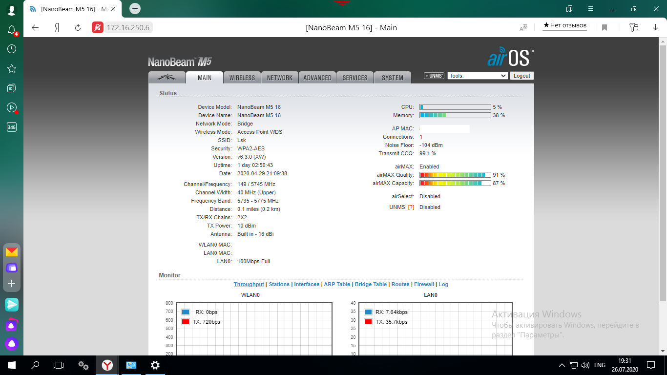

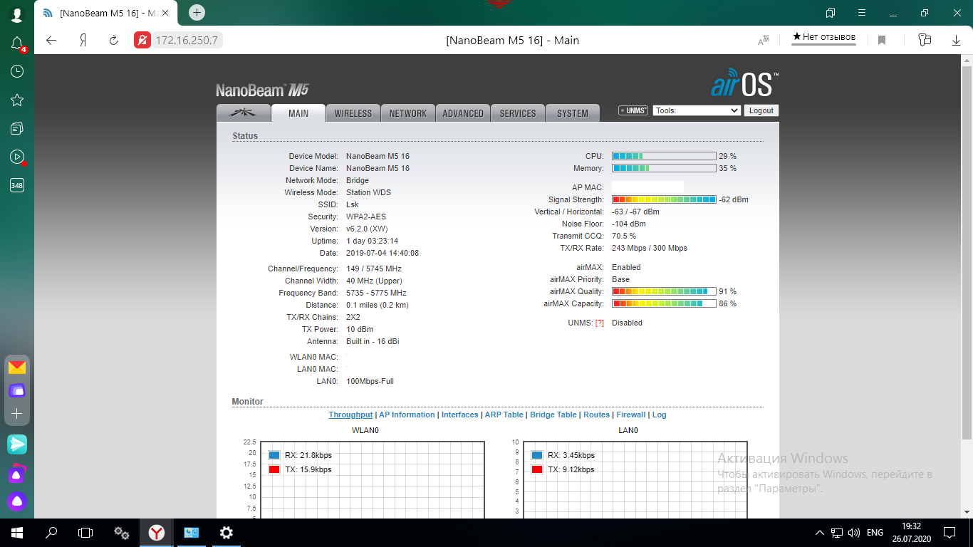

Судя по CCQ одна из антенн плохо отъюстирована, скорее всего та, которой принадлежит второй скриншот. Значения CCQ слишком разные.
