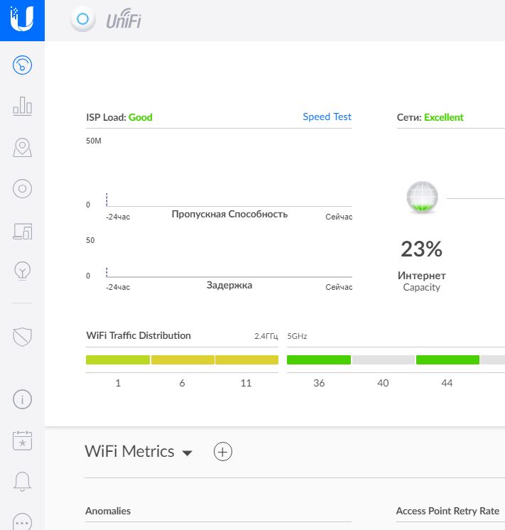

ДОбрый день!
Перестала отображаться статистика с 11.11
Никакие параметры в конфигурацию не вносились. ПОдскажите, пожалуйста, почему так произошло и как снова "включить" статистику?

Перегрузил контроллер, все равно нет никакой статистики. Непонятно, почему так произошло... Баги?

Причем здесь мой компьютер и ведение статистики на оборудовании?
Проблема с ПО на оборудовании, ибо статистика велась, потом чудесным образом перестала, потом на полдня включилась и снова перестала.
При этом проблем с интернетом нет и не было. Оборудование не включалось, cloud key перезагружал, последнюю прошивку устанавливал.

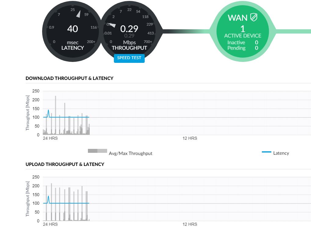

В последний версии дашборд вообще странный. Показывает, что максимум было 30 мбит на загрузку
Хотя на предыдущей версии было до 200 мбит...
