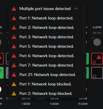

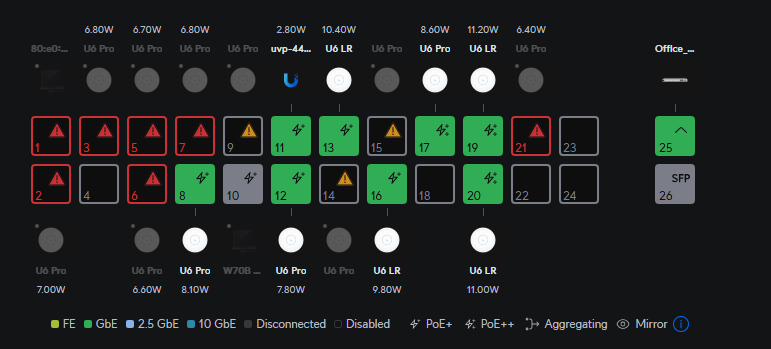

После обновления USW Pro 24 PoE получаю такую картинку, он видит петли на практически всех портах.
Если отключаю порт, то петля уходит на другой порт и так далее. Это что? криво прошивка встала?
Как обнаружить кто мне ее создает?

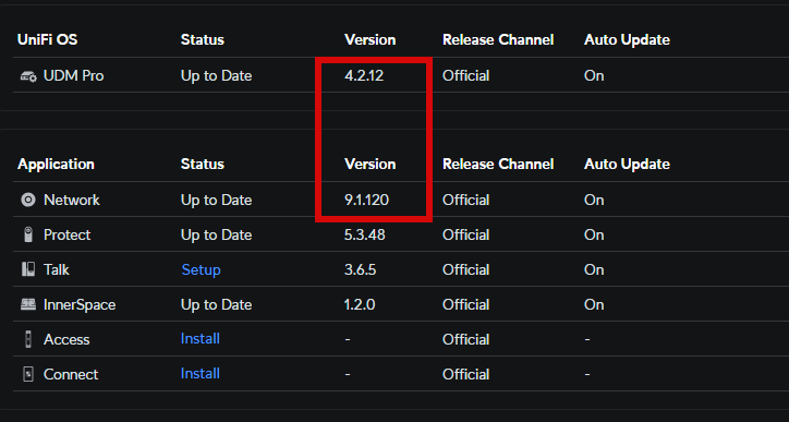

Эту версию ставили, соответствует файл? Для USW-24-POE она official, версия контроллера соответствует (>8.4.54)?
D
DIT
20 Июн 2024
41
37
версия контроллера и Network

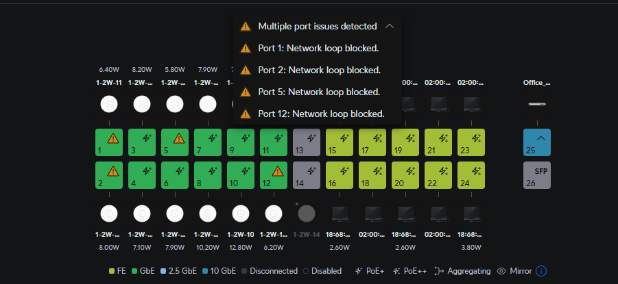

в продолжении темы, на другом свитче, прошивка такая же, некоторые порты стали вести себя подобно первому, только не отключаются, в просто с восклицательным знаком.
так же все порты заблокированы для редактирования и настроек. А вот с приложения все выглядит иначе. Там нет восклицательных знаков, и портами можно управлять... как так?
7.268
445
Приложение со смартфона? У него ограниченная функциональность.
