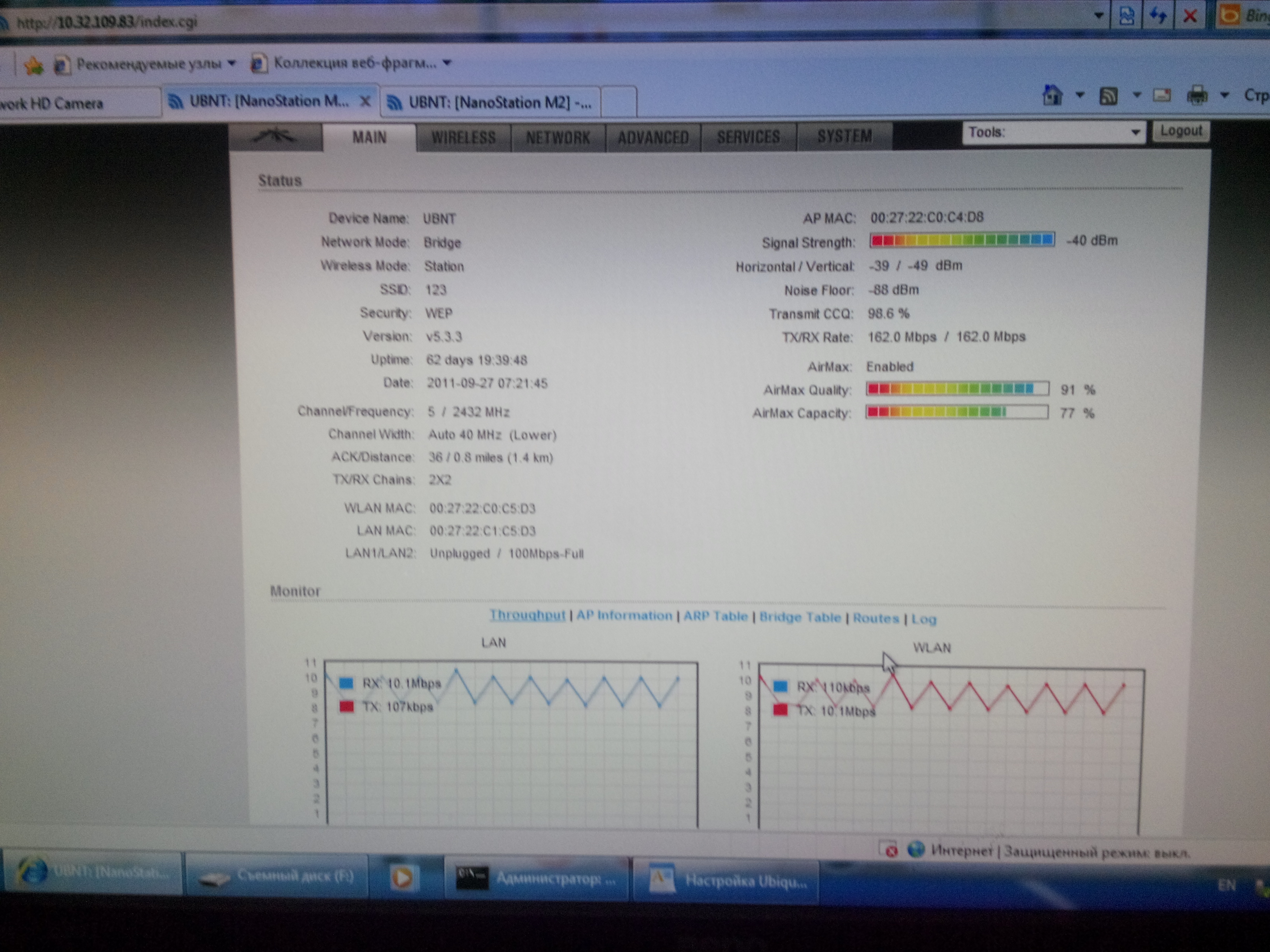

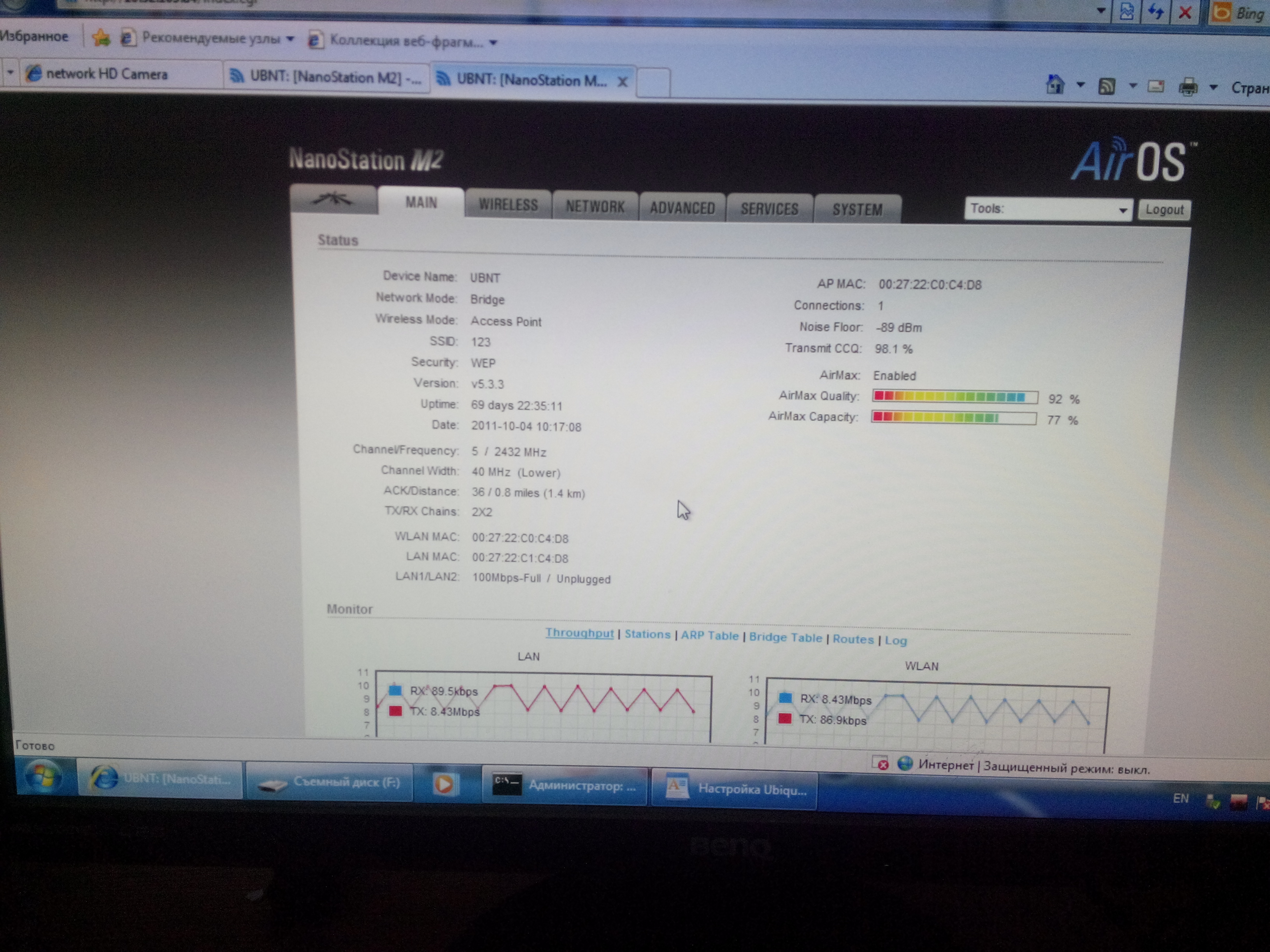

Доброго всем. Подскажите, начинающему: Есть два вышеназванных устройства. На одном висят пару камер в 1Мп, на втором сервер. Клиент жалуется, что при плохой погоде(дождь, снег, ветер) - плохое изображение. Сам я этого не видел, на объекте присутствовал в прекрасный весенний полдень. Расстояние между точками 500 м. Уровень 4-10 м. Может, в прямом направлении чуть задевается зона с ветками дерева, но вряд ли. Прикладываю фото с информацией о качестве сигнала на каждом объекте. Что можно посоветовать, нормальные ли уровни сигналов, что проверить?![IMG_20150402_122118.jpg](/forum/data/attachments/1/1728-8ba1ce7694099d94fdaca4f6d8c19b7d.jpg)
