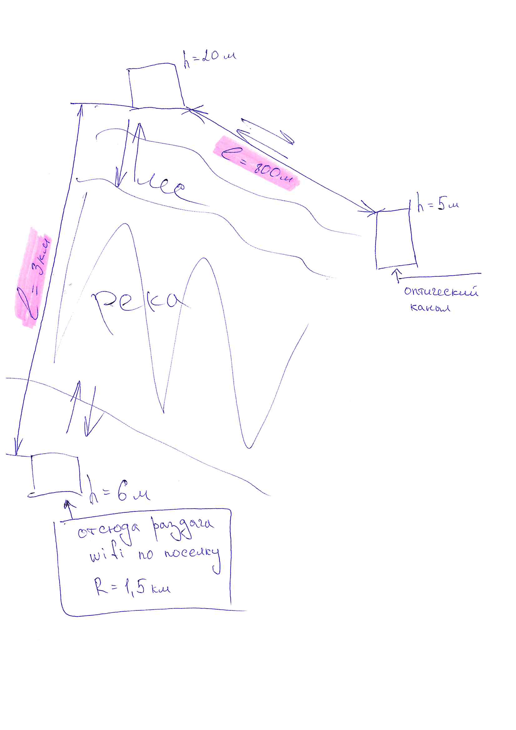

Задача:
завести инет на максимальной скорости в жилой поселок. Прямая видимость отсутствует, но возможно организовать через здание, которое видно с места раздачи и с места приема.
Схема прилагается
Думаю взять 4 шт. Ubiquiti PowerBridge M10 (Хотя на маленькое плечо можно и что то попроще), плюсом свитч, через который соединить приемную и передающую точки на промежуточном здании.
И на абонентскую сторону - Rocket M2 + AirMax Omni 2G Ti 13 dBi.
Цель - добиться максимальной скорости на принимающей стороне.
Хотя бы 100Мбит.
Что посоветуете? Куда копать и что менять.
Раздача будет не более чем на 20 абонентов. Но скорость хочется иметь максимальную, т.к. на входе оптика и можем оттуда забирать много.
