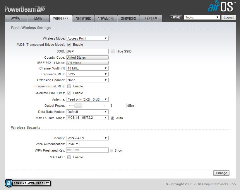

Есть станция PB M5-400 и точка доступа LiteAP AC-120.
Как их подключить? Технический возможно? Прошу подсказать?
PB M5-400 видит точку(LiteAP AC-120) в разделе Discovery, но не подключается.

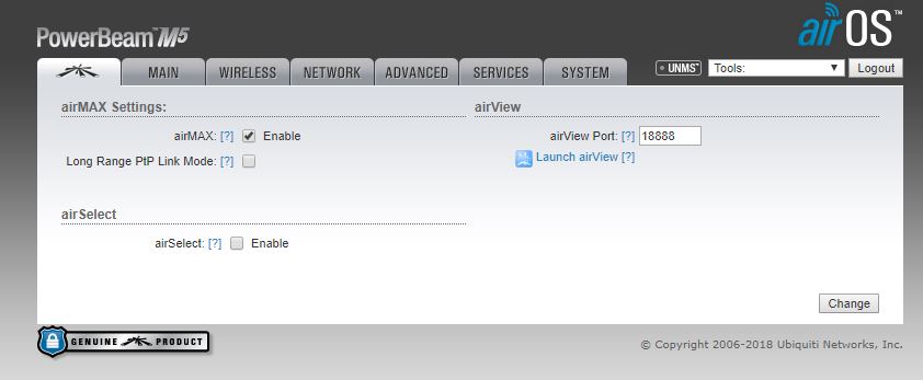

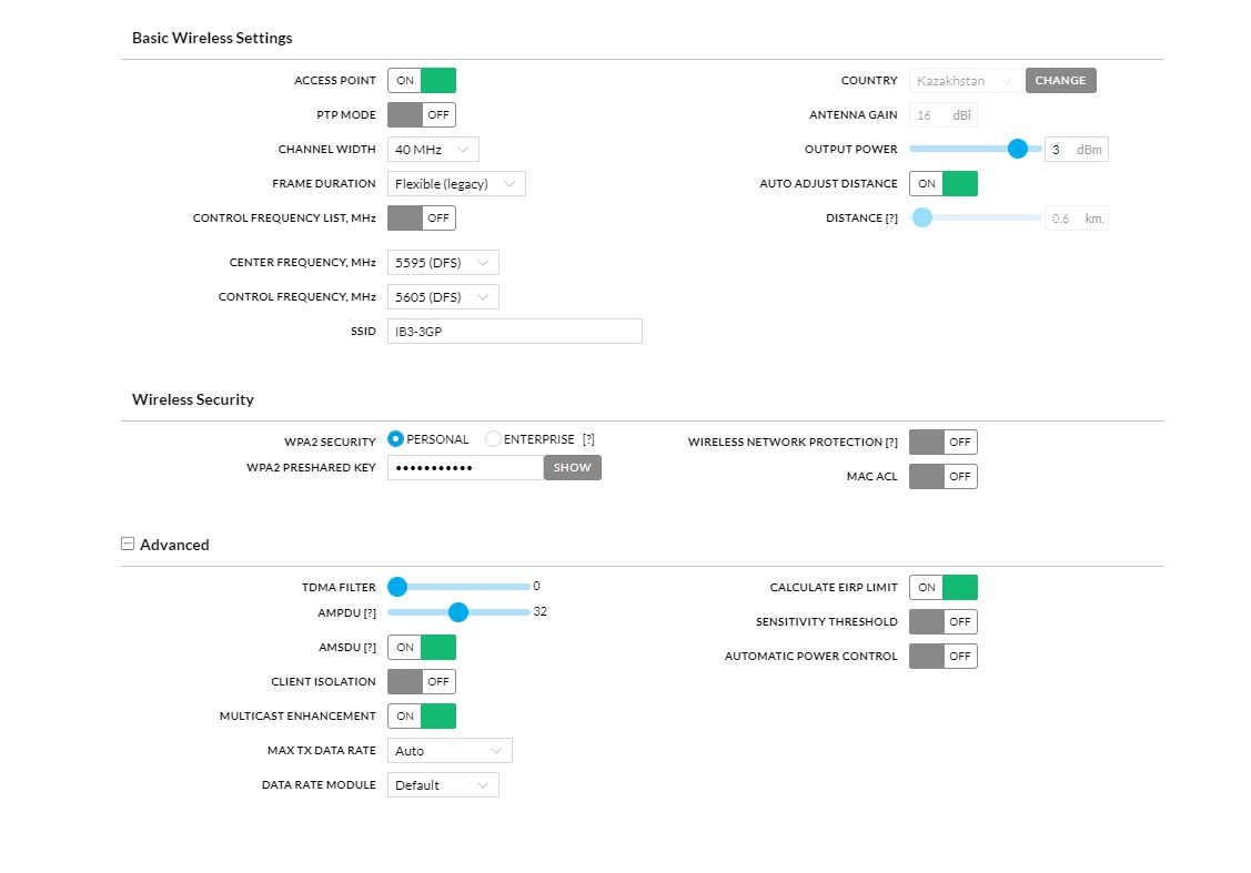

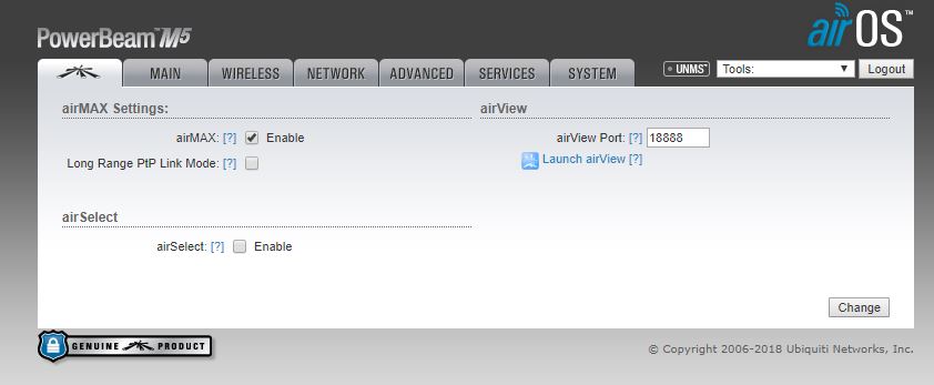

На М5 airmax включен? Серия AC может быть точкой доступа для серии M. Наоборот нет. Параметры шифрования соответствуют? Версии прошивок?
absamat86
27 Авг 2022
38

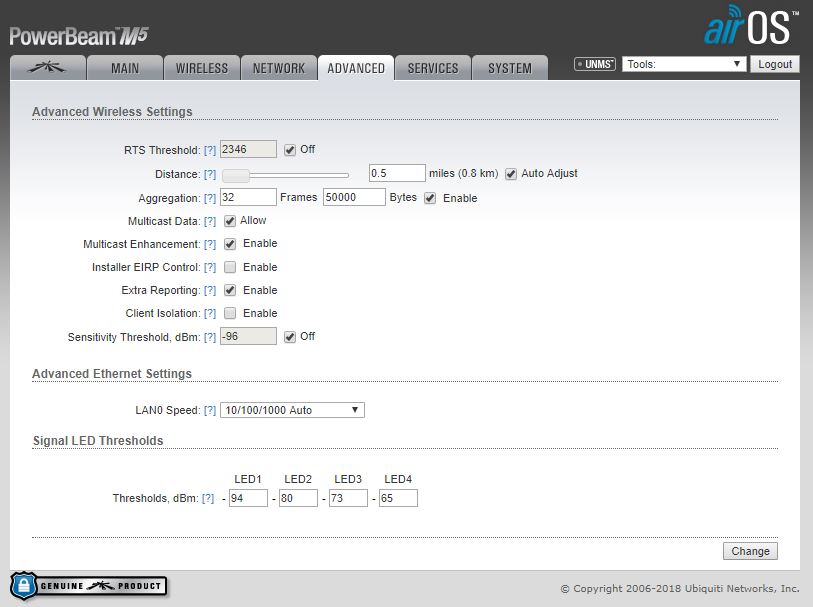

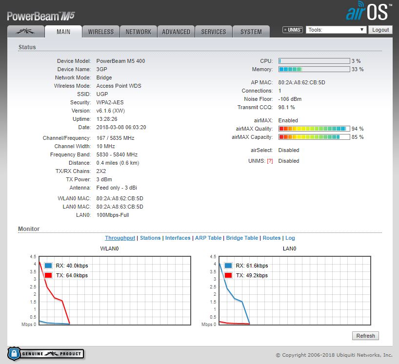

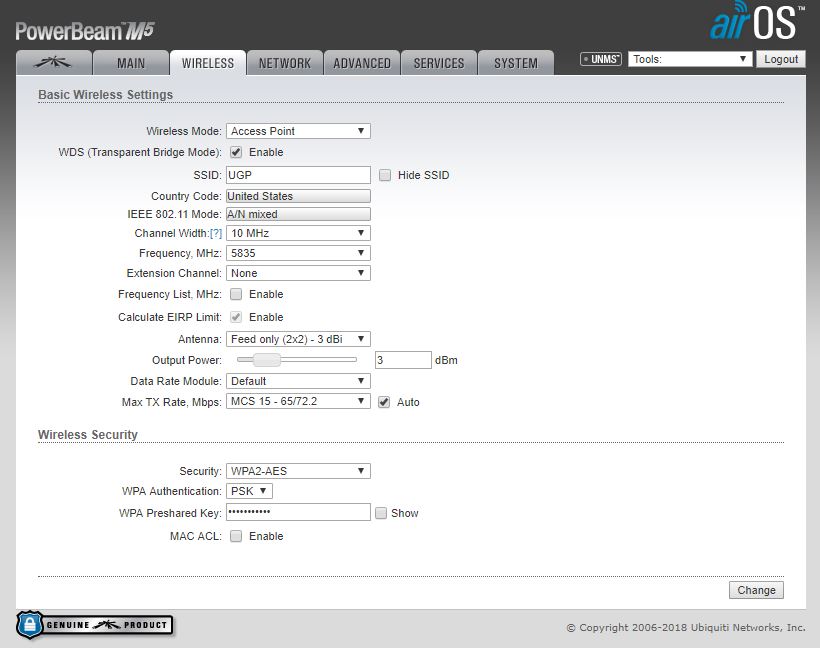

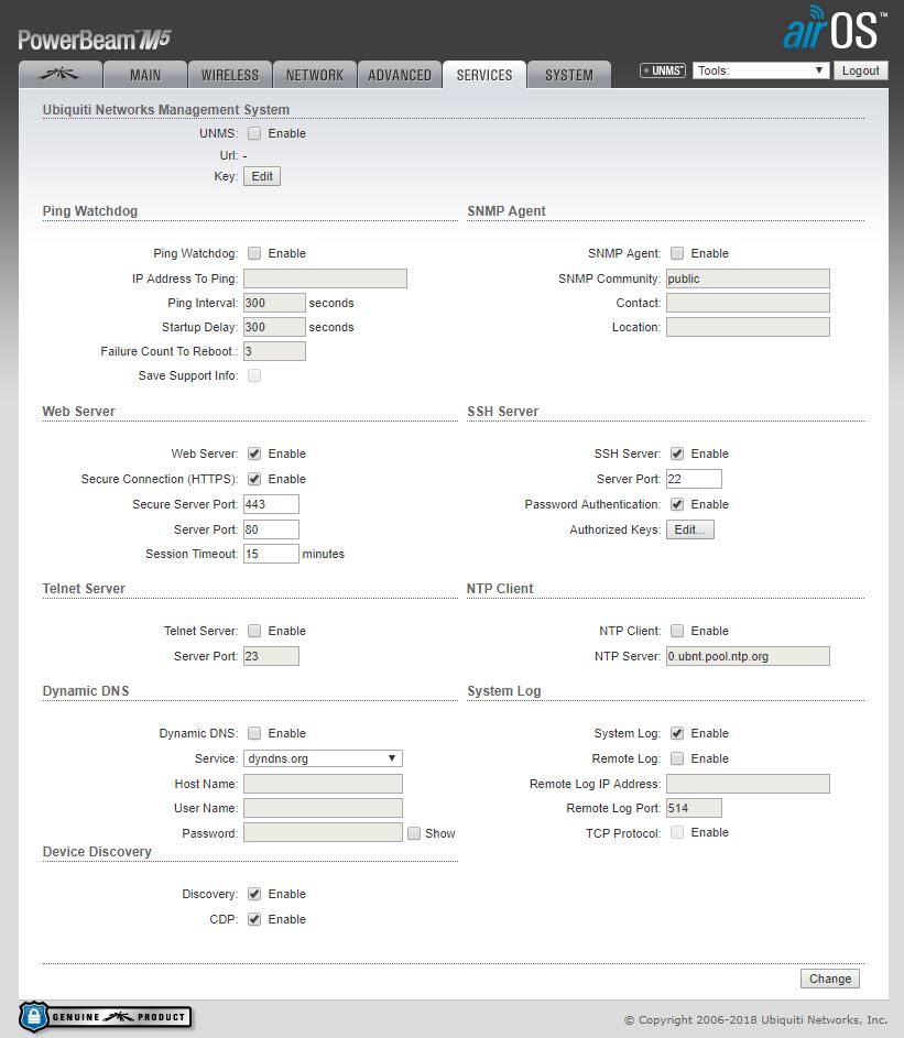

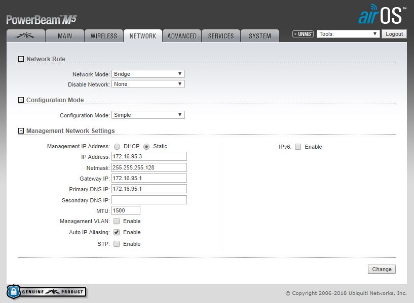

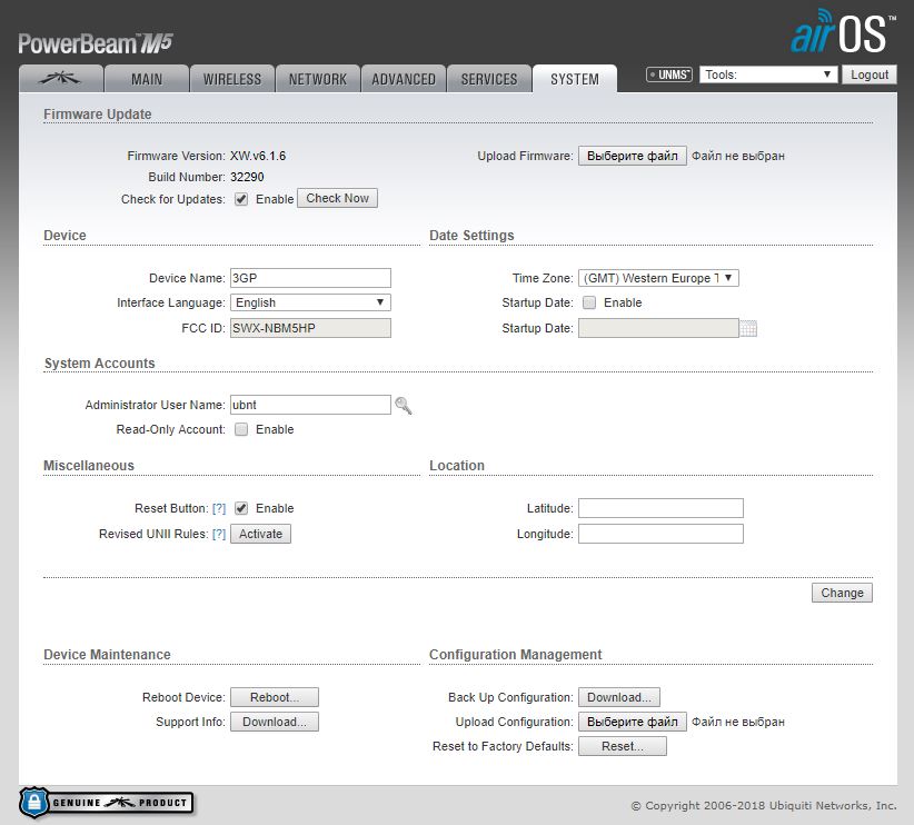

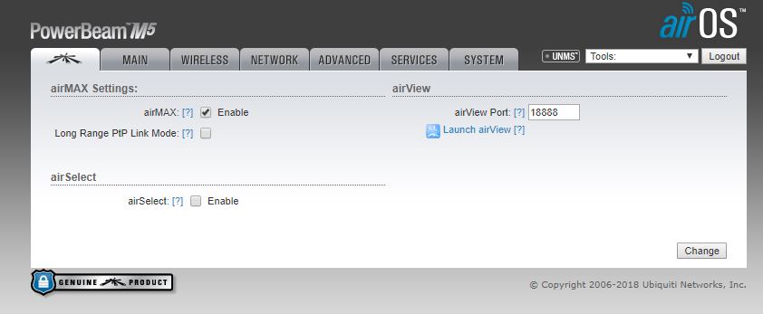

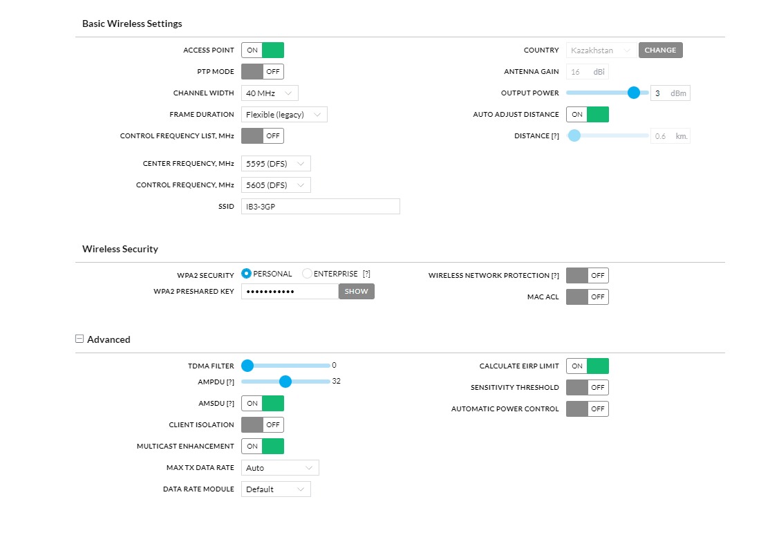

airmax по умолчанию включена же вроде? Где его включит? На М5 выбирается параметры шифрования, а на LiteAP AC-120 нет возможности выбрать.

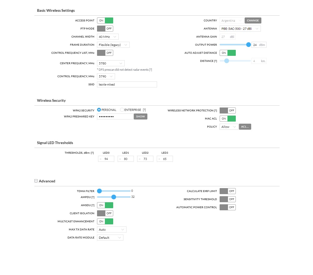

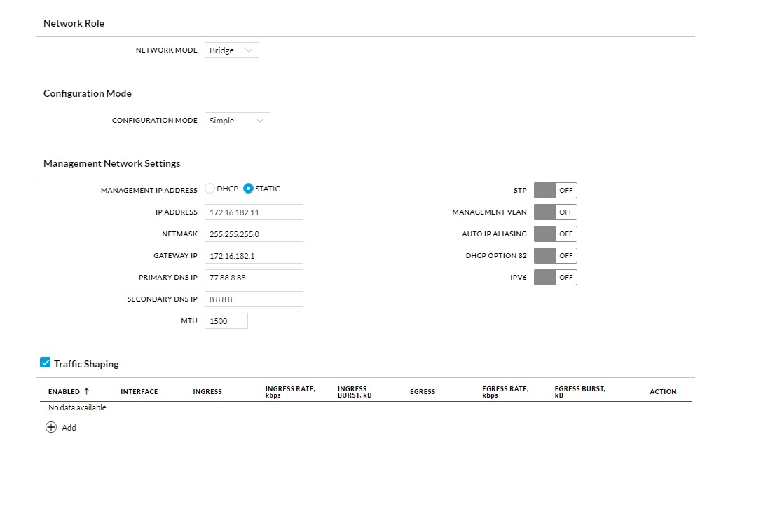

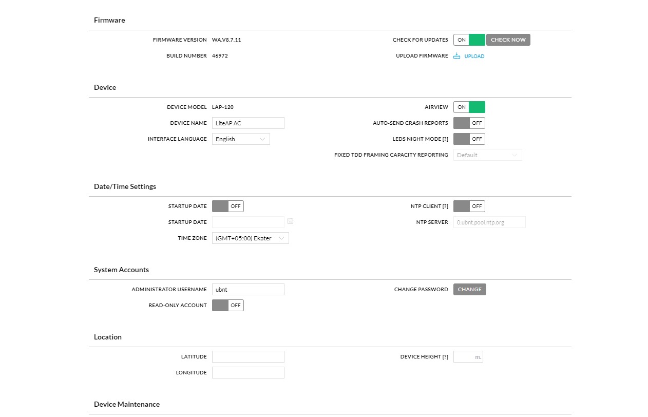

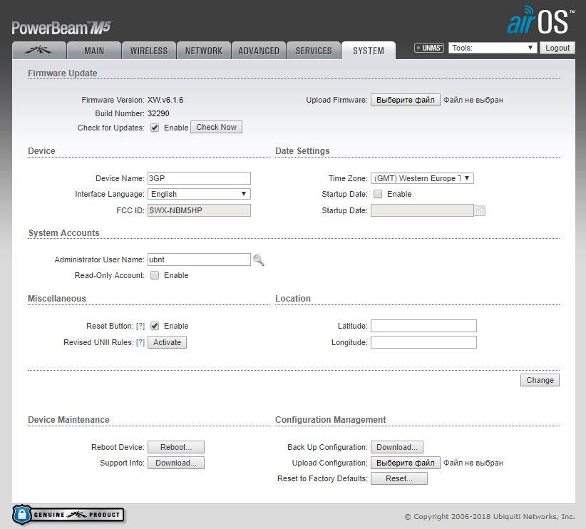

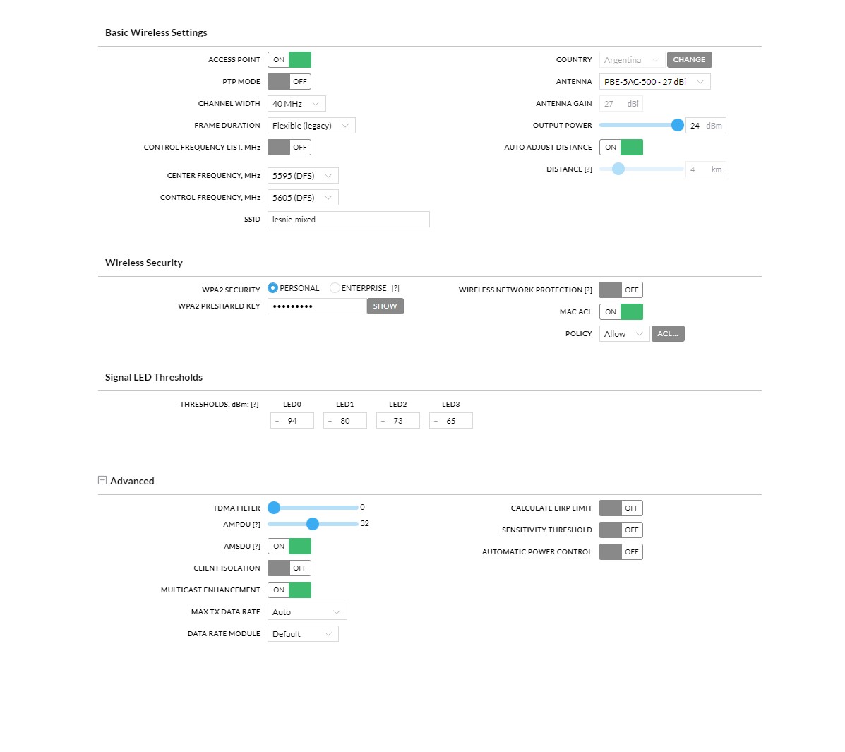

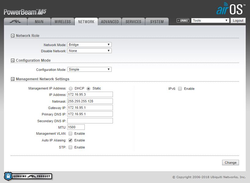

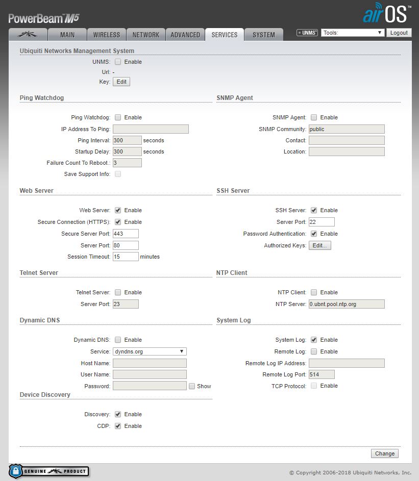

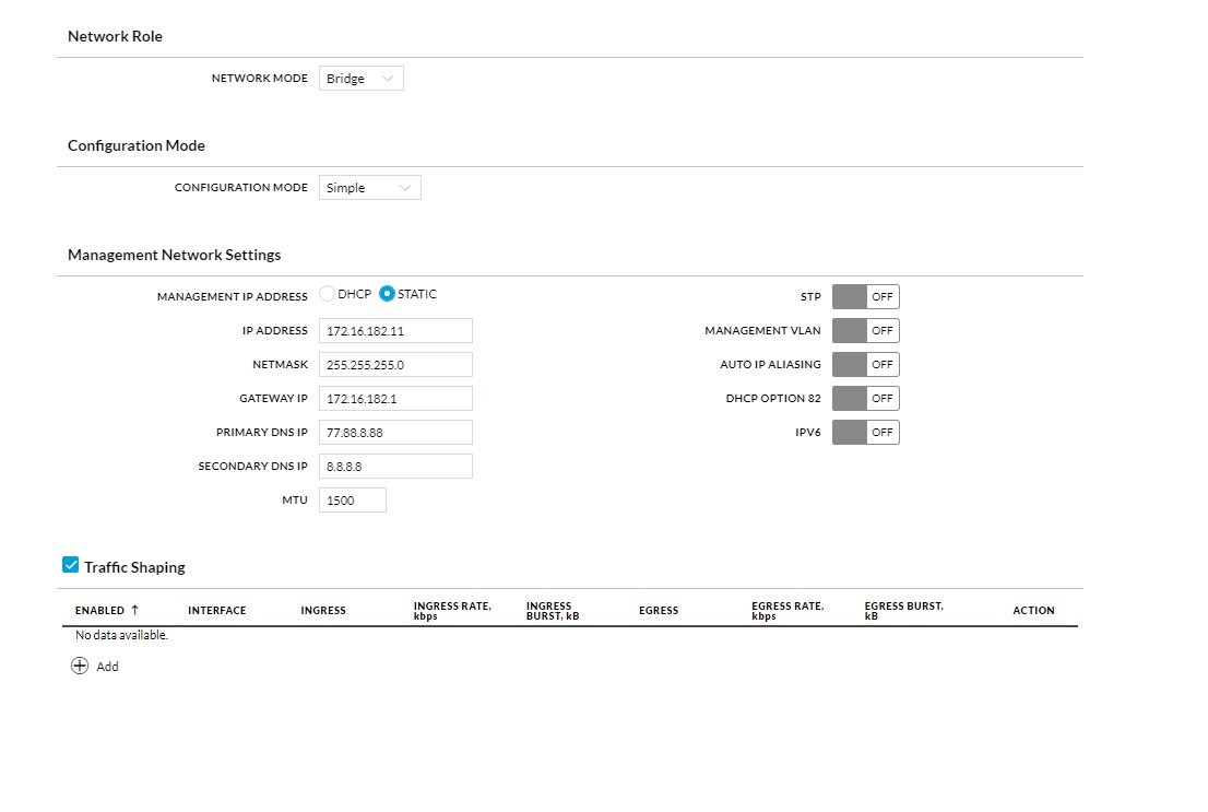

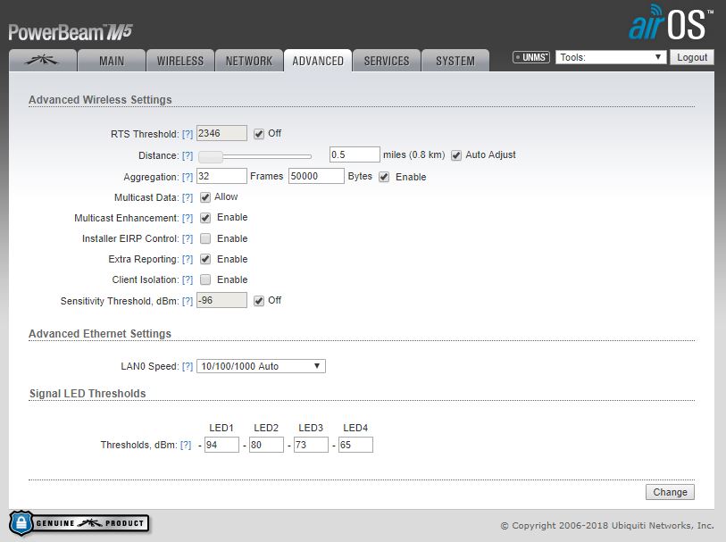

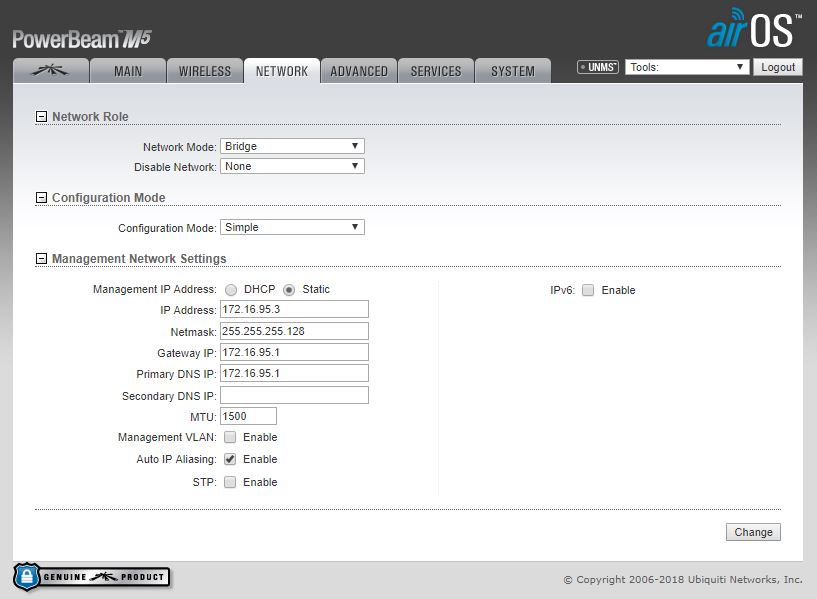

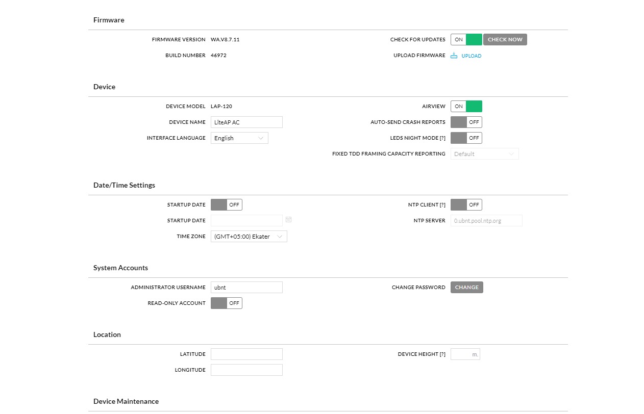

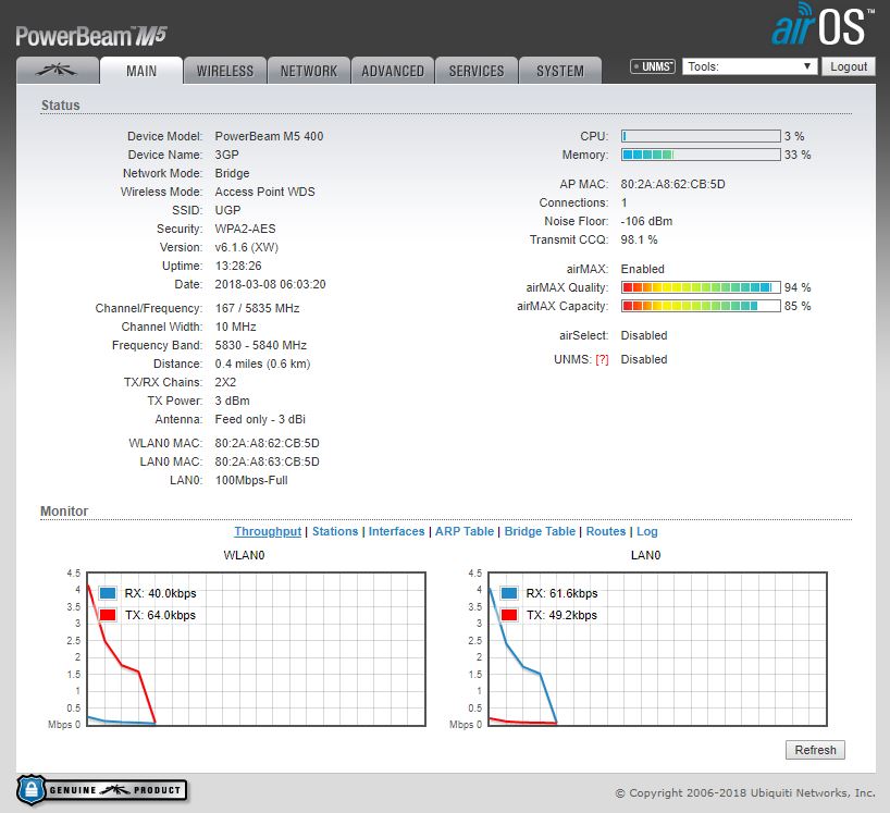

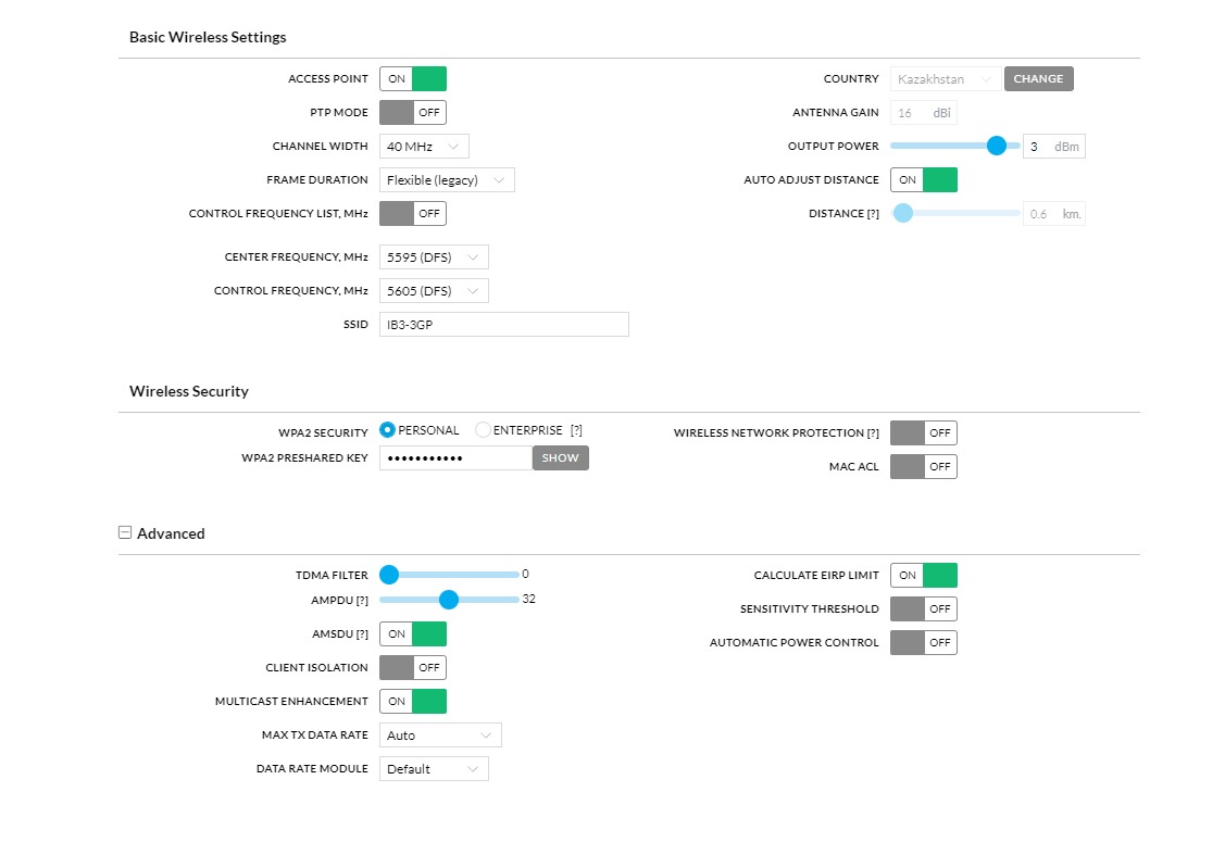

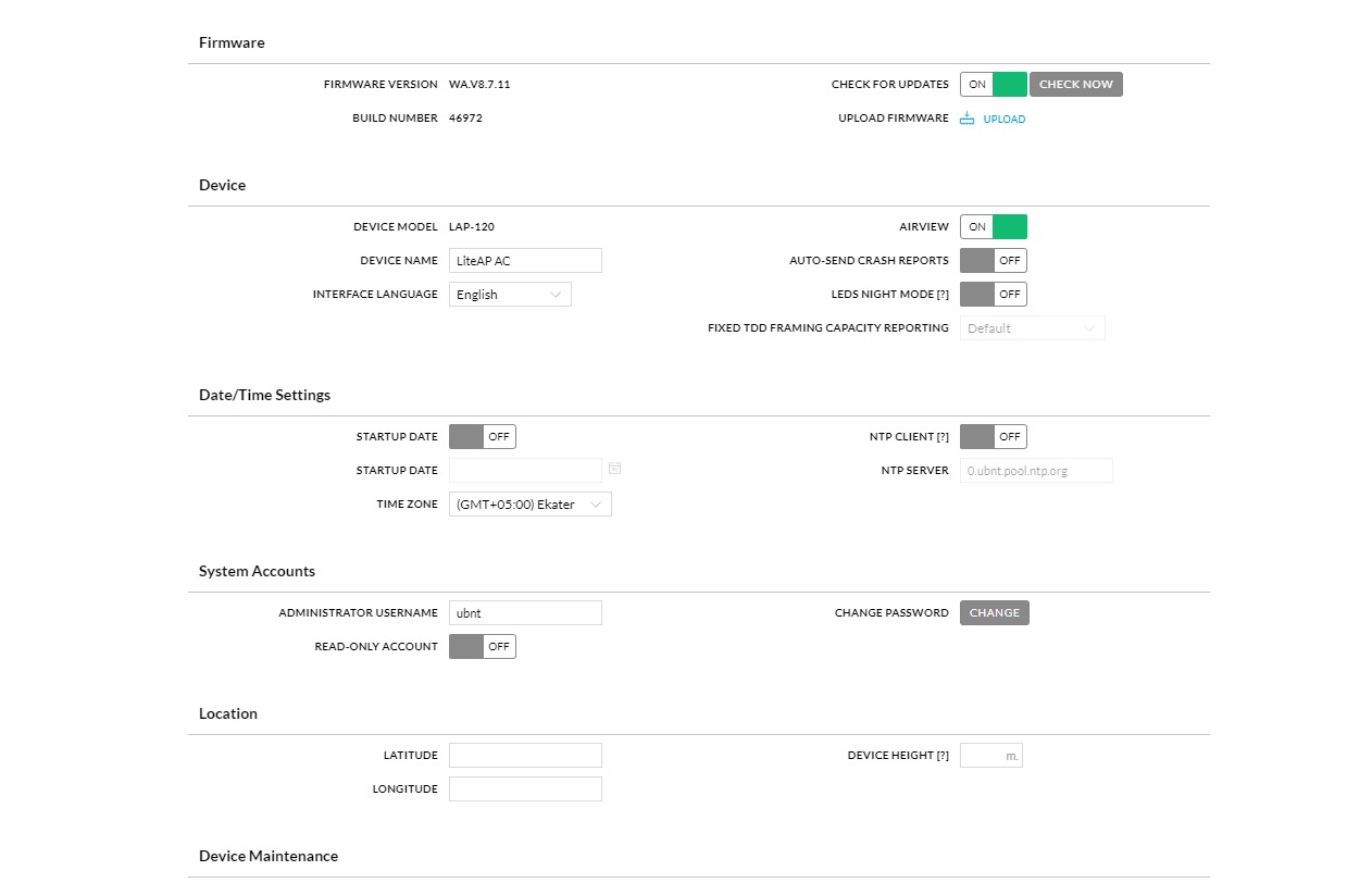

ниже скриншоты точки и станции:
9972
9973
9974

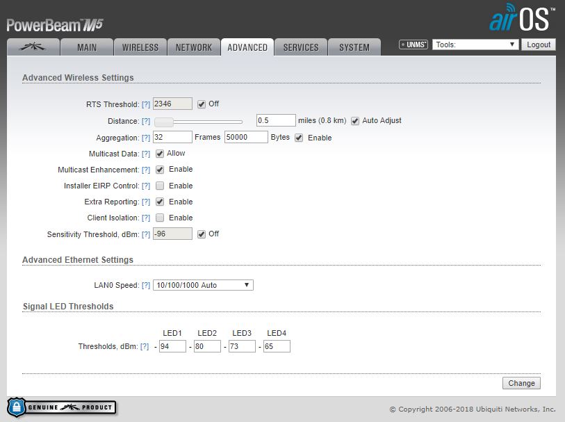

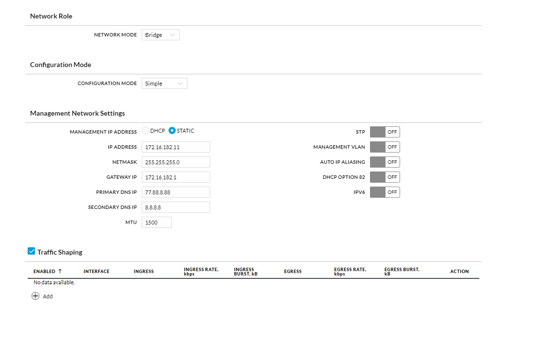

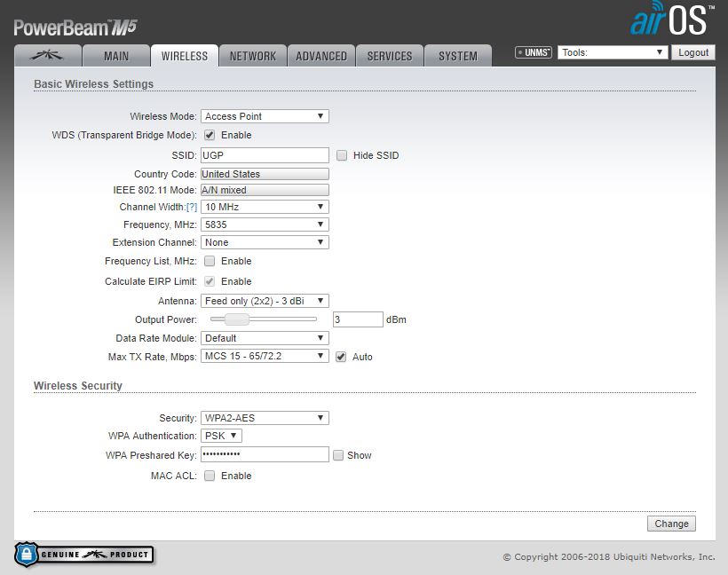

Станция:
9975
9976
9977
9978
9979
9980
9981
serejasmirnoffs
18 Сен 2022
36
Станция:

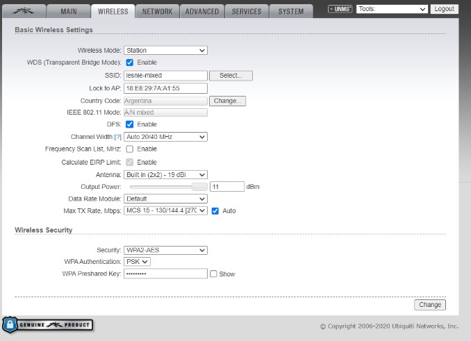

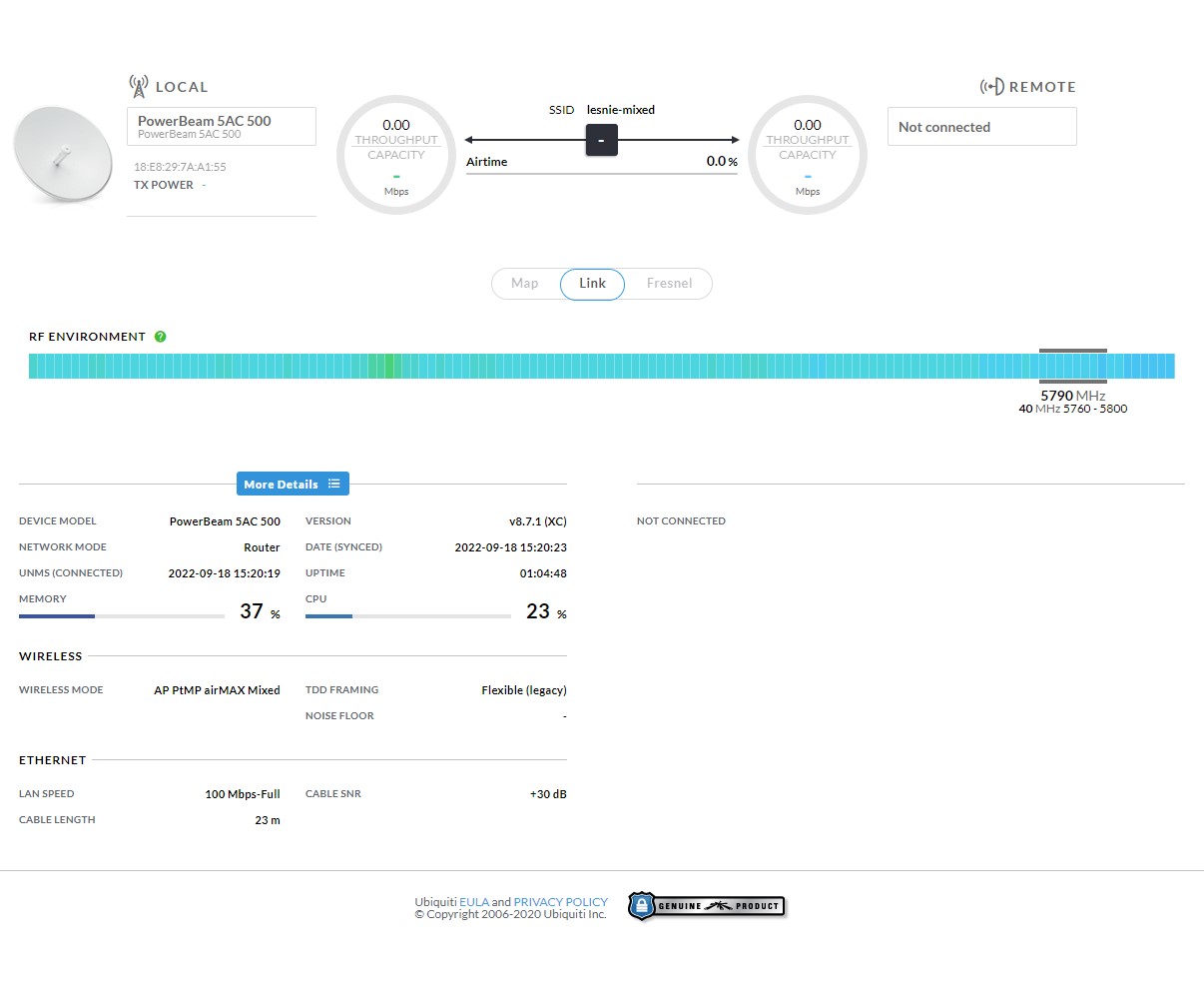

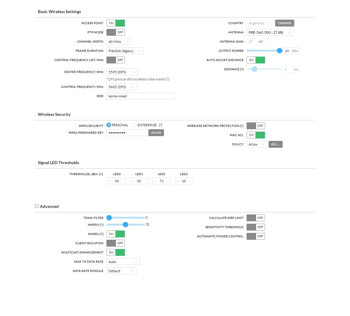

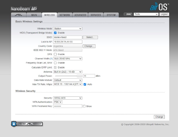

Добрый день. Таже проблема. Никак не хочет подключаться nanobeam m5 к powerbeam 5AC. Прошивки последние 8.7.11 и 6.3.2 соответственно.
serejasmirnoffs
18 Сен 2022
36

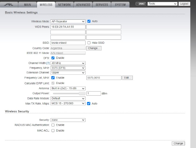

Ширина канала на LiteAP AC-120 стоит 40 МГц, а на PowerBeam M5-400 - 10. Выставлены разные каналы. На PowerBeam старая прошивка.
Только WPA2.
Я правильно понимаю если ставишь в положение OFF - WIRELESS NETWORK PROTECTION, то шифрование отключается?
6.480
388
M5 в режиме репитера имеет только два варианта, либо WEP, либо без шифрования. AC - из шифрования только WPA2. Поэтому если очень нужно, то стоит использовать без шифрования, и MAC ACL black/white list. Серия AC - вообще не может работать репитером. Кроме того, серия AC работает только с фирменным протоколом "airmax"/"airmax AC". Если конечный клиент после репитера на M-серии, не является устройством ubiquiti - смысла вообще нет.
serejasmirnoffs
18 Сен 2022
36
Допустим, в таком варианте конфигурации все равно нет соединения. В чем может быть проблема? В одной из тем нашел что прошивка AC должна быть не выше 8.7.1, установил ее, но соединить точки все равно не могу. Может стоить понизить прошивку nanobeam?
6.480
388
Уйдите с DFS - на другие каналы. Без этой аббревиатуры в скобках.
serejasmirnoffs
18 Сен 2022
36
Готово, коннекта нет. На станции так же снял галочку с dfs
serejasmirnoffs
18 Сен 2022
36
Т.е. видит но не коннектится?
Верно, правда сигнал -83 может из-за этого?
В общем сделал даунгрейд станции до 6.1.2, без результатов.
Заказал Nanobeam AC, думаю это самый простой выход.
В любом случае, спасибо за советы!
