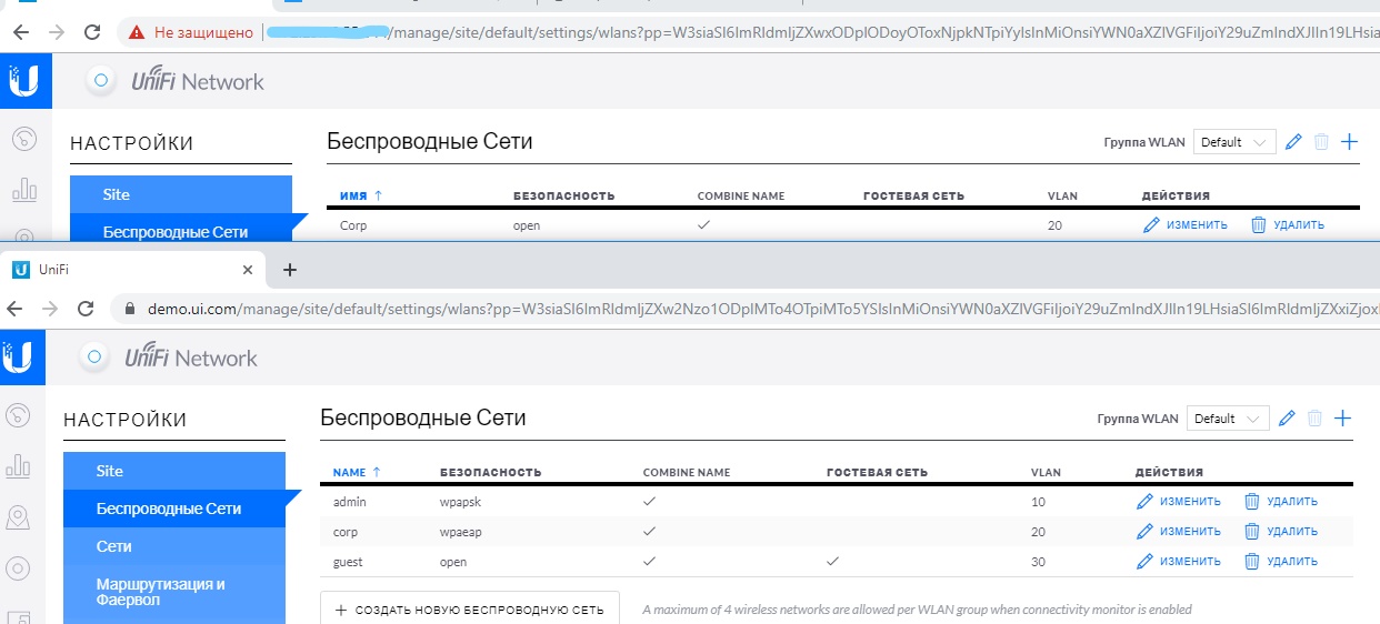

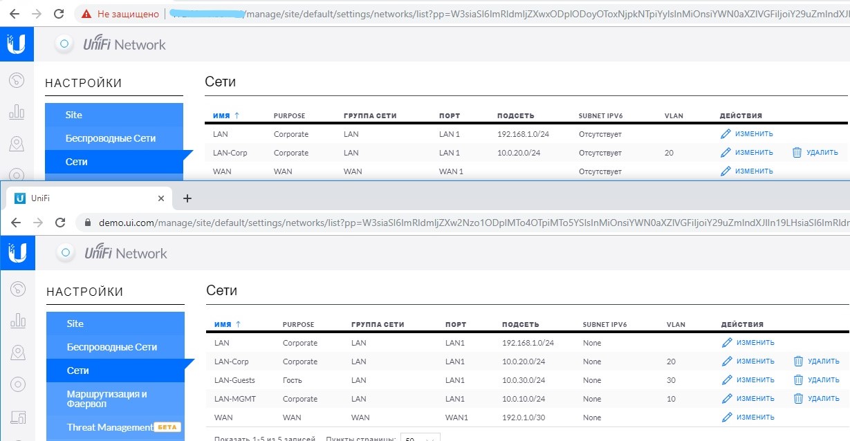

Большое спасибо, с этим разобрался. Подскажите еще один момент: где настраивается DHCP для гостевых клиентов? то есть я создаю WiFi и хочу чтобы адресация была отличной от адресации которые получают точки доступа(192.168.1.1), например 10.1.30.0, создаю вторую WiFi сеть и есть желание, чтобы и там была адресация отличная от двух первых. При создании третьей сети, есть необходимость, чтобы адресация получалась из сети куда смотрит USG WAN портом(сети провайдера).
6.407
У производителя есть сайт: https://demo.ui.com/. Где можно поиграться с настройками контроллера и посмотреть на примеры настройки. Для wifi ("Wireless Network") там использовали VLAN. А вот в "Networks" привязывали VLAN к определенной подсети, там же и DHCP.
P
Patriot
25 Сен 2019
36
сети создаются, вланы прописываются, но при подключении к вифи (который сидит во влане) не выдается IP адрес. если прописывать адресацию руками на телефоне - к сети подключается, в контролере телефон становится видным, но вот доступа в инет нет. Если подключаться к сети без влана - инет есть. На вкладке Firewall во всех интерфейсах создал правило разрешить все всем (поставил верхним в списке). куда еще можно копнуть, почему не присваивается адресация (очень долго пишет получение IP и в конце выдает ошибку)

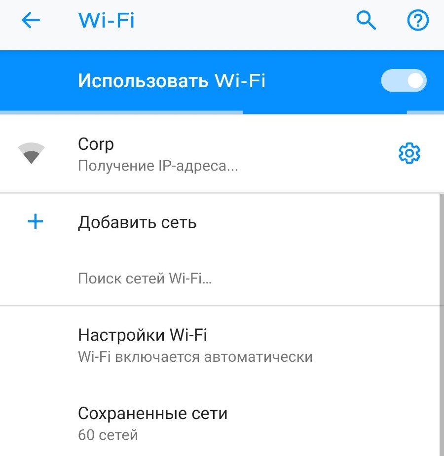

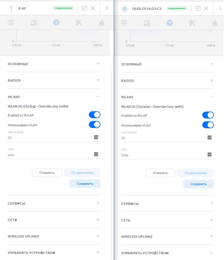

25 Сен 2019
36
В демо у производителя показано. Зайдите на точку во WLANS там можно увидеть SSID на ней. Также и канал.
Сделано все аналогично как в демо - но результат на последнем скрине. Бесконечное получение IP адреса при подключении к SSID, который находится во VLANе.
