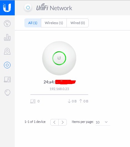

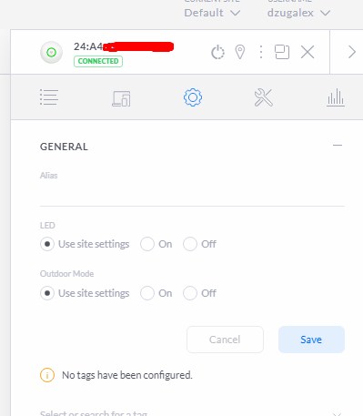

Столкнулся с тарелкой, которая определяется контроллером и вроде настраивается, но инет по WI-FI раздавать не хочет, раза два SSID появлялся в эфире, но при попытке подключиться сразу исчезал. Пробовал разные версии контроллеров, прошивать, сьрасывать в дефолт, ничего не помогает. Я понимаю что где-то есть маленькая заковырка, до которой я не могу докопаться и этот факт сверлит мне мозг). На данный момент версия контроллера 5.12.35, прошивка тарелки 4.0.69. В настройках добавил только SSID и пароль
