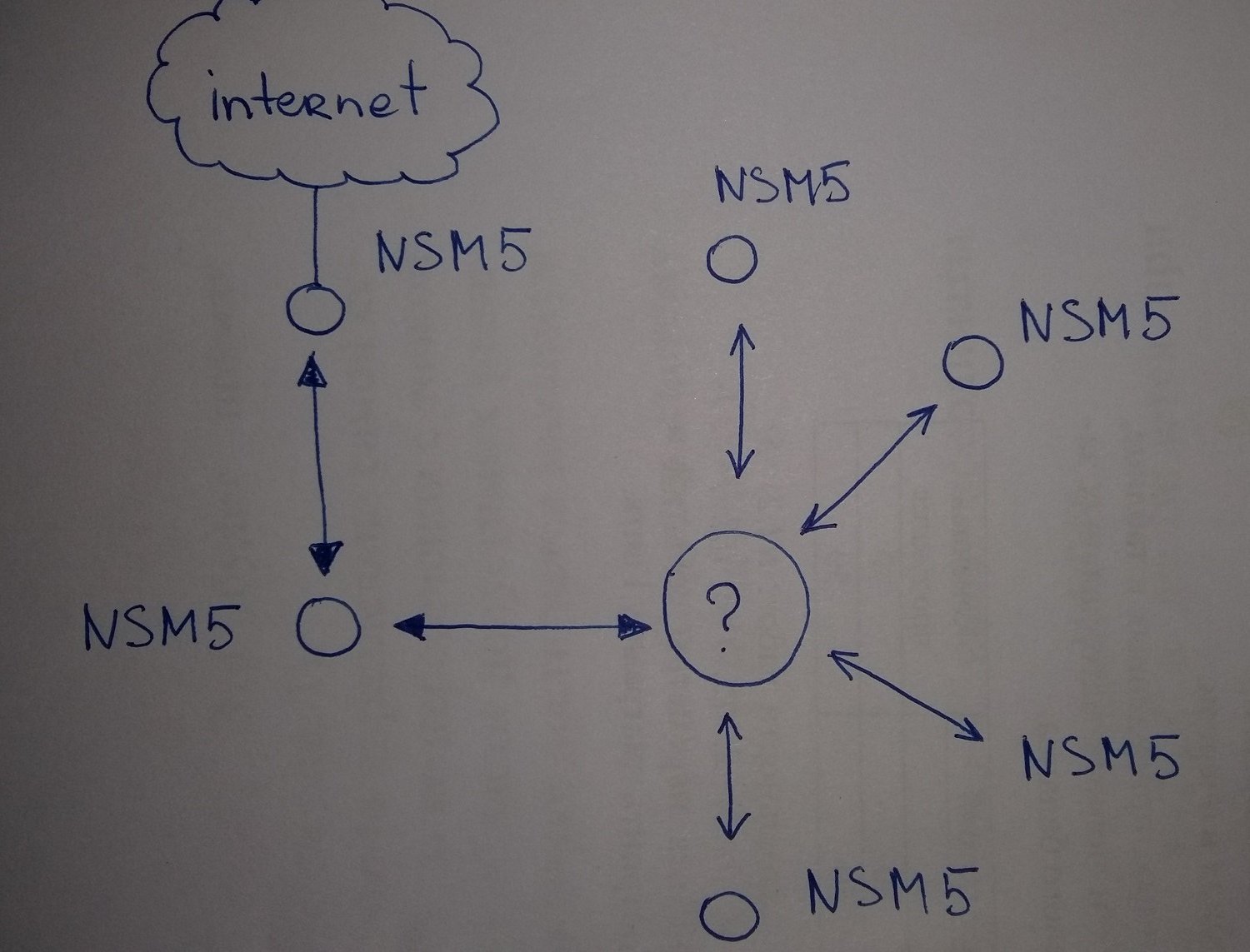

D Diana новичок 30 Май 2021 1 0 3 31 30 Май 2021 #1 Здравствуйте. Подскажите пожалуйста с оборудованием в данной ситуации. Какое решение можно установить (на месте знака вопроса). Вложения net.jpg 173,7 KB Просмотры: 244
fAntom Super Moderator Команда форума 24 Ноя 2017 6.435 388 5.065 ubnt.su 31 Май 2021 #2 Rocket M5 или Bullet M5 с круговыми антеннами. Можно и из серии АС. Может понадобиться вторая NSM5 для организации моста от нижней левой до знака вопроса, т.к. использовать в качестве репитера не лучший вариант.
