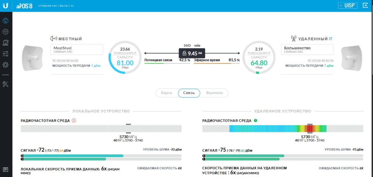

Мост из двух антенн LBE 5 ac gen2. На АР очень часто появляется помеха шириной 100 МГц очень красного цвета, которая перекрывает мой канал 40 мгц с лихвой и, соответственно, не даёт мосту нормально работать. После смены частоты канала через небольшое время (минут 30-50) помеха снова появляется на новой частоте и так с каждой последующей сменой частоты. Помогите справиться с этой проблемой. Уже думал сеть скрытой сделать, но почему-то кажется, что это не поможет. Переходить на 2.4 ГГц нет смысла - всё очень плохо там

Вот скрин

1. Мощность сигнала повысить.
2. Уменьшить ширину канала.

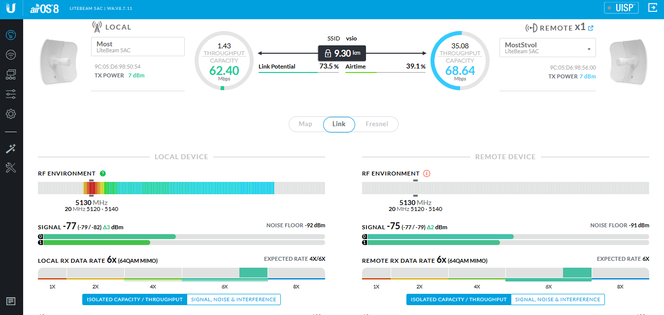

Мощность и до этого была на всю. Ширину уменьшил. Почти не улучшилось

Помех на пути нет, деревья? Помеха когда появились?

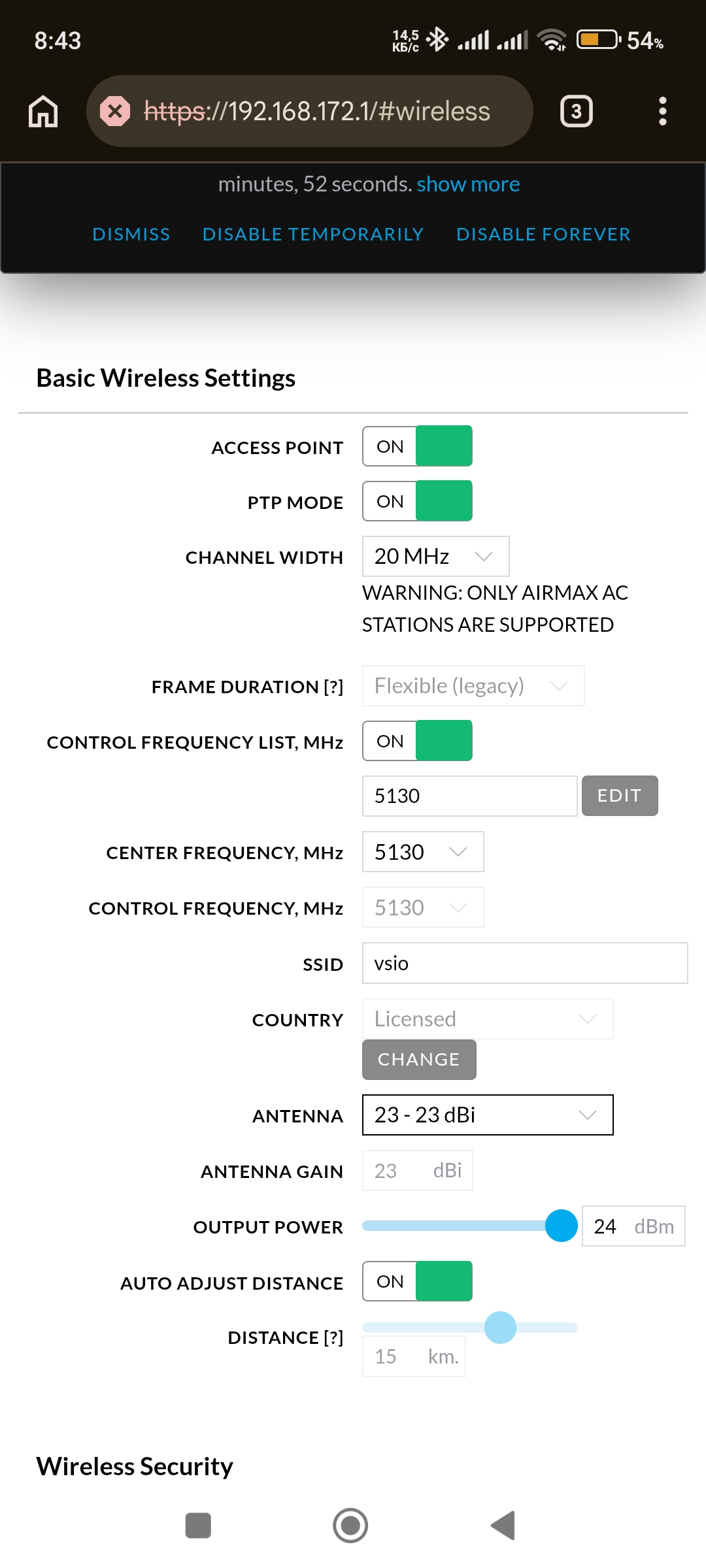

Видимость прямая, помеха проявляется периодически. Вот скрин с мощностью - больше не ставится, хотя и на дашборде показывает всего 7дбм

Вот

Если включен EIRP (в прошлой версии так назывался), то airmax пересчитывает максимальную РАЗРЕШЕННУЮ (в данной стране) мощность с учетом антенны и в реальности она может другой от ожидаемой. Что бы узнать как пересчитывает это надо знать радиофизику (специальность). Вот пример антенна в dBi, а общее в dBm. dBi измеряется в своих единицах (допустим 10), а dBi изменения в те же х единицах будут ^2 (в квадрате, 100).
