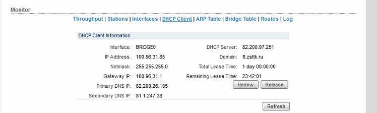

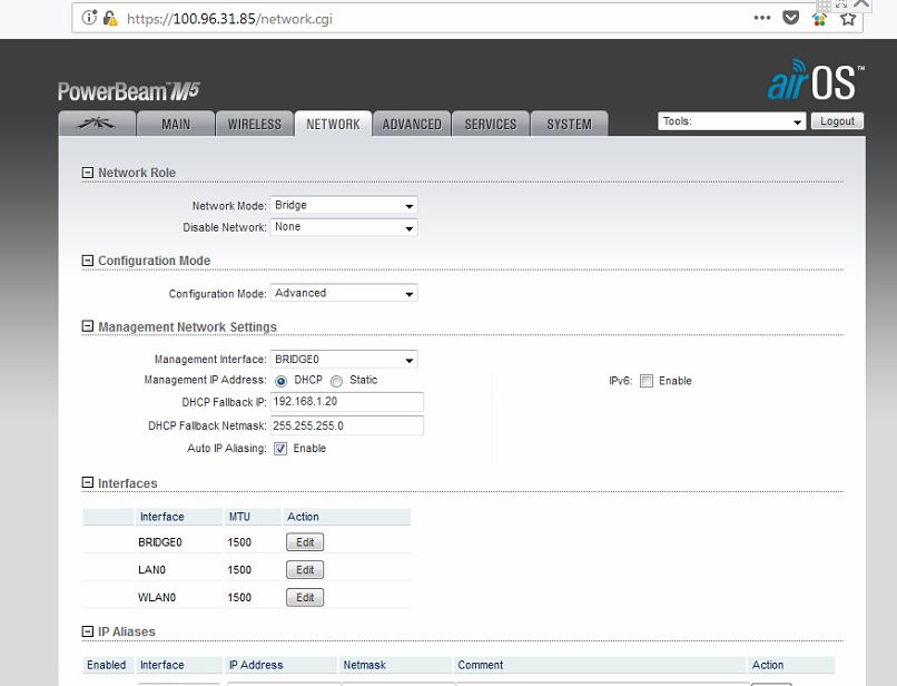

Скрины рабочей базы. Что прописать на клиентской части?

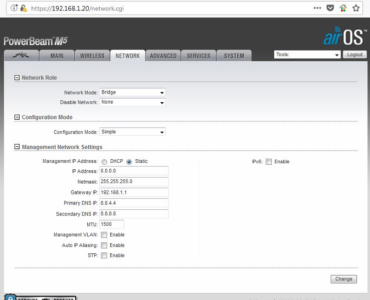

Фото клиентской части. Какой режим выбрать тут? Так же база получает от dhcp провайдера, совсем другую подсеть.

Базу в режим роутера ставьте.
Станцию в автомат переведите. Зачем там нули стоят в ручном режиме?
Прописывайте выданный провайдерам адрес на WAN домашнего роутера.
А точки сделайте в режиме бридж со статическими адресами из своей отдельной подсети.
Например если у домашнего роутера LAN подсеть 192.168.1.1, то у точек надо делать
АР 192.168.0.20 и ST 192.168.0.21
Вопрос доступа к точкам при такой настройке уже будем решать вторично. Зато вы избежите перевода АР в режим роутера.
Прозрачный МОСТ был всегда лучше режимов роутер.

Спасибо за советы. Все получилось. Только раньше мог зайти на станцию, не смотря что она была в wan. А теперь только если в LAN воткнуть.
