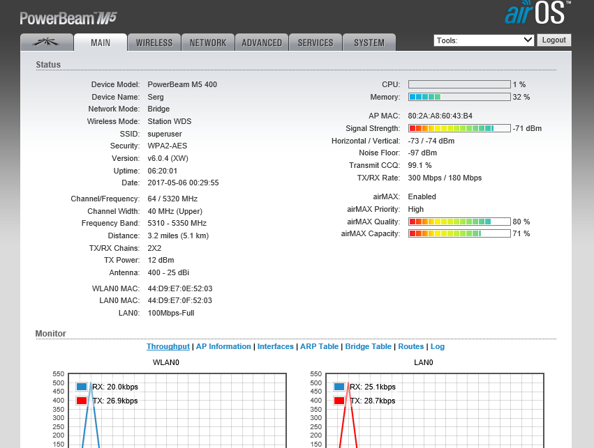

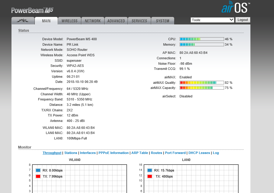

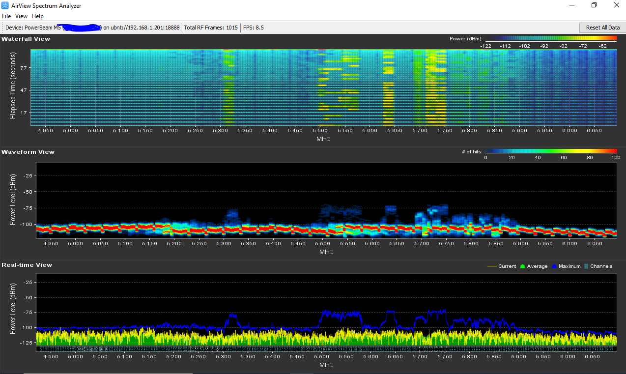

М5 - 2шт, расстояние 5 км, что только не делал, прием хуже отдачи в 2 раза. куда копнуть скрины в приложении.

а как ты определяешь, что прием хуже отдачи? какая скорость интернета по тарифу на входе и какая должна быть после радиомоста?
канал выбран неудачный, эфир зашумлен на нем. выбери любой канал от 4920 до 5100
выставь мощность на 20 у обоих антенн и более точно отъюстируй (наведи) антенны друг на друга по вертикали. после этого опусти мощность на прежнюю, либо, если устраивает скорость до 30 мбит/сек, то опускай мощность до -3dBm

Как писали выше - поднимите мощность. Прошивки древние с кучей багов. Новые тут: https://www.ui.com/download/airmax-m/powerbeam/nanobeam-m5-25-dbi400mm-nbem5400
