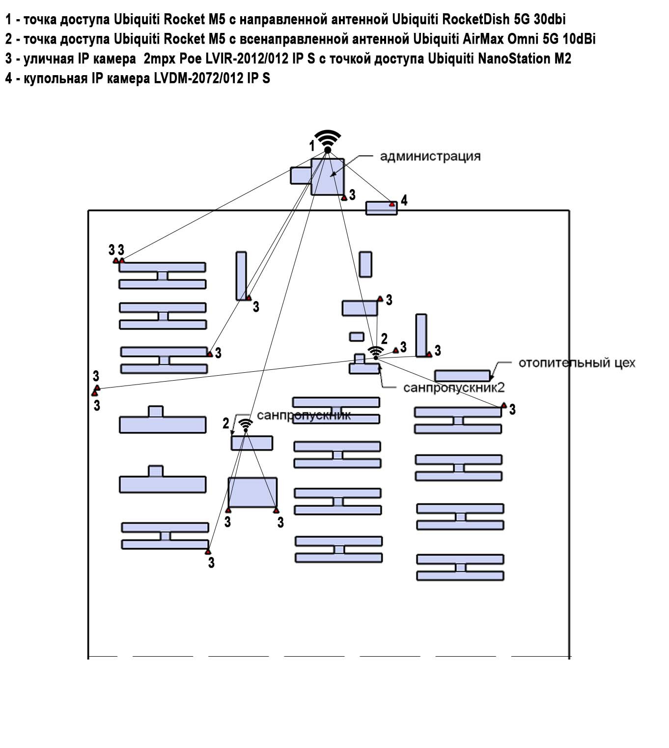

2 точки доступа собирают информация с дальних камер и передают на основную точку... из-за специфики местности.. невоззможно было обеспечить прямую видимость без "третьей точки"А зачем вам режим AP Repeater?

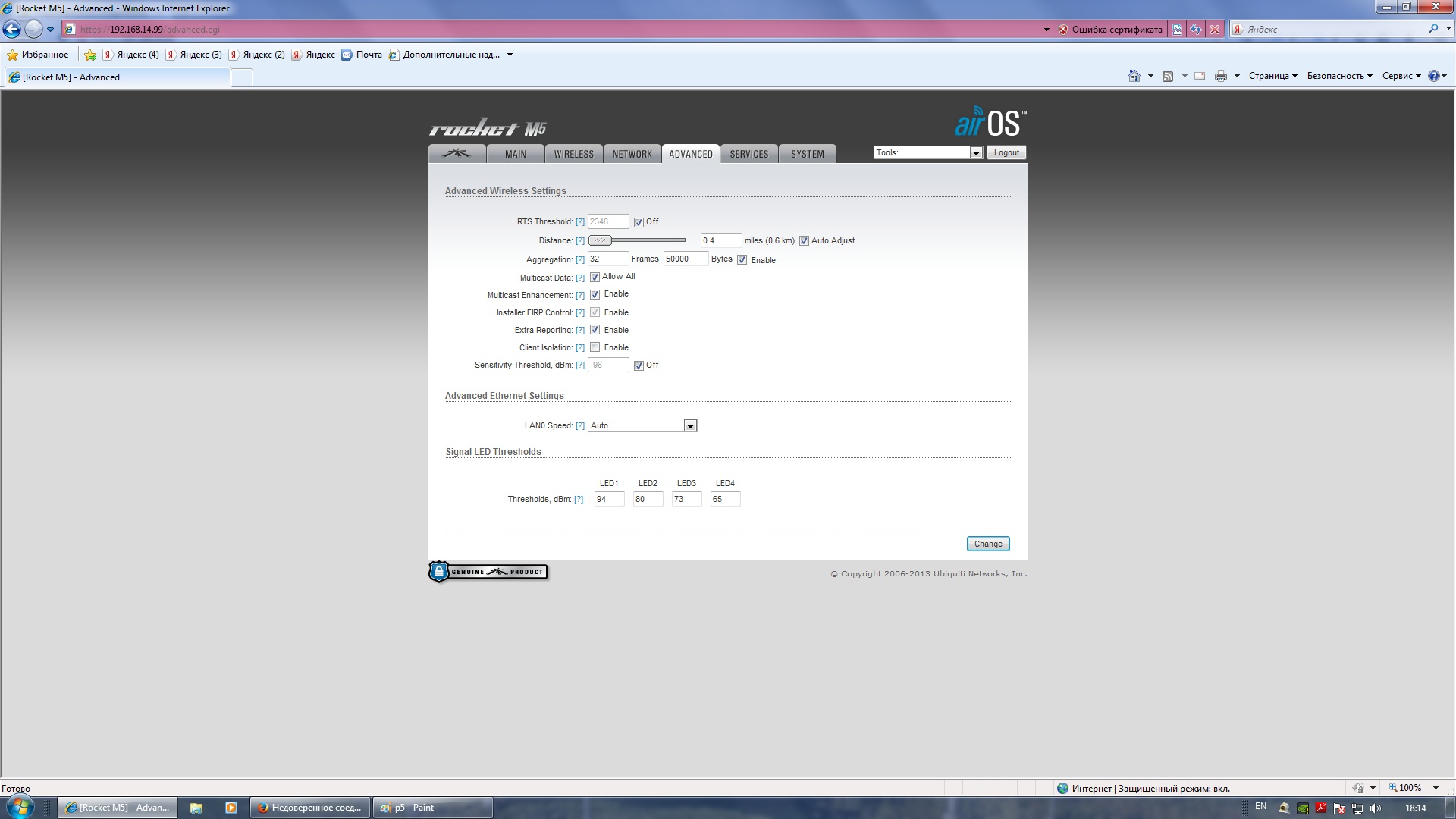

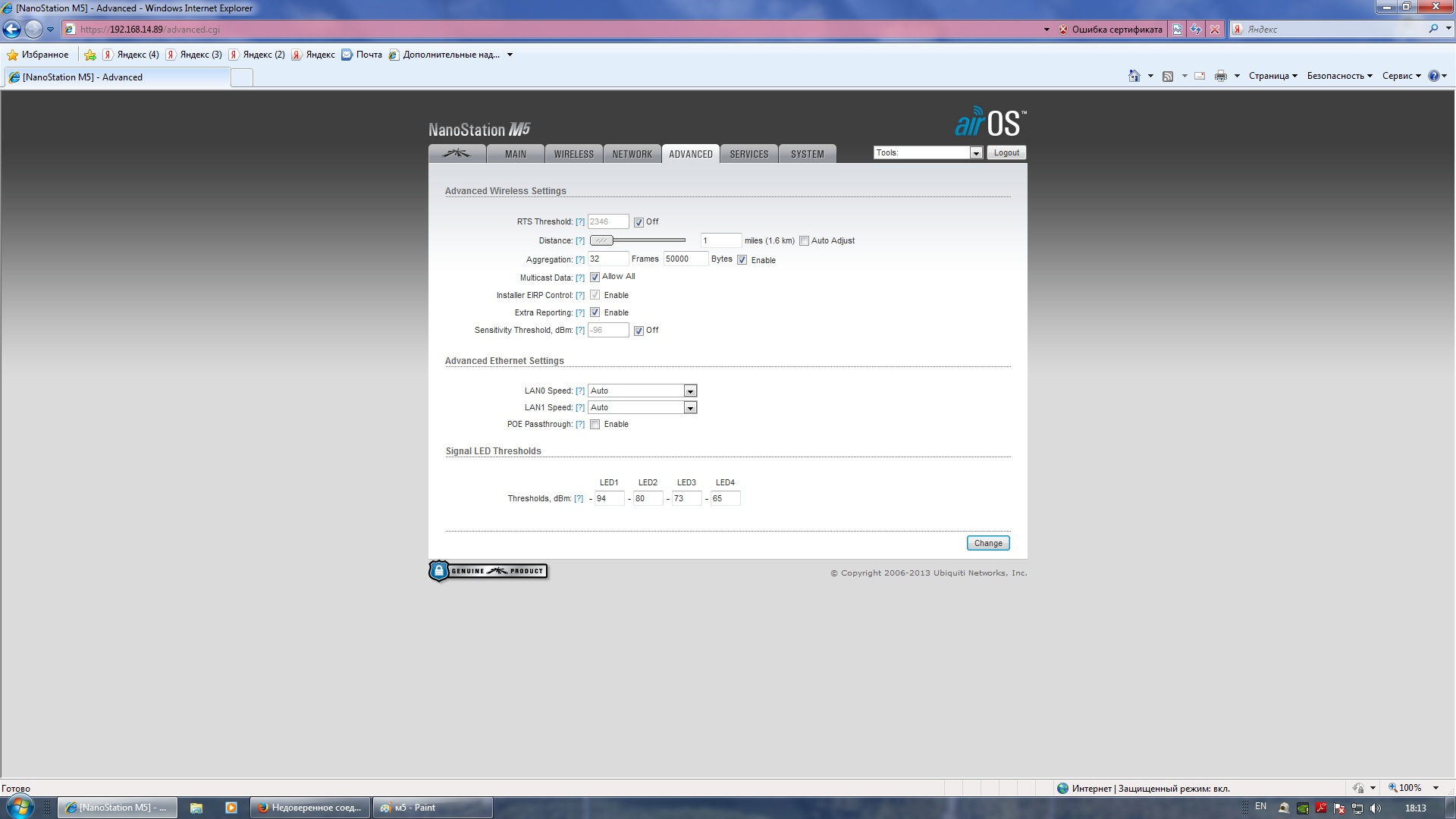

Aggregation & frames подёргайте, может помочь.

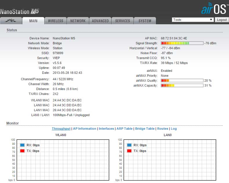

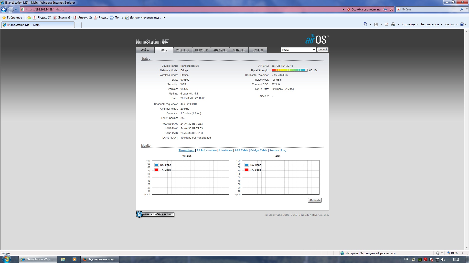

А чем обусловлен выбор шифрования? Почему WEP?
спасибо!!! Причем точки, которые подразумевалось присоединить к репиттеру присоединил лист к главной точке доступа и хорошо работают. Осталось решить проблему с тремя камерами, которые работают через репитер. Тормоза только от них. Какие настройки на репитере еще можно покрутить. Такое ощущение, что сам репитер с главной точкой доступа не очень хорошо законекчены. На ре питере де мы ставим мощность побольше??? И расстояние выбираем то, которое между репитером и основной точкой?С Airmax'ом связанные параметры - это ваш реальный сигнал. Он составляет в данном случае 31%. (если я опять что-то не напутал), попробуйте приоритеты выставить. Они идут по-порядку 1-4, причём "none" - это 1. Чем выше - тем больше приоритета у точки. Попробуйте у дальних что тормозят поставить максимум.

И всё таки Aggregation & frames уменьшите. Как я понимаю это разбитие на блоки информации. Чем меньше блоки - тем легче передавать. Например 16 - 20000
то есть получается можно поставить NS M5 на прием...дальше проводом соединить с Rocket M5 который уже будет транслировать на центральную точку?Репитер, это вообще не очень хорошо. У вас сразу же режется канал. +одна антенна, она и отправляет и получает и репитет.
Я бы поставил на это место 2 точки, соединил их проводом между собой и все станет нормально фунциклировать.
да. это будет лучшето есть получается можно поставить NS M5 на прием...дальше проводом соединить с Rocket M5 который уже будет транслировать на центральную точку?
