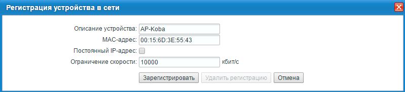

Какой недорогой микротик лучше купить для управлением подписками у абонентов?
В zyxel свой шейпер хороший имеется. по мак-адресу(и по ip может. Не надо на микротик тратиться и разбираться в его настройках. для каждого клиента можно скорость задать

В zyxel свой шейпер хороший имеется. по мак-адресу(и по ip может. Не надо на микротик тратиться и разбираться в его настройках. для каждого клиента можно скорость задать Посмотреть вложение 3288
нет это то, он не может поднять авторизацию, но даже если без этого то таким образом вы только ограничите доступ к точке доступа, а если 5 абонентов то из ограничении на точку скорости в 10 Мбит у абонентов в час пик будет по 2 Мбит, а через микротик каждому индивидуально можно настроить.
Zyxel конечно курит по сравнению с микротиков. Для радио всегда надо делать порог максимальной скорости и минимальную из этого нарезать. Максимальную скорость сектора можно понять когда на нем будет максимум абонентов и в час пик наблюдать логи сохранять.
