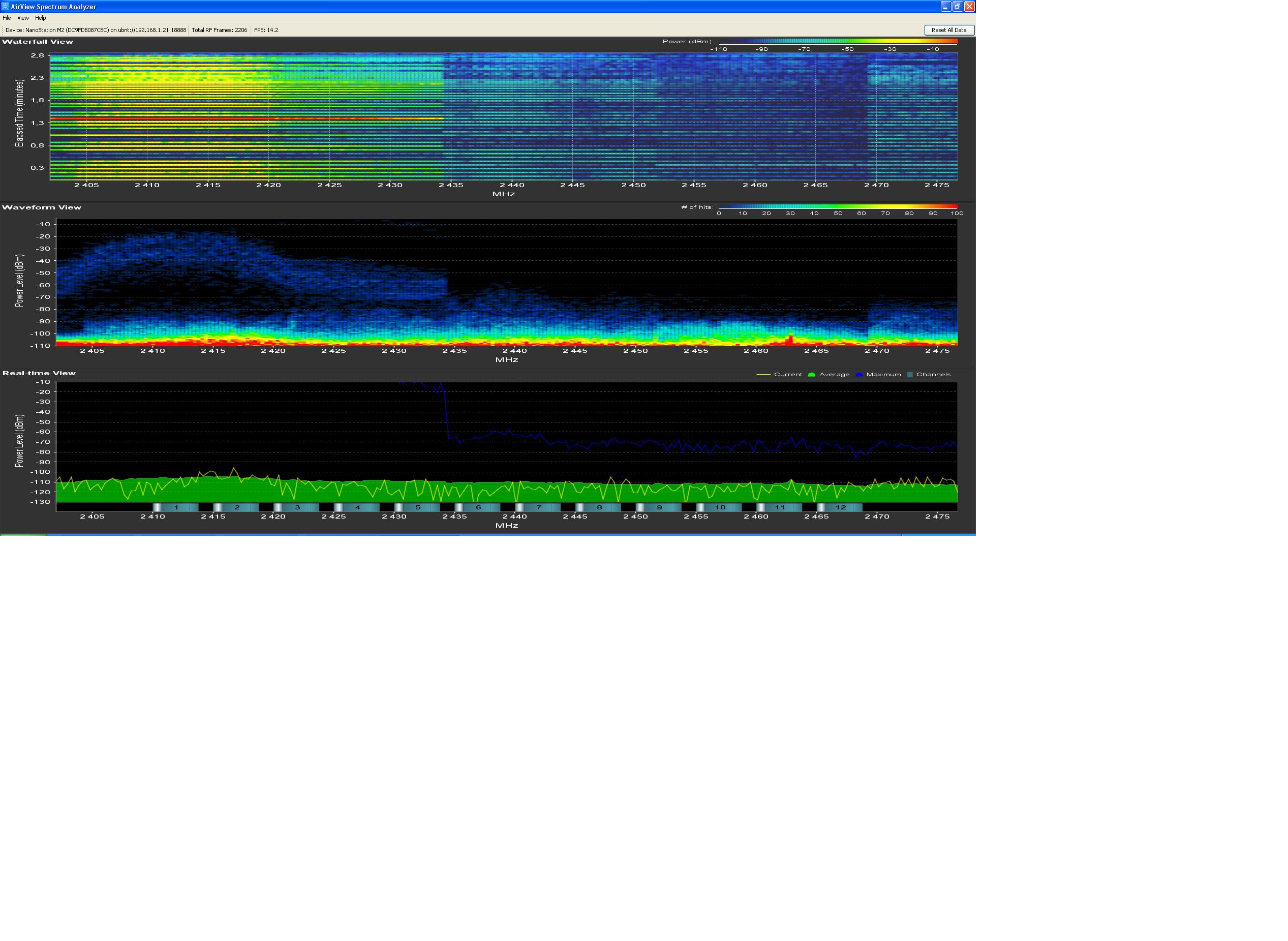

Помогите выбрать лучшие частоты по результатам airview!
Скриншот прилагаю

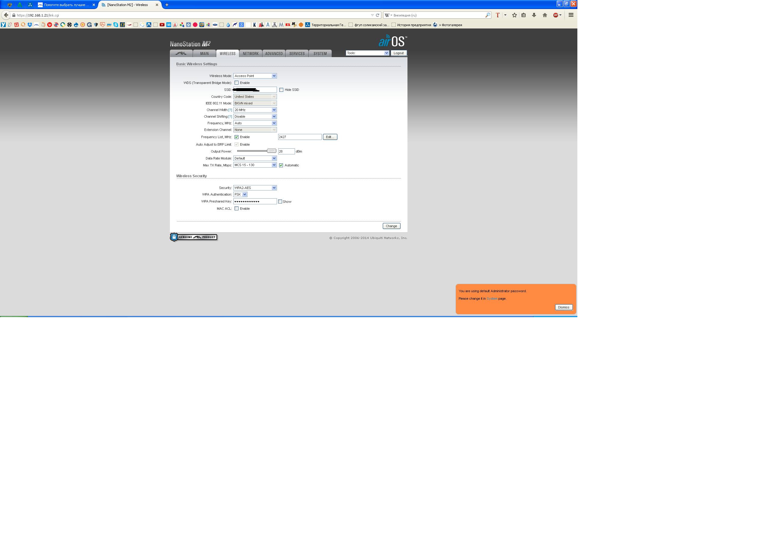

как только ухожу на эти частоты, связь ухудшается, я даже антеннами удаленными управлять не могу(жуткие лаги) перехожу на 2427 все нормально (относительно)прикладываю настройки точки доступа , может я чего не так включаю!

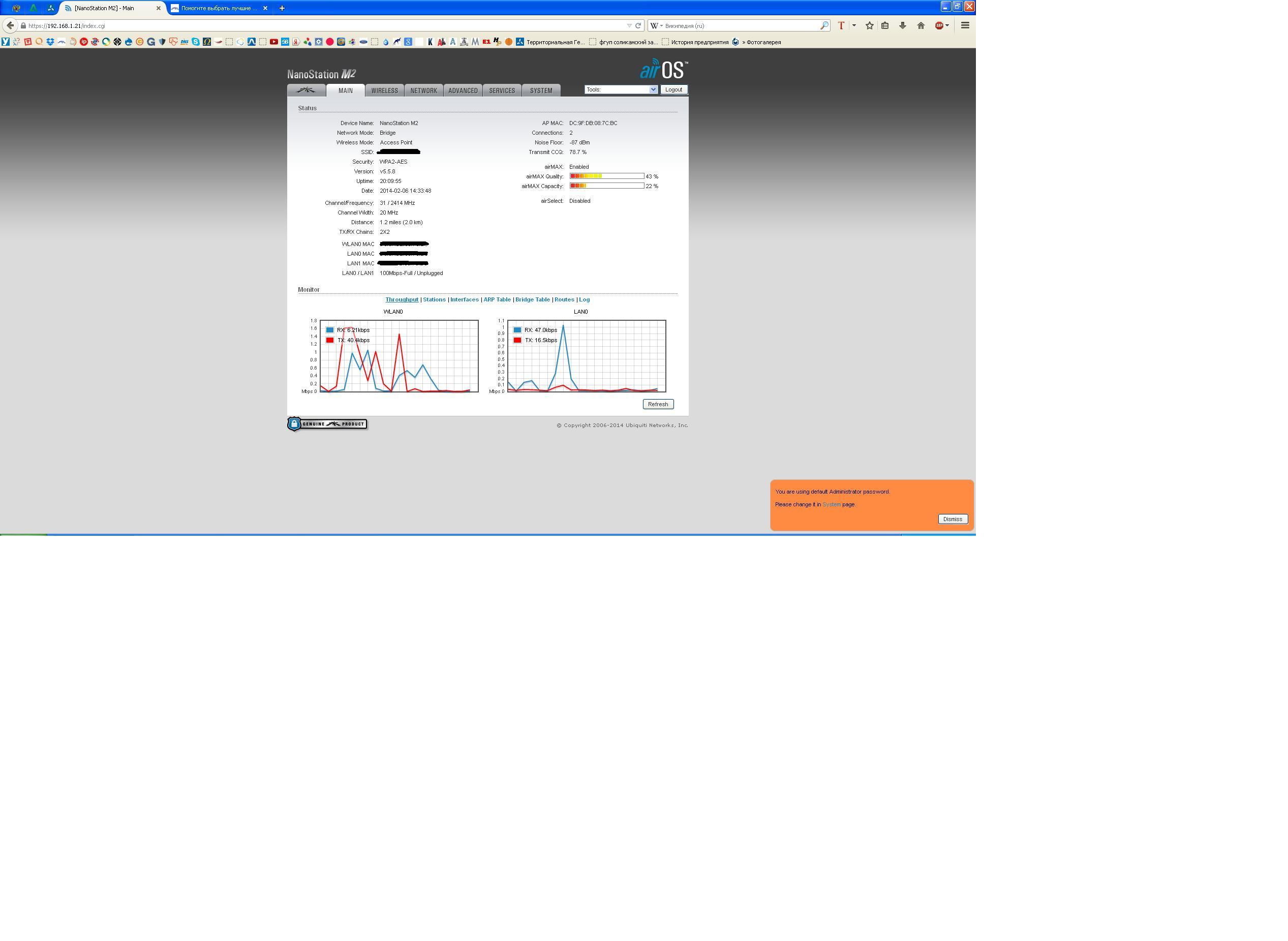

Дайте вкладку Main.
Судя по спектру и вашим лагам - ваш сигнал на точке хуже -85 Дб. А там у вас плотные шумы.
Был бы сигнал помощнее, скорость была бы хорошей.

у нас мистика какая-то сканирую по новой эфир, а все загруженное поле которое на первом скрине сместилось в право, как такое может быть??

Да, так и есть. Ваш шум -87 и слабый сигнал. Поэтому связь плохенькая.
Ваша шумелка активно перемещается? НЛО?
