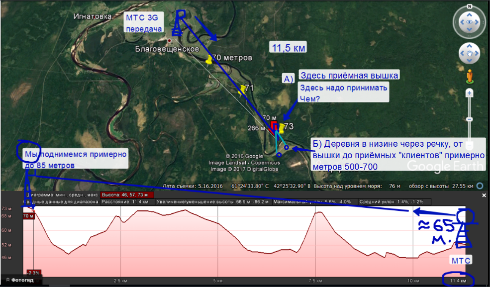

RaDon
13 Май 2017
48
Ребятушки. Поможите чем можите! ))
Какое оборудование в нашем случае подойдет лучше? Да так чтоб лишнего не купить или через раз на связь не материться ))
Вводные такие: В Благовещенском (не севере) есть единственная вышка МТС с 3G точную высоту которой мы не знаем, но так как там 55 метров я взял по минимуму вышку метров 10. Думаю меньше они делать бы не стали. Значит минимум мы имеем точку раздачи сигнала на высоте 65 метров. Мы в 12 км от неё на юге за поворотом реки в низине (2 точки). Если смотреть в сторону вышки МТС то через реку перед нами холм 73 метра н.у.м. который все глушит и у нас даже телефон не ловит (через раз). Единственный вариант как дотянутся до сигнала, это на нем на другом берегу реки строить деревянную вышку (благо там есть несколько электрофицированных домиков) высотой метров 10 + мачта на ней метров 5 = 15 + холм 73 метра = имеем 88 метров, ну пусть 90. По прямой от вышки МТС по рельефу, нас разделяют 2 холма 71 и 70 метров высотой. На них конечно же есть деревья. И вот тут начинается рулетка. Еслиб холм был лысым, наших 88 метров хватило бы спокойно, но какой там деревья высоты, одному Богу известно. Ну пусть мы возмем метров 15 дерево, (это выше пятиэтажки тополь) и будем надеяться что вышка МТС не 65 а 70-75 метров в сумме с рельефом. Вопрос: что нам надо из оборудования чтобы получить сигнал на нашей вышке (предполагаю что это будет НаноСтэйшн М5) и чем нам потом с этой вышки через реку (метров 500, там прямая видимость) перекидывать в частные дома частные сигнал, да желательно так, чтобы не ставить в самих домах еще клиентские точки а наслаждаться связью сидя у окна? )
Есть гуру, которые возьмут на себя ответственность подсказать нам как не встрять на деньги? ))) (если мы закроем глаза на вопрос о возможно мешающих деревьях).

RaDon
13 Май 2017
48
Что, у нас все так плохо? Неужели наш случай не подпадает под техническое определение? 3 семьи ждут связи (( Я один из них. Так понимаю у нас речь идет о конфигурации "Приёмная точка и она же база для 3-5 клиентов на расстоянии 500 м - 1 км." Я тоже сначала смотрел на НаноСтатион М5 + НаноСтатион М2, (одна принимает - другая тут же отдает) но теперь весь в сомнениях.
Мечтать не вредно.
Кто же вас пустит на вышку и подключит к интернету?
Наностатион по деревне на 3 дома пойдет, но только не в качестве моста на 12 км.
Повторю, - обратитесь к хозяину вышки, а потом уже сюда.
