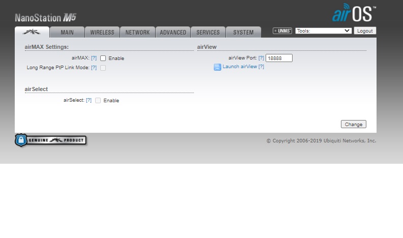

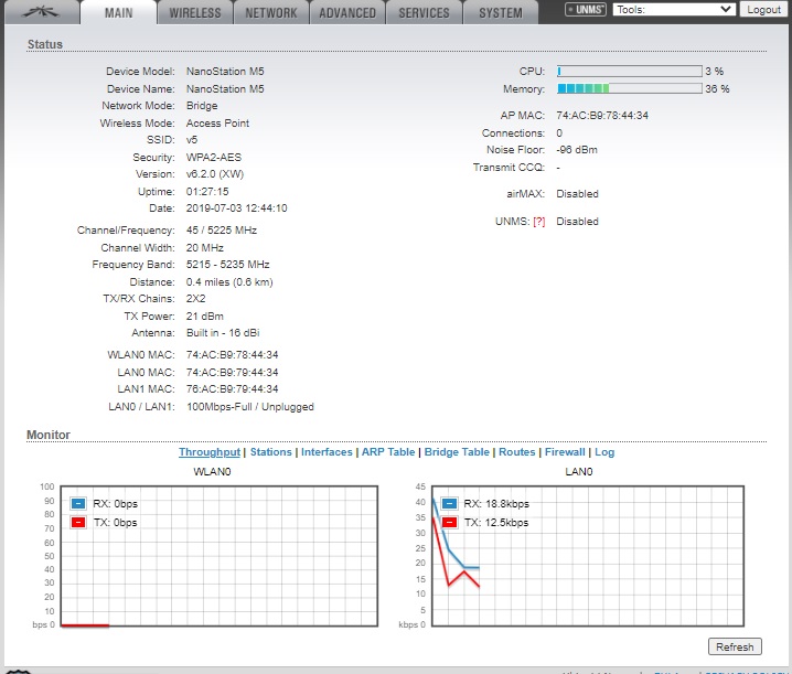

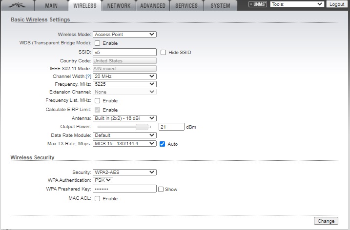

Добрый день друзья,
Наведите меня пожалуйста на путь истинный, купили NS m5 для того чтоб поделить трафик вайфай между м5 и уже стоящей около года м2, но проблема:
ssid точка не вещает, пробовал ловить с разных телефонов и ноутов (поддержка 5ггц есть) и ничего, с каналами тоже игрался, перепробовал оч много, но нет.
выложу скрины настроек, направьте пжт, а то я уже иссяк в мыслях

Судя по второму скриншоту точка вообще - ничего и никого не видит, CCQ вообще отсутствует. А как Вы хотели соединить m2 и m5?, разные же частоты!

Он верно отключил airmax, выбрал диапазон 20Mhz. Устройства точно поддерживают 5 ГГц?

Еще WDS попробуйте включить, потому как в текущем режим работает arp NAT (mac адреса подключаемых устройств маскируются точкой).

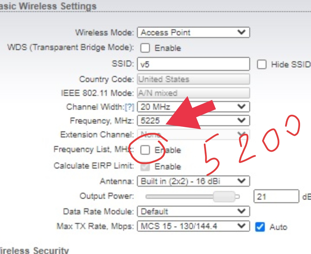

Попробуйте изменить частоту на подходящую для той страны, где Вы живете

НО сперва попробуйте выбрать частоту из диапазона, который не противоречит действующему законодательству региона в котором находитесь, или правильно укажите регион.
