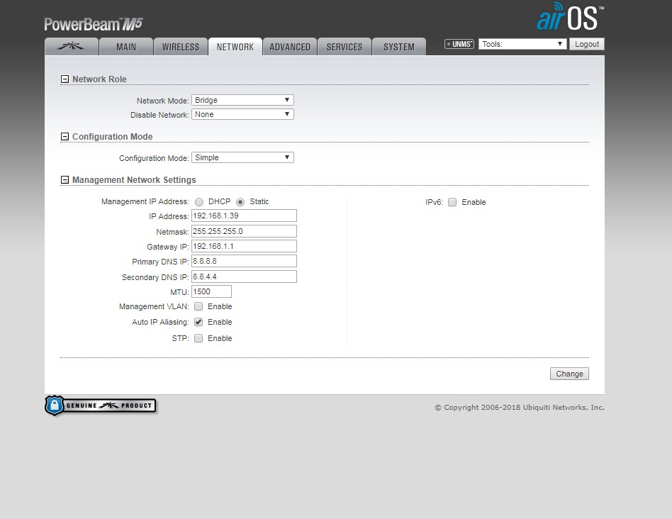

Здравствуйте, форумчане!
Помогите разобраться с настройкой этих чудо антенн :)
Расстояние между антеннами по гуглкартам 600 метров.
Суть проблемы:
"отваливается" раздающая станция -> пропадает и инет.
если заходить на принимающую антенну, то показывает что подключено и прием норм, а на раздающую зайти не могу.
бывает это всегда по разному и связь сама по себе восстанавливается так же по разному(то через 3 минут, то 10 минут)
Как только связь восстановилась - на раздающую захожу без проблем.
Из того что начитался в инете - это перегрев антенны. уменьшил на минимум уровень Output Power от 11 до -4, эффекта не дало никакого.

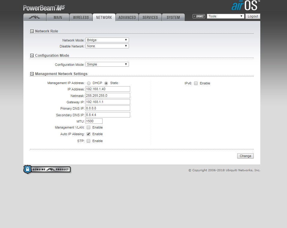

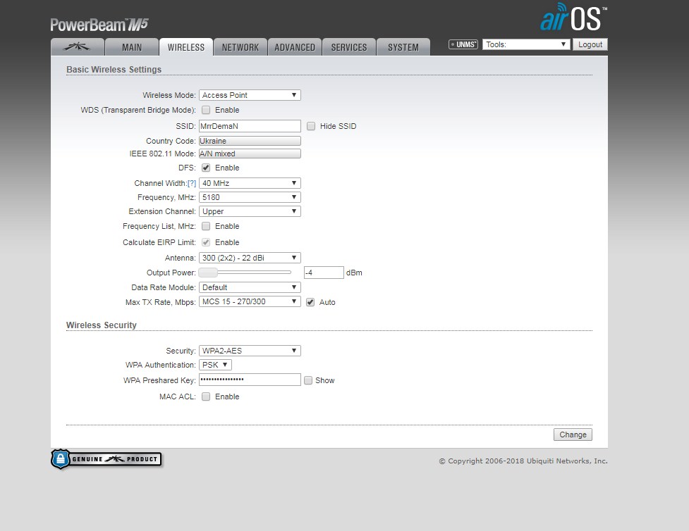

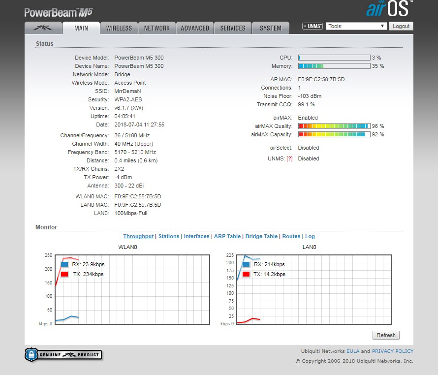

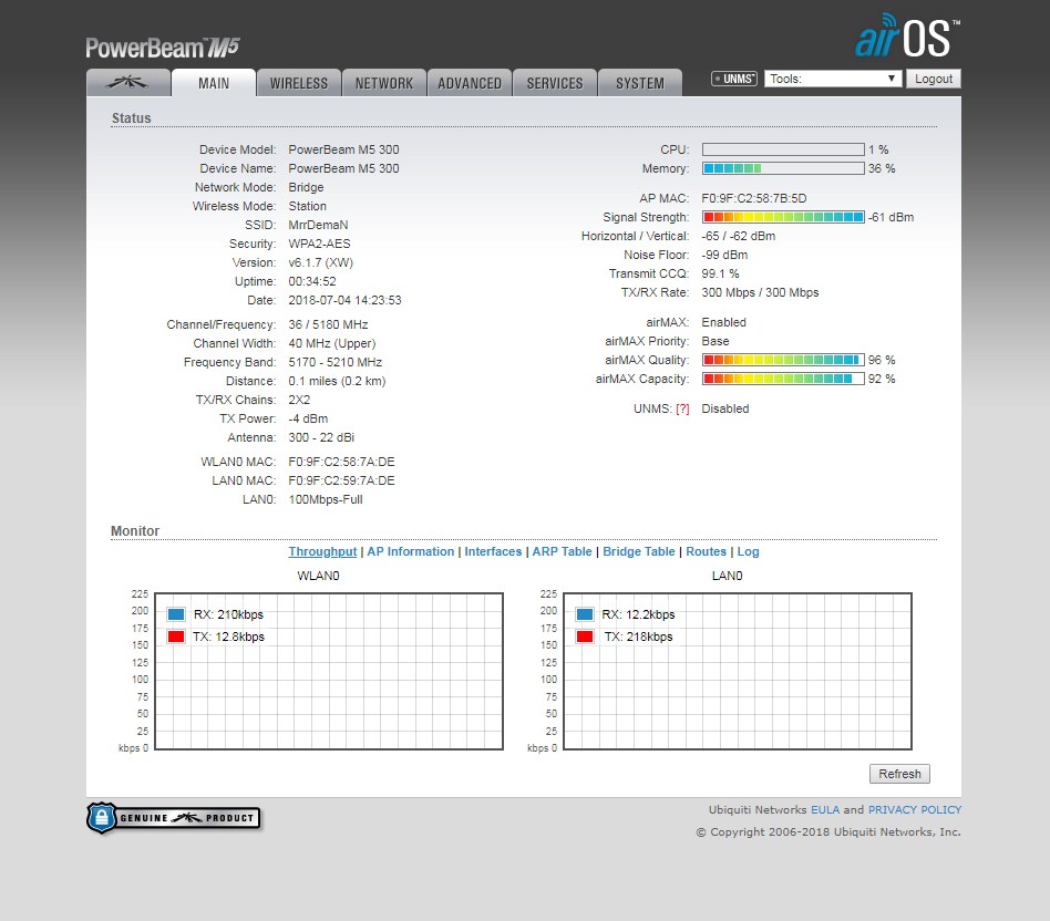

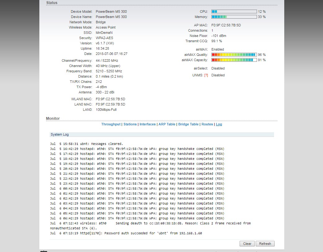

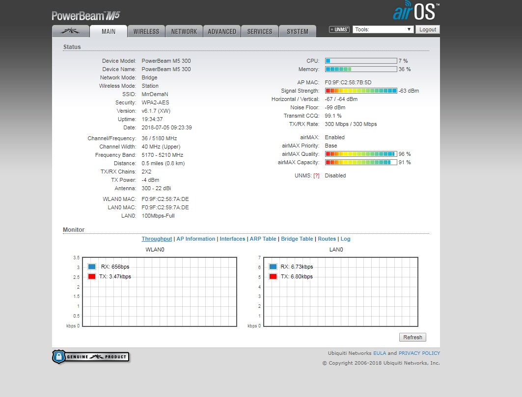

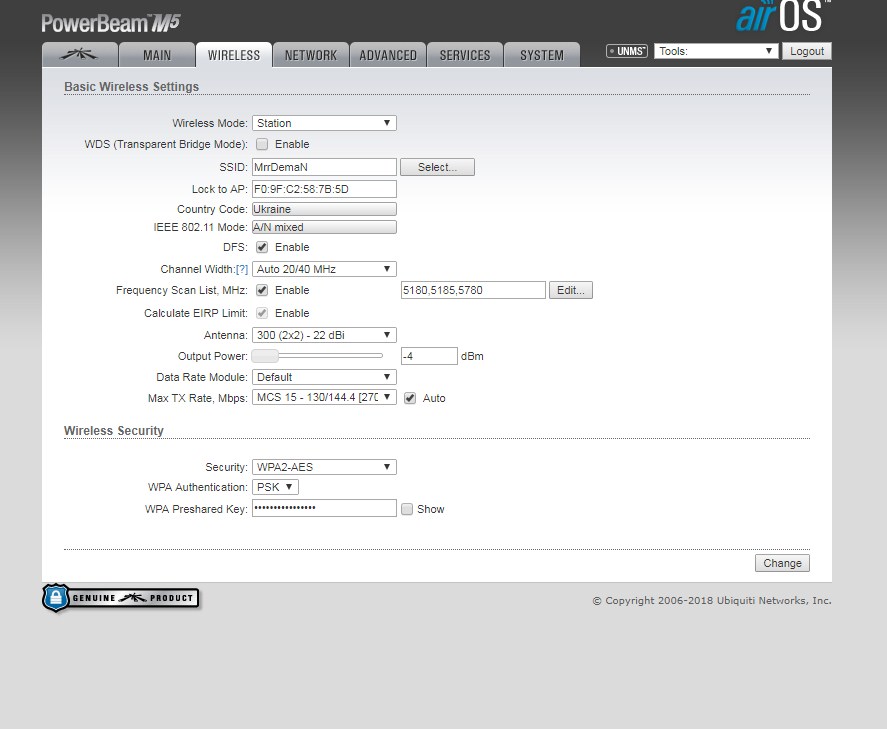

Скрины принимающей и раздающей станции:
Принимающая: Screenshot_1.jpg Screenshot_2.jpg Screenshot_3.jpg Screenshot_4.jpg Screenshot_6.jpg
Раздающая: 11.jpg 22.jpg 55.jpg 66.jpg01.jpg
Когда "отваливается" раздающая антенна, то вкладка MAIN принимающей антенны выглядит точно так же, как и до этого.
Может кто сталкивался с подобным?
Спасибо:)

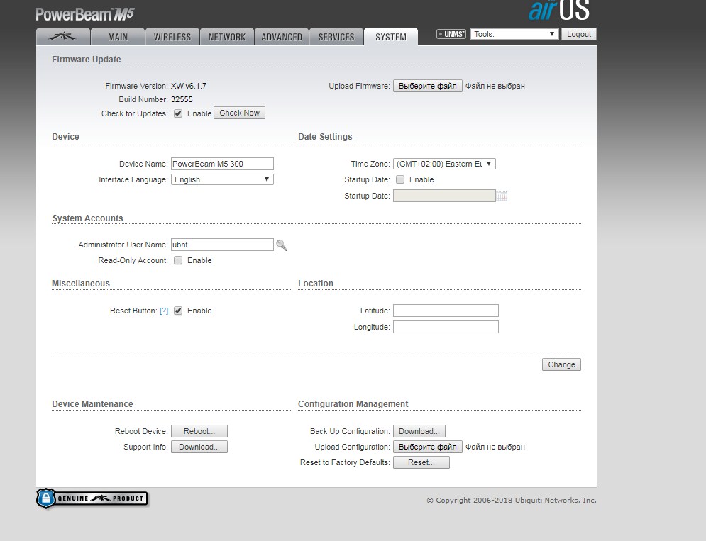

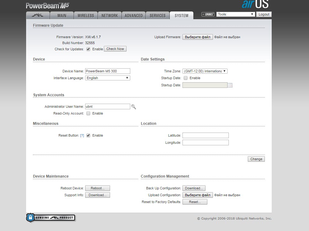

Для начала выставите одинаковую TimeZone.
M
MrrDemaN
4 Июл 2018
12
34
TimeZone выставил +2 на обеих антеннах.
Ничего не поменялось.

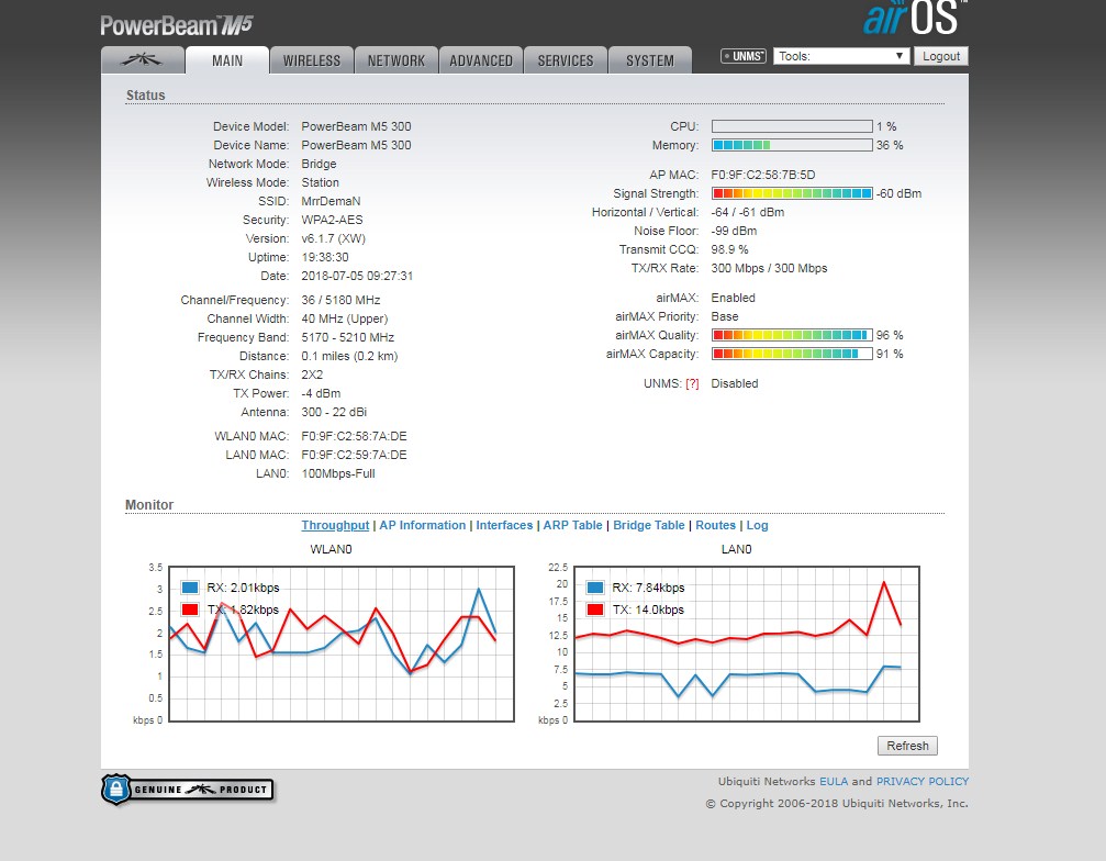

Так выглядит вкладка Main на принимающей антенне, когда отваливается связь

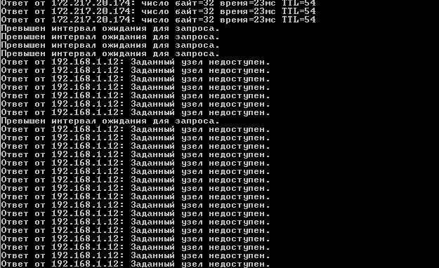

так же постоянно включена команда пинг google.com
вот что показывает
Заметил еще одну особенность. Если перезагрузить принимающую антенну, то связь восстанавливается на пару минут и снова отваливается

Попробуйте отключить на станции Frequency Scan List. Поэкспериментируйте с разной шириной канала и если рядом нет радаров, попробуйте отключить DFS (не рекомендуется конечно).

Frequency Scan List включил уже после начала проблем с отваливанием связи, так как думал оно и дальше перебирает частоты....

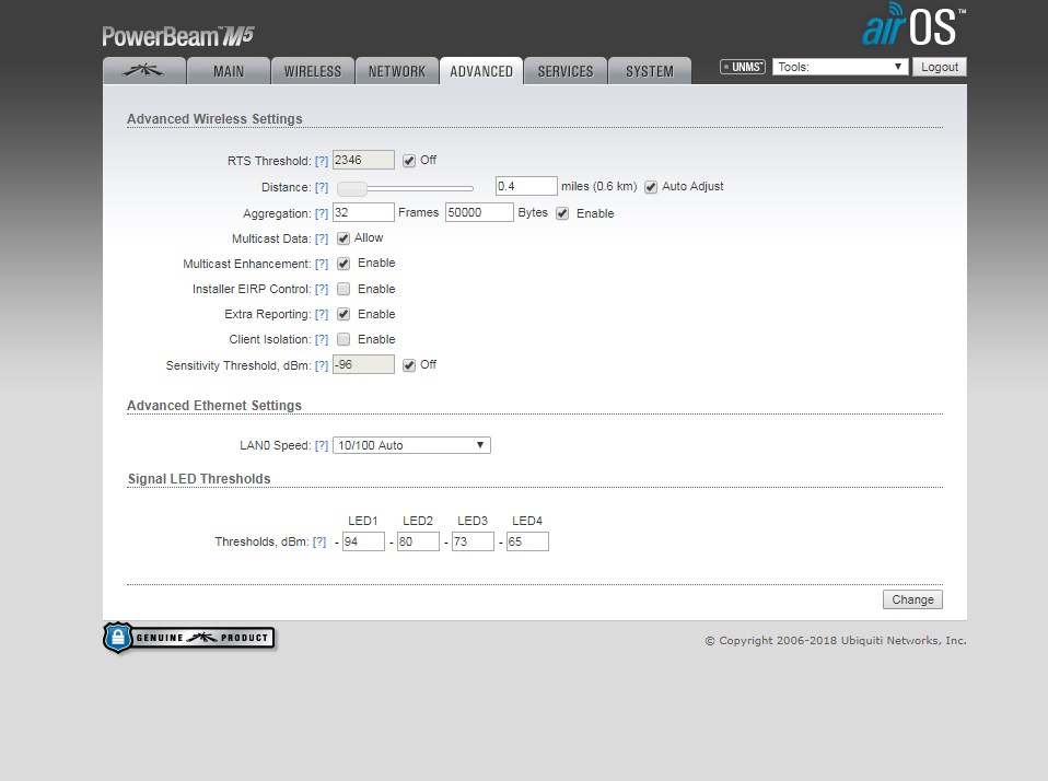

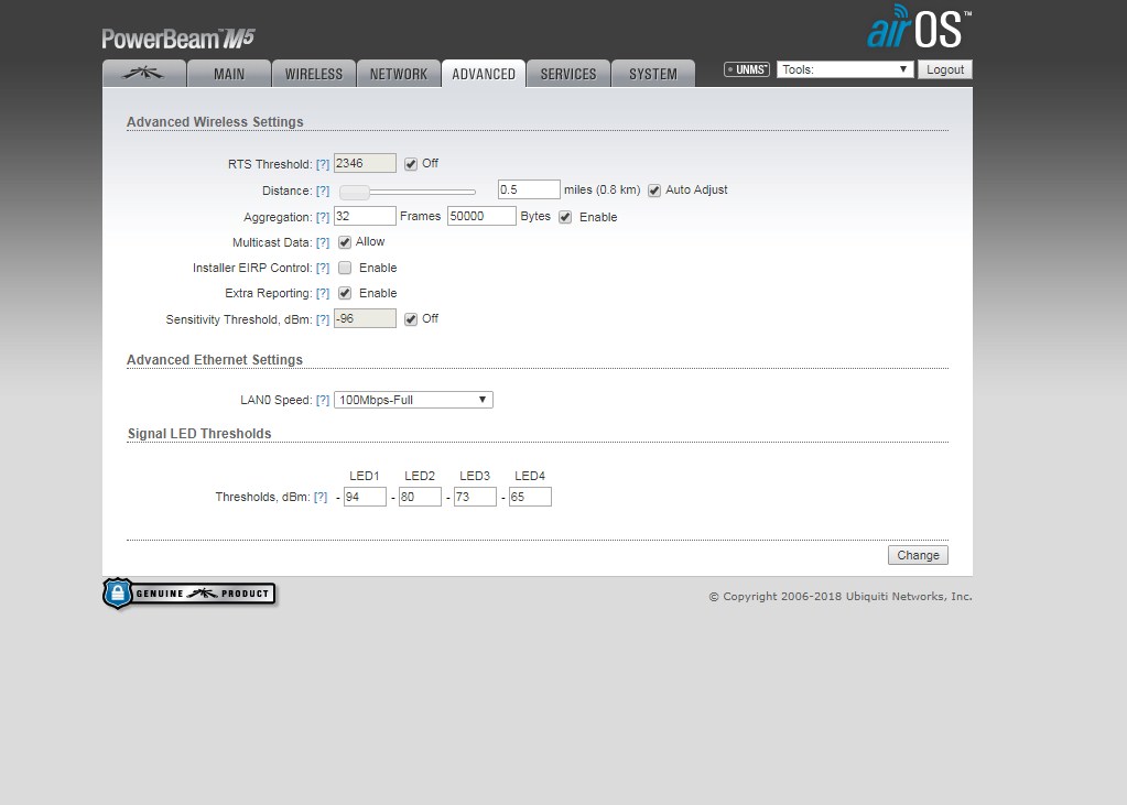

Убрал галку с Auto Adjust в пункте Distance и задал вручную расстояние между тарелками(на 200метров больше значения гуглкарт) уже час работает без сбоев.

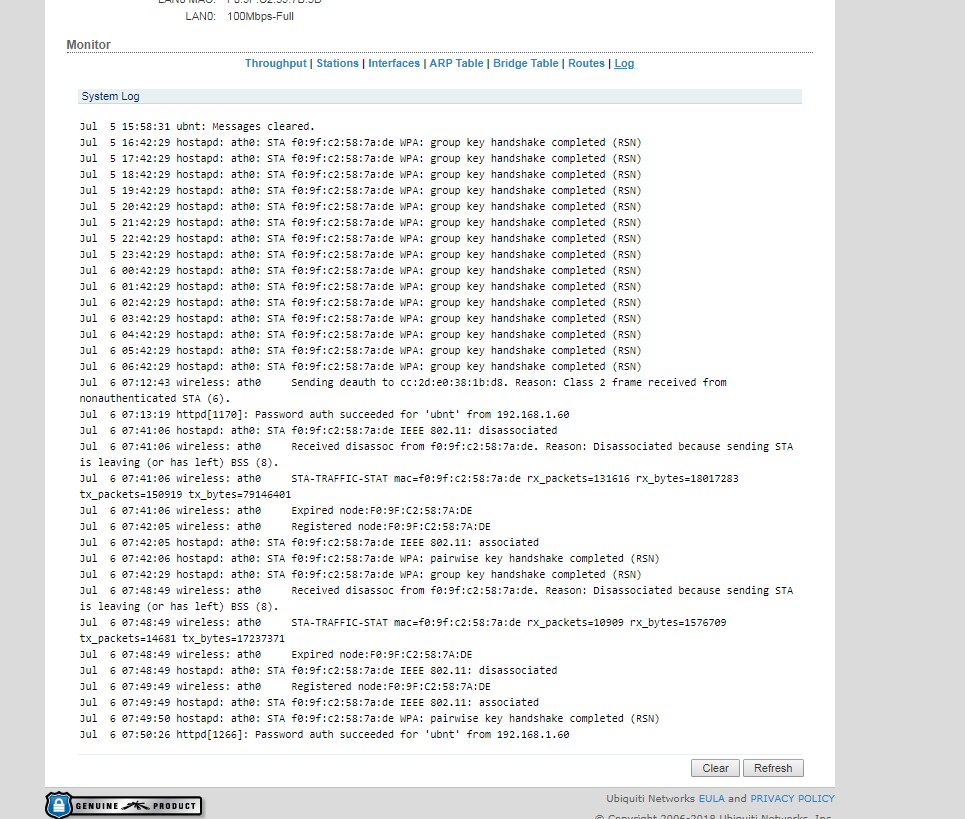

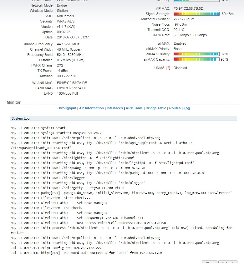

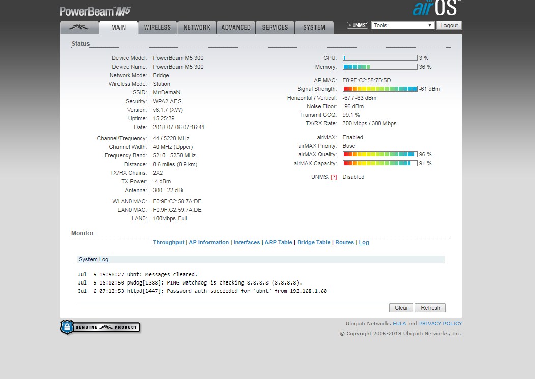

вчера вечером очистил был лог-файл. вот что за ночь написало. Но отваливалась ли сеть сказать не могу. после 16.00 меня небыло

Пришел на работу и снова отвалы. Заметил закономерность... как ребутну принимающую антенну, сразу связь восстанавливается.
Логи еще
Одного не понял, почему после очистки лога, оно мне снова показывает лог от 23 мая на принимающей антенне, если на скрине 2 поста назад этой инфы там небыло?!

Сбросьте настройки тарелок в 0. Выберите страну на обеих United States. Обновите прошивки до самых свежих. Не включайте AirMax
прошивки и так последние. Сбросил настройки в 0, выбрал Америку, AirMax не отключал. 5 часов полет норм. :cool:

Теперь вопрос, как выбранный регион влияет на качество и стабильность сигнала? если все остальные параметры остались такими же... ширина канала -4, частота та же и так далее.
1.494
242
Собственно... По удаленке в пятницу включил онлайн радио на принимающем компе... По приезду на работу радио работало, следовательно инет не отваливался 60 часов... если судить по счетчику радио.
На качество и стабильность не влияет. У каждого региона есть свои "правила соблюдения частотного диапазона и мощности передатчиков".
