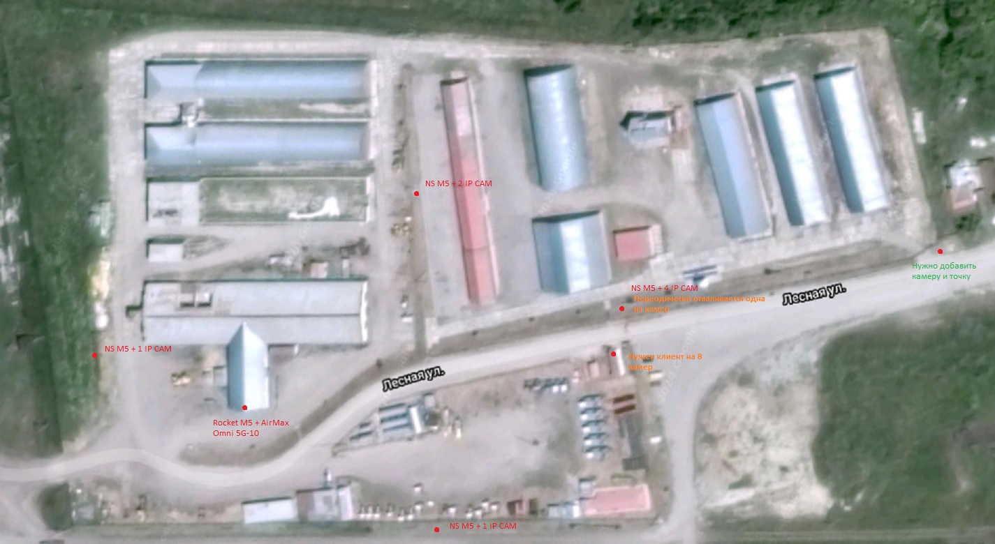

Имеем базу, на бытовом корпусе стоит видеорегистратор с Rocket M5 и AirMax Omni 5G-10, по базе раскиданы NS M5 в кол-ве 4х штук, все в прямой видимости. Проблема следующая: 3 NS работают исправно, на четвертом подключено 4 камеры, одна из камер по очереди отваливается. Требуется установка доп клиента(компьютера) для просмотра 6-8 камер с регистратора и дополнительная установка камеры с точкой доступа . Схему прикладываю. Какое оборудование нужно заменить/добавить!?

Вариант №1. Поменять RocketM5 на RocketAC(AirMax Omni 5G-10 в этом случае не меняется?), заменить на точке с 4мя камерами NSM5 на NSAC, переставить NSM5 на новую точку с 1 камерой, для клиента поставить NSAC или мост на NSAC между регистратором и клиентом. Я так правильно понял!?
Вариант №2. Возможно ли взять еще один RocketM5 + AirMax Omni 5G-10, установить на клиенте и использовать как ретранслятор имеющегося Rocket'a, а на него уже свести самого клиента медью, 4 камеры медью и новый M5с новой камерой. Такое вообще возможно сделать с Rocket'ами?
