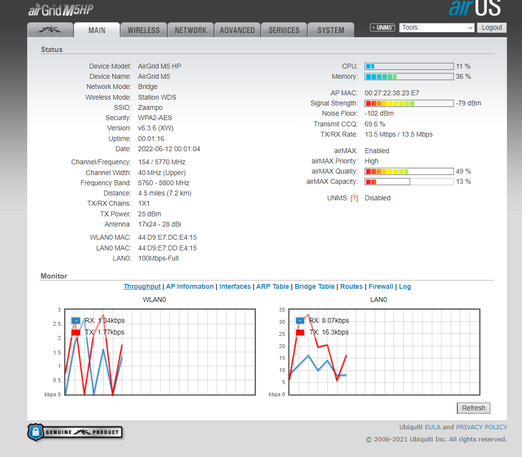

Доброго времени суток, недавно вроде бы наконец-то настроил wifi-мост и все работало более менее хорошо, иногда были разрывы на несколько минут пару раз в день, а так все хорошо. Последние же пару дней часто бывает что сигнал отваливается, через секунд 5-30 появляется, потом снова отваливается. Залез в настройки антенны которая station, в неё во время этих обрывов показывает что сигнал резко с -75 становится -90+.
Частота выбрана 5770, ближайшие 5830, 5710, но через airview посмотреть не получается. так как его блочит java и он не запускается, возможно есть и другие помехи. Пробовал уже разные варианты: поменял с 40мгц на 20мгц, частоту менял, расстояние увеличивал, нечего не помогает. Вчера после манипуляций оно не глючило часов 16, а потом снова.
Подскажите пожалуйста, куда копать.

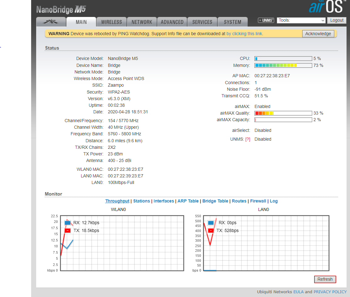

У меня был пост недавно уже, но так как там писать уже нельзя, пришлось создать новый. Вот здесь скриншоты: http://www.ubnt.su/forum/threads/to...-m5-ne-peredaet-bolee-10-mbit.9933/post-52535, изменилось лишь то, что включен wds на обоих, LAN: 100 Full на обоих и частота выбрана определенная и все. Но если что, я могу новые сделать
7.263
444
Новые не помешают, пока достаточно будет со вкладки Main.
7.263
444
CCQ очень мал или плохая юстировка или помеха. Дистанция разная.

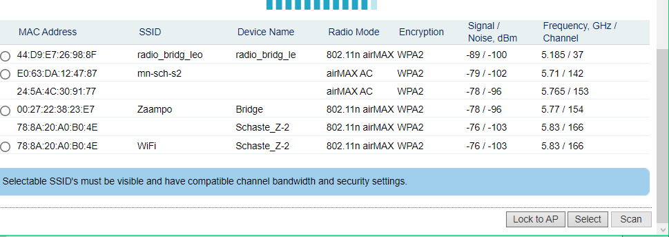

Вчера как-то не заметил, оказалось, какой-то чудик включил свою антенну на слишком близкой к моей частоте. 7765, а у меня 7770. В этом видимо и дело. Но вчера её там точно не было, а глюки были. Странно.

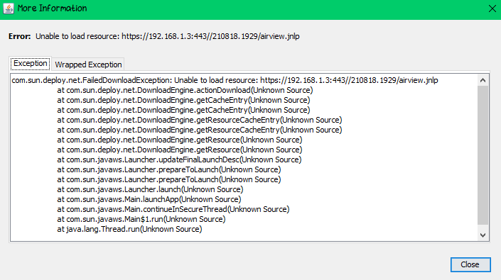

У меня airview не запускается, показывают "Unable to load resources", не может подключиться к антенне почему-то или что. Java 1.6, на 1.8 даже запустить нельзя, жалуется на неизвестного издателя.

Ошибка
    14,7 KB · Просмотры: 721
7.263
444
Ubiquiti часто не нравится версия java и если их больше одной (еще и требует удалить java не соответствующие разрядности ОС, но это может повлиять на другие программы). Рекомендуется браузер Chrome.

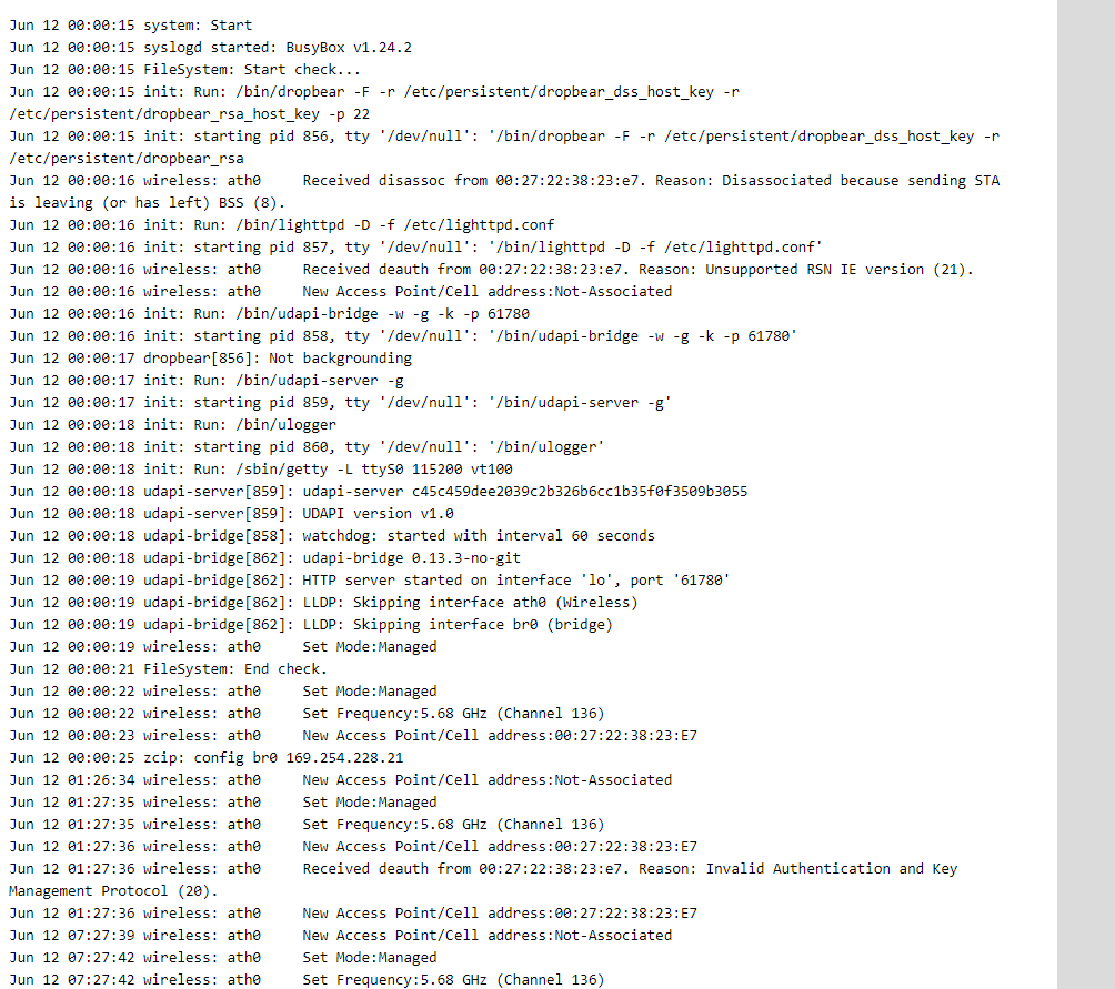

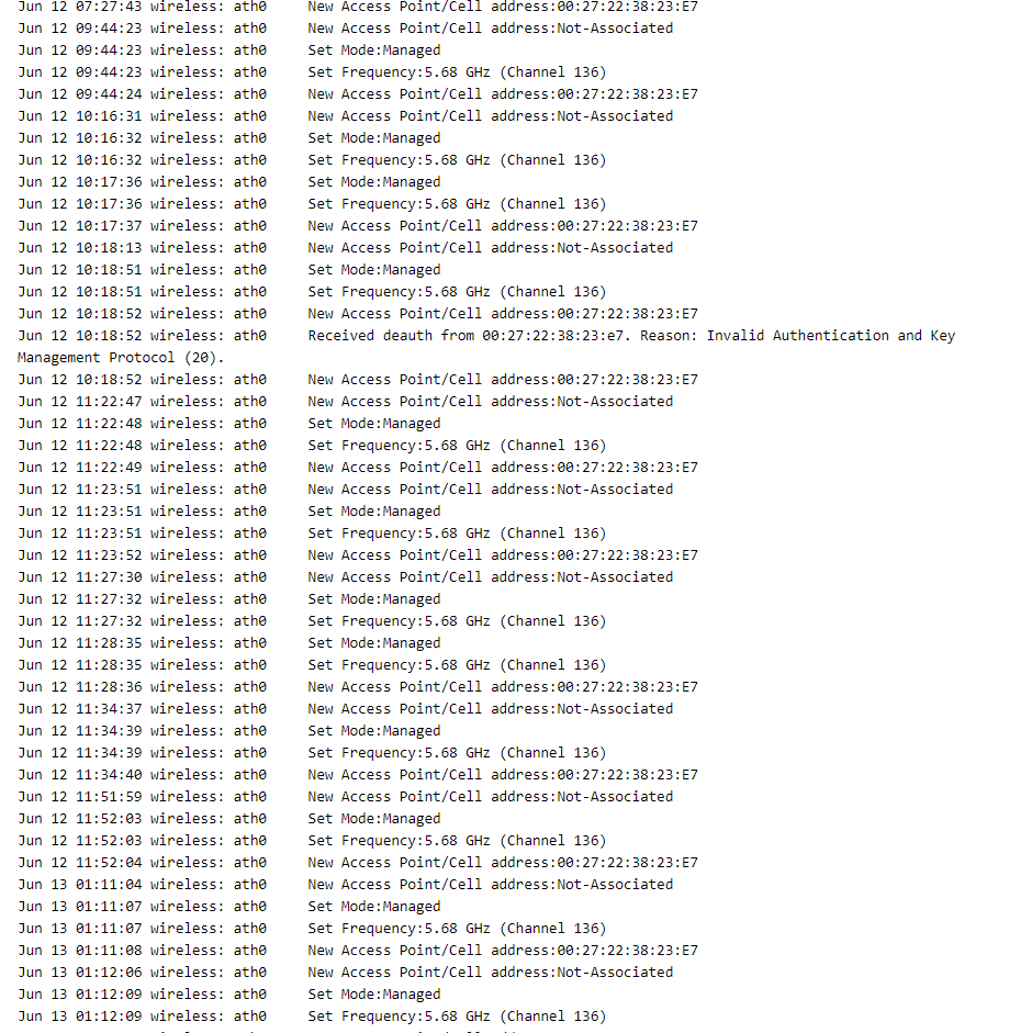

Подскажите пожалуйста, у меня иногда пропадает инет, я думаю, что это дисконектятся антенны между собой. Ниже я скину лог, вы можете по нему определить, так этот или нет? (Дата и время стоят не верные)
