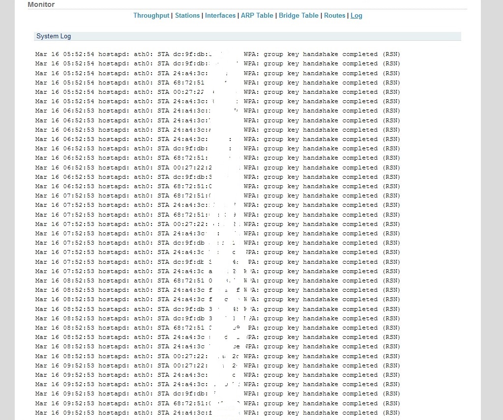

Есть небольшая база на 9 клиентов на NanoStation M2. В качестве клиентов NanoStation M2. Применил шифрование WPA2-AES PSK. Клиенты подключаются без проблем. Но после нескольких часов непрерывной работы проверил лог. Там ровно через час происходило обновление пароля. Прочитал аналогичную тему на Вашем форуме по ссылке http://www.ubnt.su/forum/threads/podvisajut-klienty-nanostation-m2.6163/.... Но решения не нашел. Прошивки 5.6.15 . Пробовал ставить 6.20 но результат не изменился....

помогло следующее:
в /tmp/system.cfg добавил два ключа,ю которых ранее не было в конфиге:
aaa.1.reauth_period=0
aaa.1.wpa.group_rekey=0
затем save и reboot
