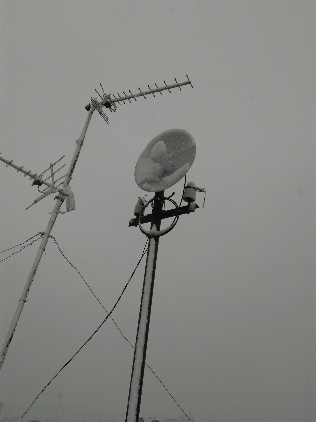

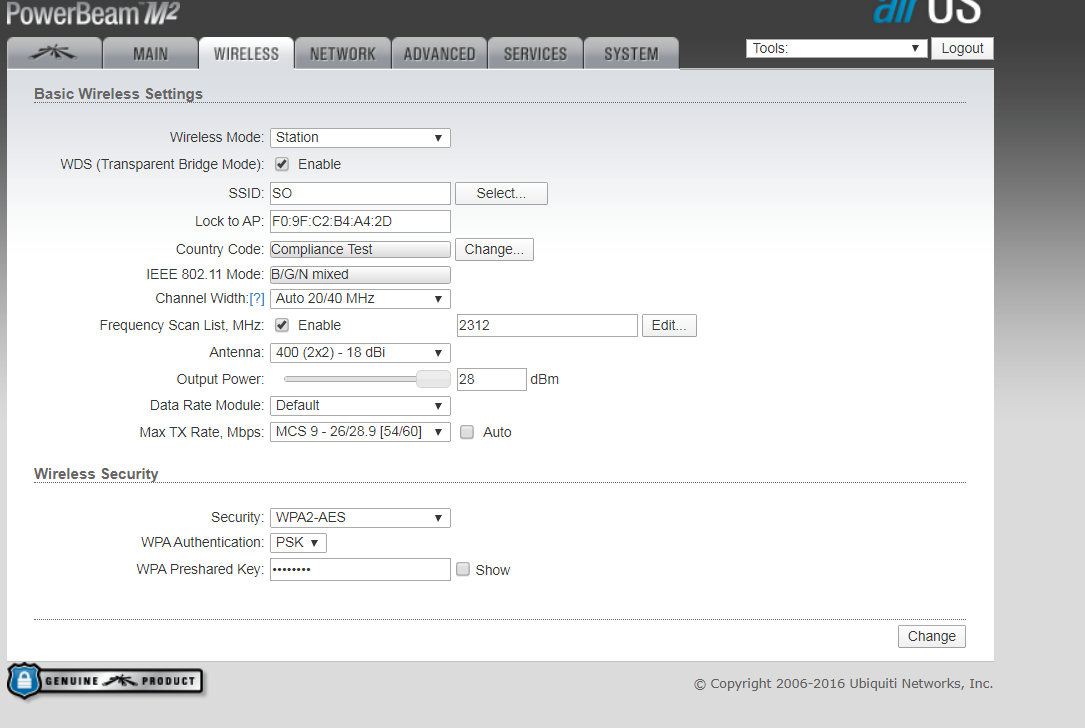

Здравствуйте! Подскажите пожалуйста , пользуюсь Power beam m2 400 ( в режиме моста) 1.5 месяца , на входе 100 mgb, на приеме 30-35 , сегодня выпал первый снег и интерне закрылся . Ширина была 40 , Max TX Rate, Mbp msc 10. Сейчас интернет скорость 2-3 mgb ,при настройках ширина 10 , Max TX Rate, Mbp - авто ,перебробывал настройки но ни чего не меняется , хотя снег уже часа два назад как кончился , все так же .

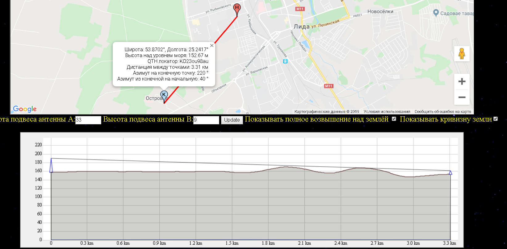

Всем спасибо что отвечаете . Зона Френеля не очень чистая есть немного деревья сосны , может такое быть что засыпало верхушки снегом и пропал интернет , по мере таяния снега на верхушках вроде начинает улучшатся уровень , еще не совсем ,но похоже что завтра ,когда растает снег все прийдет в норму . Даже с утра был дождь и не мешал а вот снег ....

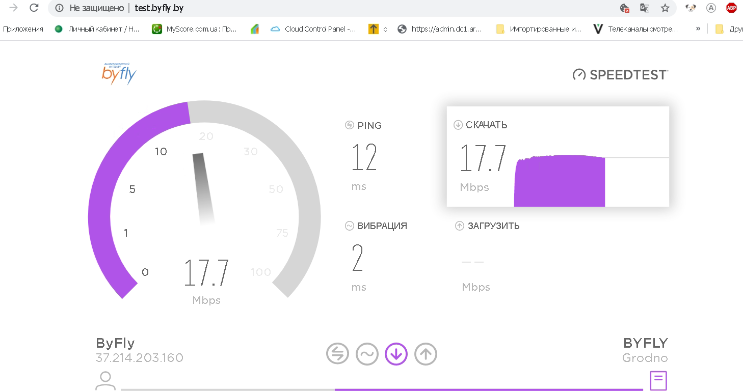

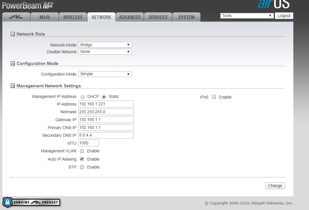

Скрины на данное время

Зона френеля закрыта, подымать выше точки, сигнал нужен 60/60, а у вас 82/87. делать мачты.

Да понимаю что надо еще выше , дома надо мачту с растяжками , не хотелось это городить

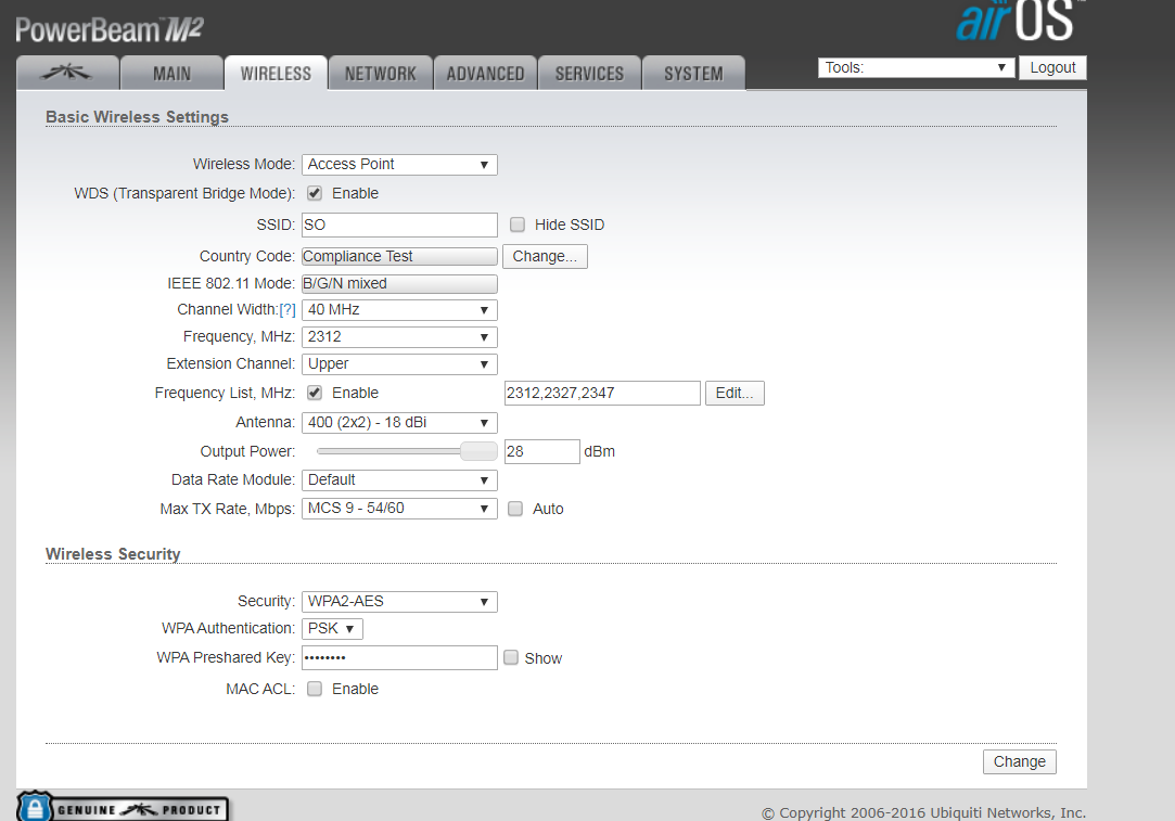

Я бы ещё попробовал с частотой поиграться, возможно найдешь получше..

С частотами пробовал все подряд

Здравствуйте! Подскажите такой момент ,точка передачи сигнала находится над уровнем моря 157.51 а точка приема 152.64 , разница 4.87 метра , эту разницу надо приплюсовывать к высоте (33м) где стоит антенна передачик , если да то полусается что зона Френеля выдерживается , как правильно ?

У меня в том году в сугробе была точка, на 600 метром, сигнал не просел. закрепили над балконом, надуло снега, точка верхушка торчала.
