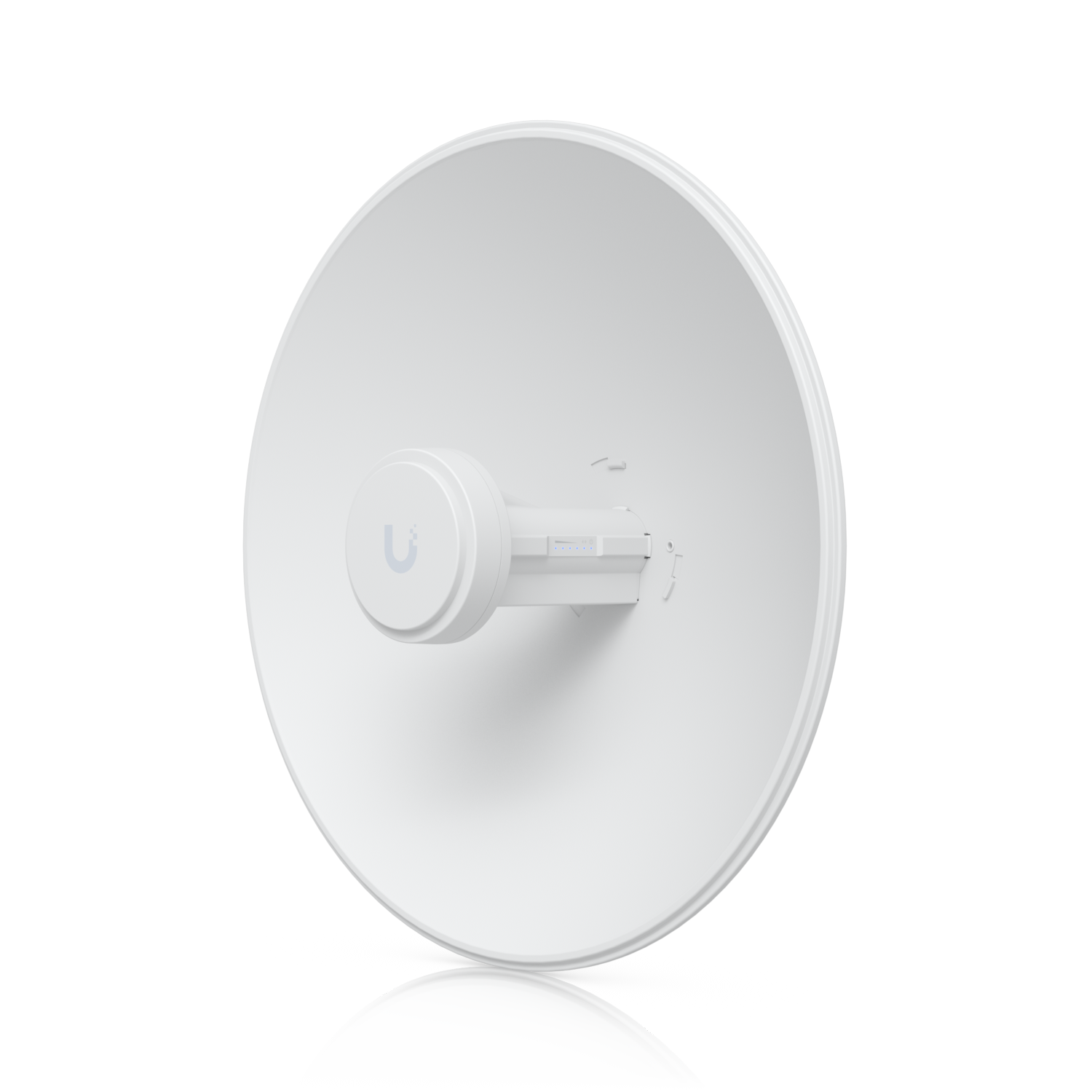

D Dmitrii 84 участник 6 Янв 2024 21 3 5 40 25 Фев 2024 #1 Подскажите, чем отличается power beam m2 от nano beam m2? И могут ли они работать один с другим?
fAntom Super Moderator Команда форума 24 Ноя 2017 6.405 387 5.065 ubnt.su 25 Фев 2024 #2 Dmitrii 84 написал(а): И могут ли они работать один с другим? Нажмите для раскрытия... Могут. Отличаются усилением антенны.
Автор D Dmitrii 84 участник 6 Янв 2024 21 3 5 40 25 Фев 2024 Автор темы #3 fAntom написал(а): Могут. Отличаются усилением антенны. Нажмите для раскрытия... А какие данные, кто мощнее? Я не нашёл этой информации.
fAntom Super Moderator Команда форума 24 Ноя 2017 6.405 387 5.065 ubnt.su 25 Фев 2024 #4 Nanobeam m2: https://dl.ubnt.com/datasheets/nanobeam/NanoBeam_DS.pdf Powerbeam m2: https://dl.ubnt.com/datasheets/powerbeam/PowerBeam_DS.pdf UISP airMAX PowerBeam M2 400 Bridge - Ubiquiti Store 2 GHz, 18 dBi bridge with 150+ Mbps throughput. store.ui.com
Автор D Dmitrii 84 участник 6 Янв 2024 21 3 5 40 25 Фев 2024 Автор темы #5 Вот спасибо, будет что поизучать, nano beam m2 слабее, но на расстоянии до 5 км, разницы не будет, как я думаю у меня на расстоянии 2.9 км, power beam работает даже без антенн на усилении 15 dbm, скорость максимально возможная. Правильно я понимаю?
fAntom Super Moderator Команда форума 24 Ноя 2017 6.405 387 5.065 ubnt.su 25 Фев 2024 #6 Насчет без антенн - не подскажу. Главное не путать dBm (мощность передатчика) и dBi (антенна).
