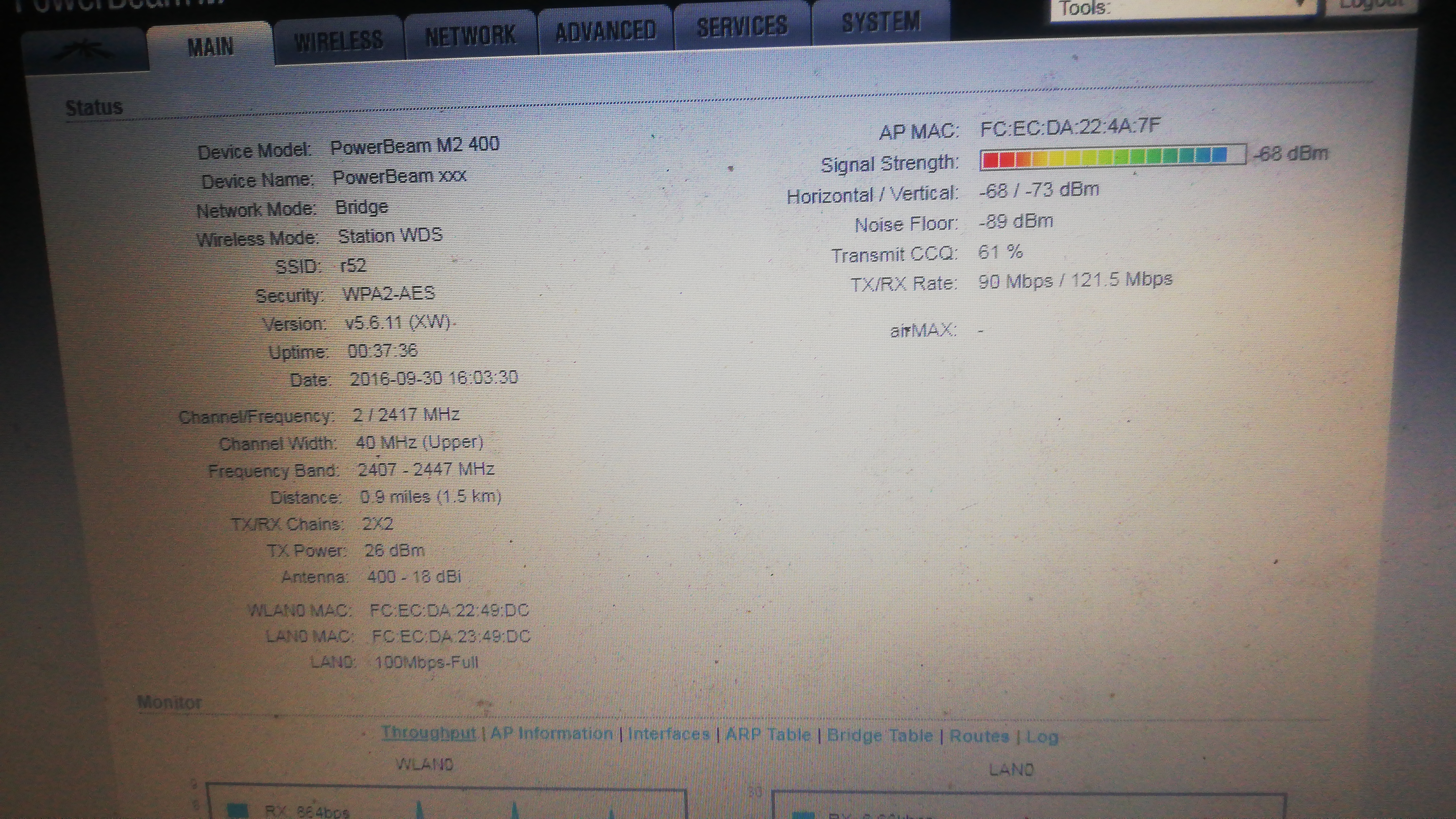

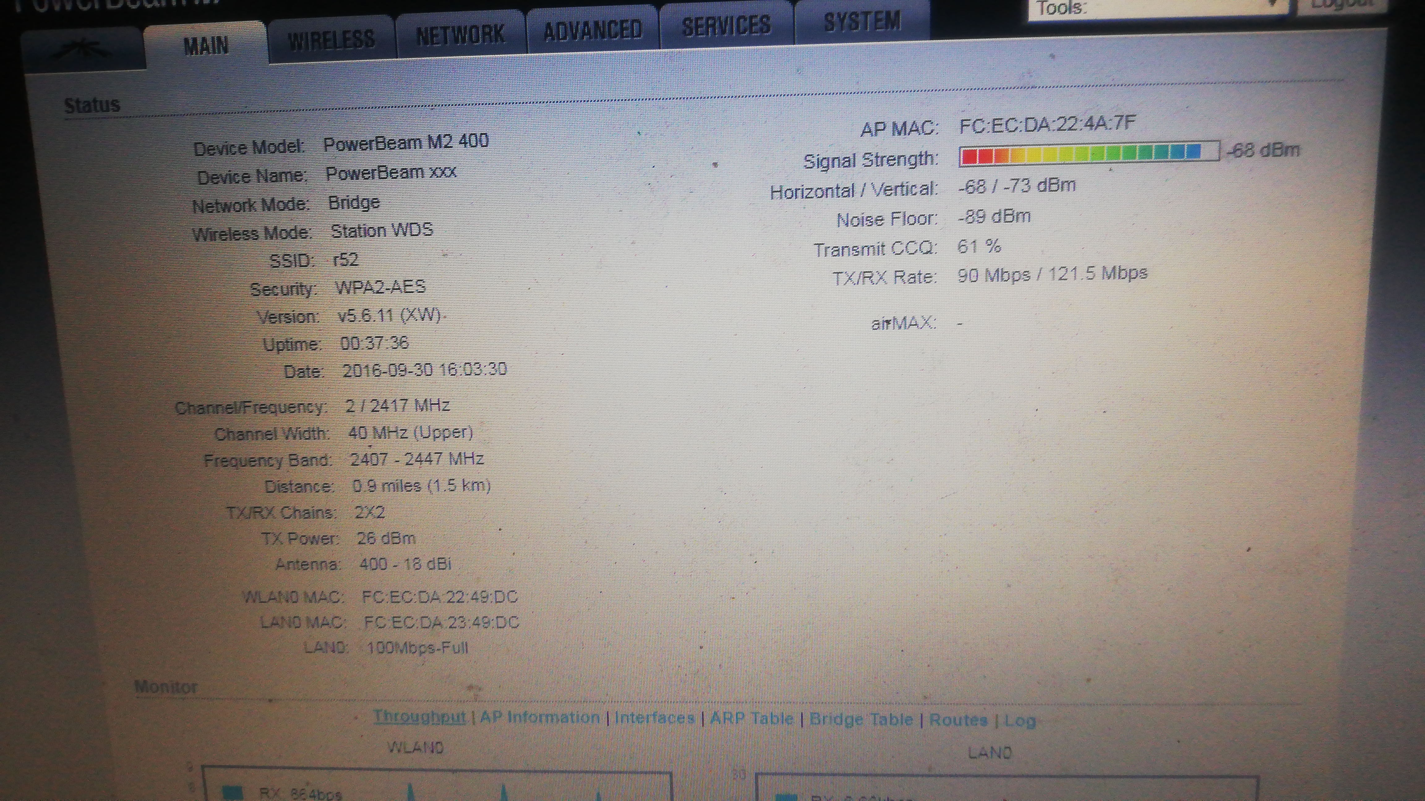

Здравствуйте уважаемые друзья, захотелось интернет на даче, купил 2ш. PowerBeam M2 400, настроил на вышке точка доступа , на даче станция, между ними сигнал идеальный больше сотни (-64дб) при замере в спид тест (интерфейс устройства) от 0.5-3мбс,тариф 100мб

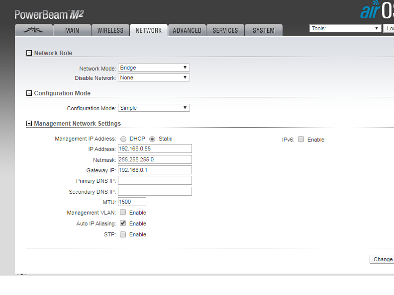

провайдер - роутер(192.168.0.1) - PBM2(192.168.0.20)- PBM2(192.168.0.21)

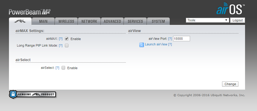

Air max менял (вкл, выкл)
6.480
388
Transmit CCQ - это просто ужас. Он желателен больше 95%. Хорошо бы увидеть, что он на другой стороне показывает.
Проблема может:
  1. Плохая юстировка, эти устройства узконправленные;
  2. Помехи в прямой видимости или в зоне Френеля;
  3. Большие шумы в канале/эфире.
Airmax лучше включить.

Airmax включил, не помогло

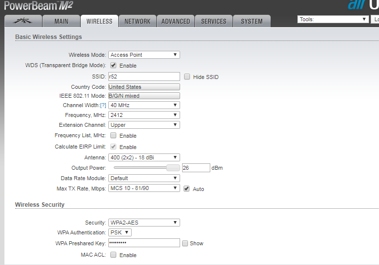

Здравствуйте уважаемые друзья, захотелось интернет на даче, купил 2ш. PowerBeam M2 400, настроил на вышке точка доступа , на даче станция, между ними сигнал идеальный больше сотни (-64дб) при замере в спид тест (интерфейс устройства) от 0.5-3мбс,тариф 100мбПосмотреть вложение 7216
По моему мнение вы находитесь в слишком широком диапазоне частот из-за этого создаются помехи. Попробуйте настроить ширину канала на 10 Мгц (обязательно на обеих антеннах, а то не будут видеть друг-друга), попробуйте так.

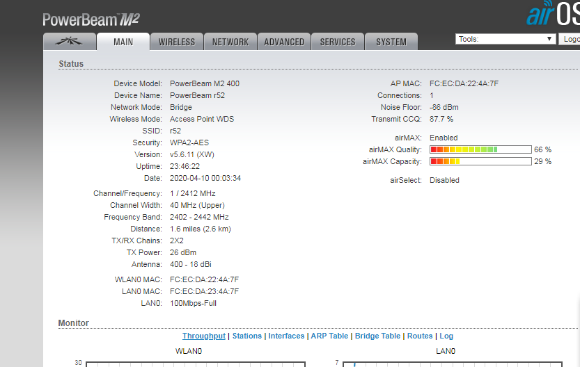

Если Вы мне показываете точку доступа и клиента, судя по одинаковому SSID, то перекос по CCQ просто огромен, 87 и 61% (а этот, повторюсь, вообще ужасен).
Почему то разные частоты и расстояние (последнее может объясняться разными CCQ).

уважаемые, получилось настроить, понизил частоту и всё стало хорошо ccq 100%
