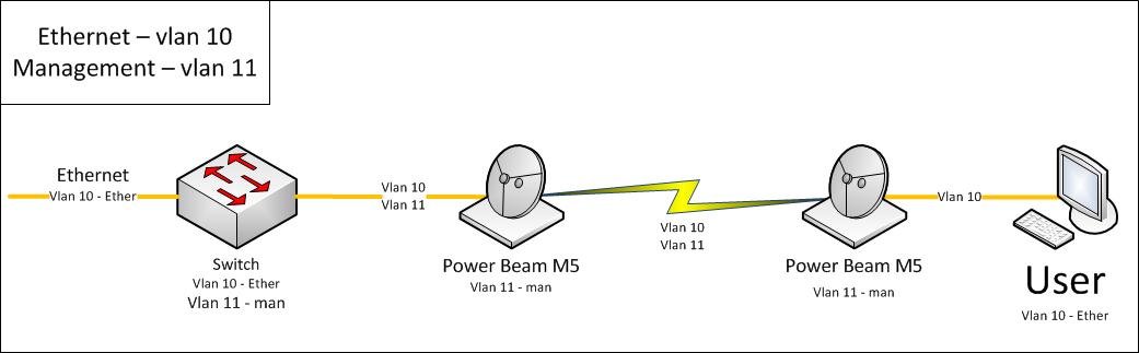

Доброго времени суток, форумчане. Обращаюсь за вашей помощью с просьбой - помогите решить задачу. Вот уже который день ломаю себе голову (и железкам) с на первый взгляд простенькой задачей: есть коммутатор доступа, от него нужно выкинуть интернет в сторону клиента, интернет выкидывается через PowerBeam M5-300, при этом на антенны должен быть доступ по Vlan управления. Вот схема:
http://www.ubnt.su/forum/attachment.php?attachmentid=2817&stc=1&d=1450962271
Собственно не получается выкинуть Access`ом vlan 10 пользователю. Туда, как я понял, таки приходит Trunk. Ибо если вставляю со стороны пользователя патч в Switch, в Trunk порт, а второй патч в Access port vlan 10, то патч из коммутатора пропускает интернет в ПК, а вот напрямую в ПК - нет.
