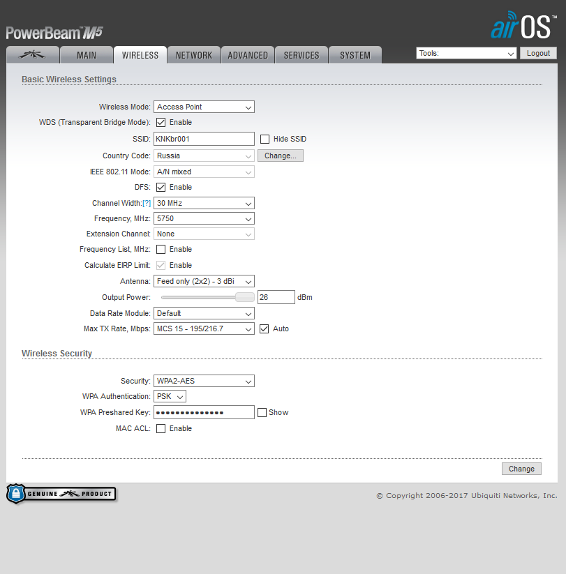

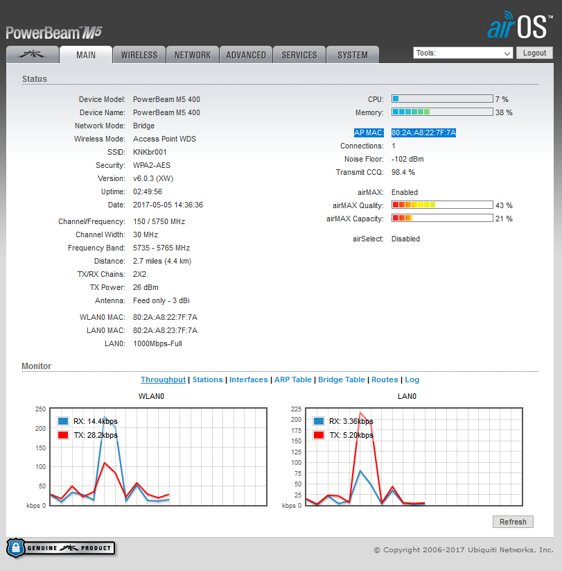

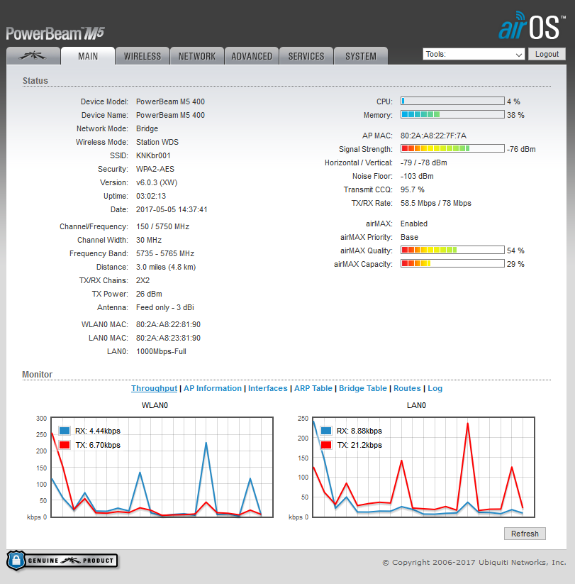

Подскажите пожалуйста: для моста из 2ух PowerBeam M5 400
есть какое то влияние, что канал проходит 70% над рекой, 30% поле и есть ЛЭП на ГЕС, не знаю сколько там, но провода шумят.
Или для них это не страшно?
Прямая видимость, 6 км. При всех манипуляциях удалось добиться только:
Signal Strength: -76 dBm
TX/RX Rate: 39 Mbps / 78 Mbps, прыгает иногда TX/RX Rate: 78 Mbps / 78 Mbps (Реальная скорость: 20Mbps/20Mbps)
Channel/Frequency: 150 / 5750 MHz
Channel Width: 30 MHz
Distance: 3.6 miles (5.9 km)
TX/RX Chains: 2X2
TX Power: 26 dBm
Antenna: Feed only - 3 dBi (с Antenna: 400 (2х2) - 25 dBi вообще еле еле на пол мегабита встает)
Проблемы с юстировкой.
Скрины загружайте.

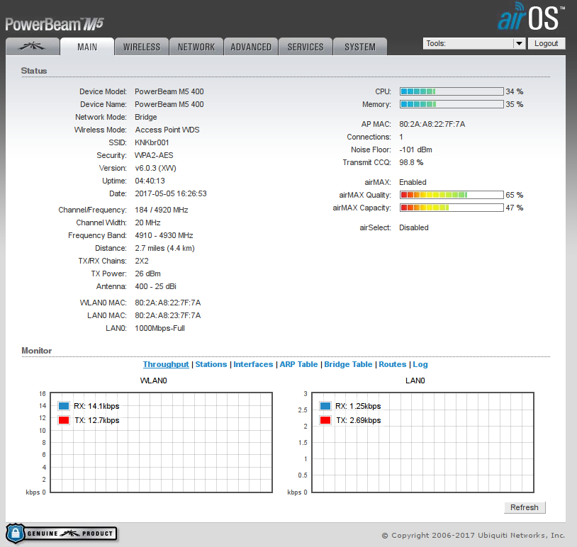

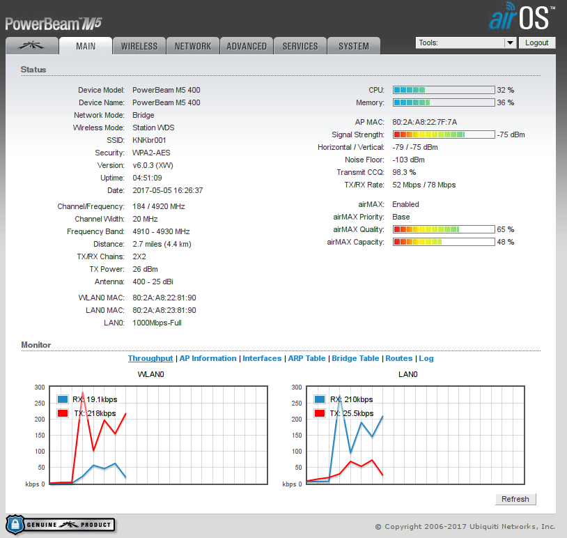

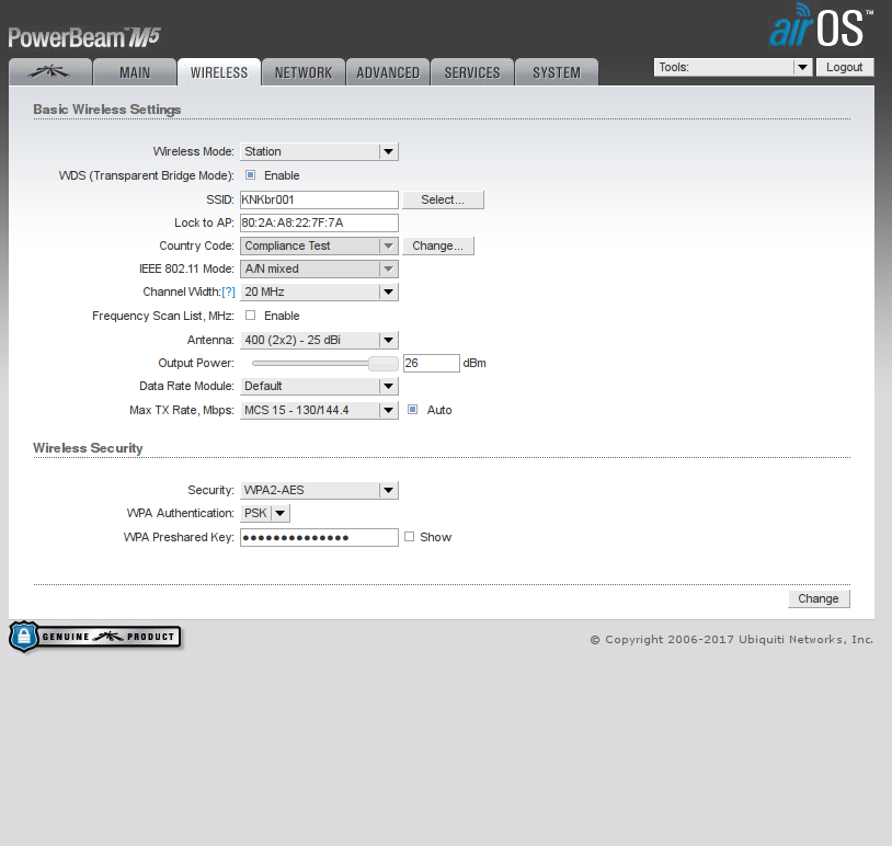

Да вроде сами антенны смотрят ровно друг на друга, крутили во все стороны, становится только хуже.
Скрины прикрепил.

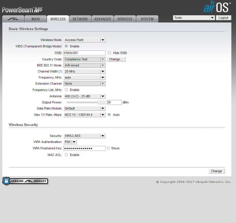

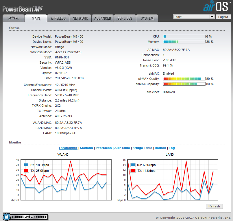

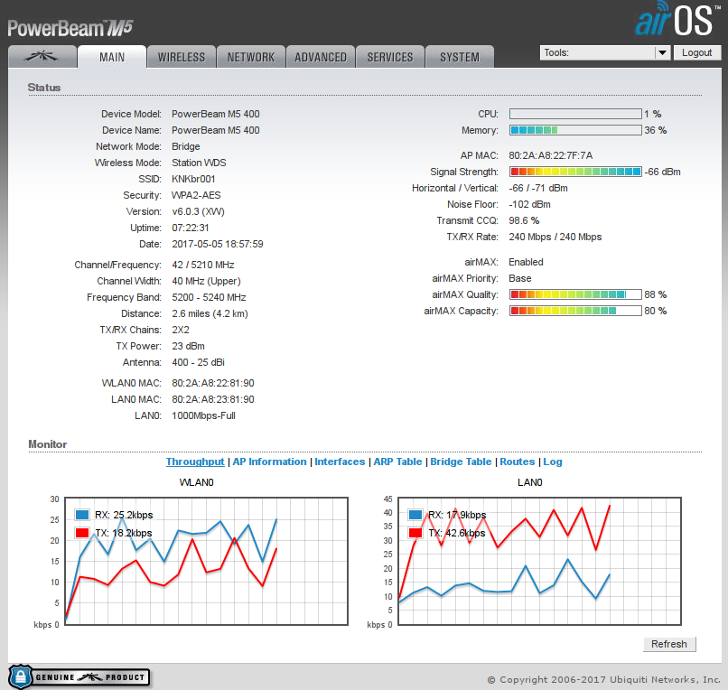

Убирайте в настройках feed only, и dfs.
У вас не хватает мощности.
Для этого нужно на обеих точках зайти по ssh через программу putty,
дать команду
enable_ct
после этого на обеих точках в настройках wireless выбрать страну compliance test и перезагрузить точки.
Дальше настраивать по ситуации с добавлением мощности и без feed only и dfs,
скрины обязательно новые добавляйте. Поднимем 100Мбит с плюсом.
Частоту убрать с авто на АР, сделать вручную 52ХХ,
Ширину канала изменить с 20 Мгц на 40 Мгц, потому что эфир у вас чистейший.
Мощность поставить 23 Дбм на обеих точках, Max TX Rate, Mbps поставить MCS 13-14 и убрать авто.
Дальше уже будут тонкие настройки...

сделал, реальная скорость поднялась до 60Mbps+-
  • 149,3 KB Просмотры: 1.203
  • 152,9 KB Просмотры: 857
K0k
5 Май 2017
52
Кстати, да! Скрина AirView не было... Поделитесь познаниями на счёт "чистейшего эфира"!!!
Noise Floor - косвенный показатель чистого эфира.
Horizontal / Vertical - 66/71 большой разбег, или надо чуток подъюстировать по вертикали, или перекрыта зона френнеля рекой и надо поднимать точки повыше.
Аирмакс можно попробовать отключить.
Частотами можно поиграть. например 56ХХ.
Frequency Scan List, MHz надо включить на клиенте и в списке частот поставить частоту базы, так быстрее зацепляться будут точки.
Airview можно сделать всего диапазона, а то люди не верят.
Мощность добавить до 24 Дб

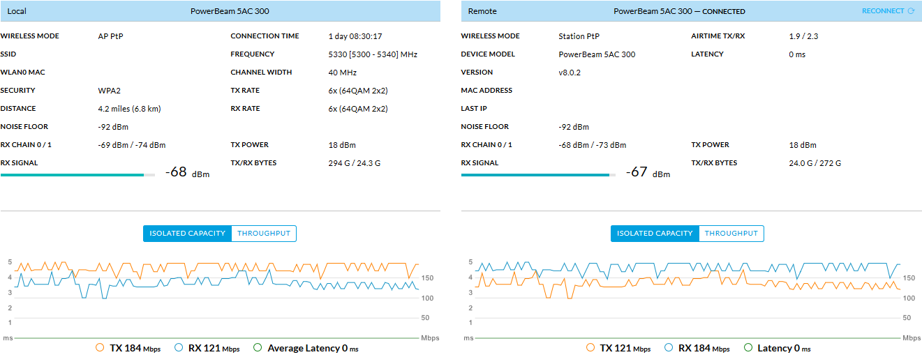

Вариант уже был описан выше:
все расчеты сделаны - http://wifibird.ru/calculators/2 - расчет зоны френеля
симуляция линка - airlink.ubnt.com
У нас в рабочем варианте на 7км PBM-M5 300 ISO - при 18dBm мощности передатчика сигнал -67
Так что с учётом большего усиления антенны и меньшего расстояния и приведены цифры выше.

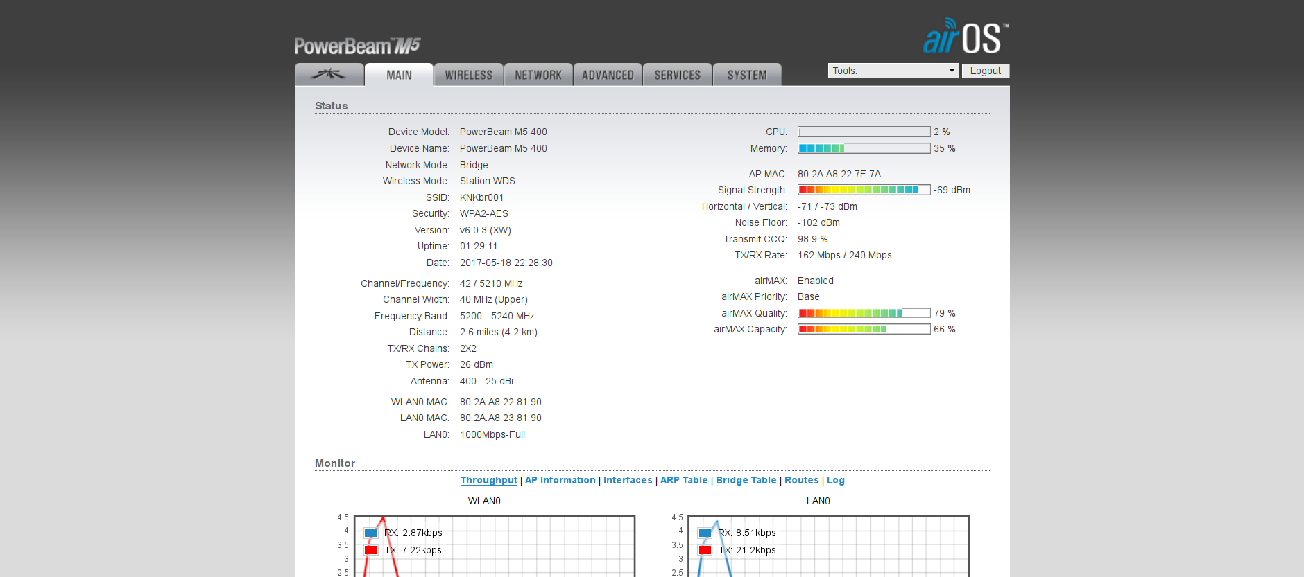

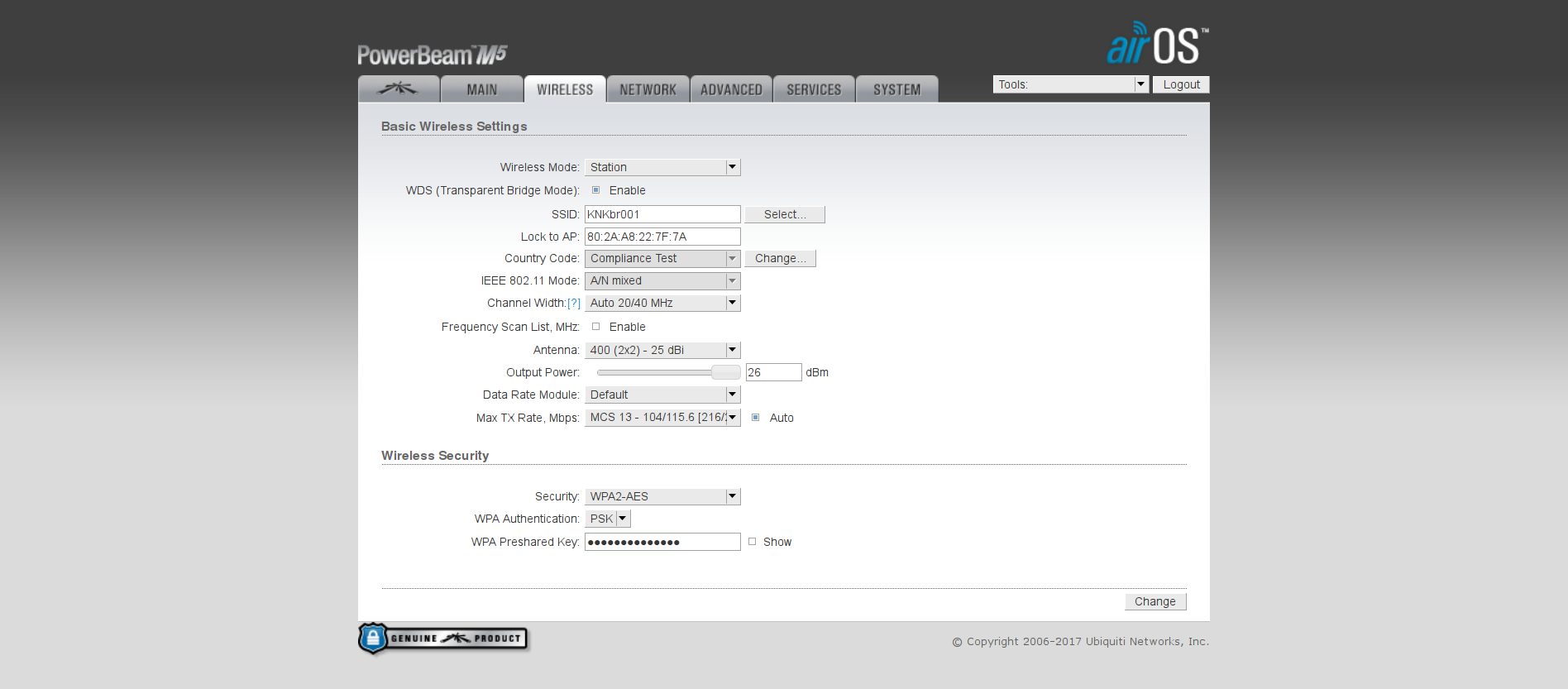

Уважаемые коллеги, прошу помощи. Мою проблему уже поднимал diamond911, опишу подробнее. Имеется мост около 4,5 км. Работает пара PowerBeam M5 400. Станция установлена на девятиэтажном доме, точка доступа на бетонном столбе освещения на высоте порядка 6-7 метров, столб стоит на берегу Волги с высотой обрыва около 4 метров. Метров за 40 от точки доступа есть пара деревьев. Порядка 3 км. моста проходит над водой и 1,5 над землей. Но, самое плохое, поперек канала связи над Волгой висят 2 ЛЭП 750 кВ и одна 330 кВ, а чуть в стороне расположена ГРЭС со всеми подстанциями и пр. После советов уважаемого start имеем вот такой канал :
Все работает хорошо, может проработать сутки, двое, неделю, а потом без ухудшения качества канала резко перестает пинговаться точка доступа . Никакая перезагрузка и смена параметров не помогает, канал есть пинга нет, или длительность пинга запредельная. Восстанавливается само собой, может спустя 2 часа, может через 10 часов. Короче живет своей жизнью. C декабря до мая канал работал с параметрами антенны feed only, russia, включенный dfs хотя и скромно, но без разрывов, Подскажите что делать, а то ВИП клиенты порвут на клочки? :(Заранее благодарен за любой дельный совет.
Возможно идет большая потеря пакетов. Надо пробовать постепенно снижать агрегацию: 32-40000, 32-30000, 16-40000, 16-30000 и.т..д. вплоть до 8-8000, при этом скорости могут упасть, а стабильность улучшится.
Также возможно помеха на данной частоте и надо уйти на другой диапазон, например 5600-5800.
А вообще для ВИП клиентов надо ставить точки помощнее. Ваши М5-400 не вытягивают дальность.

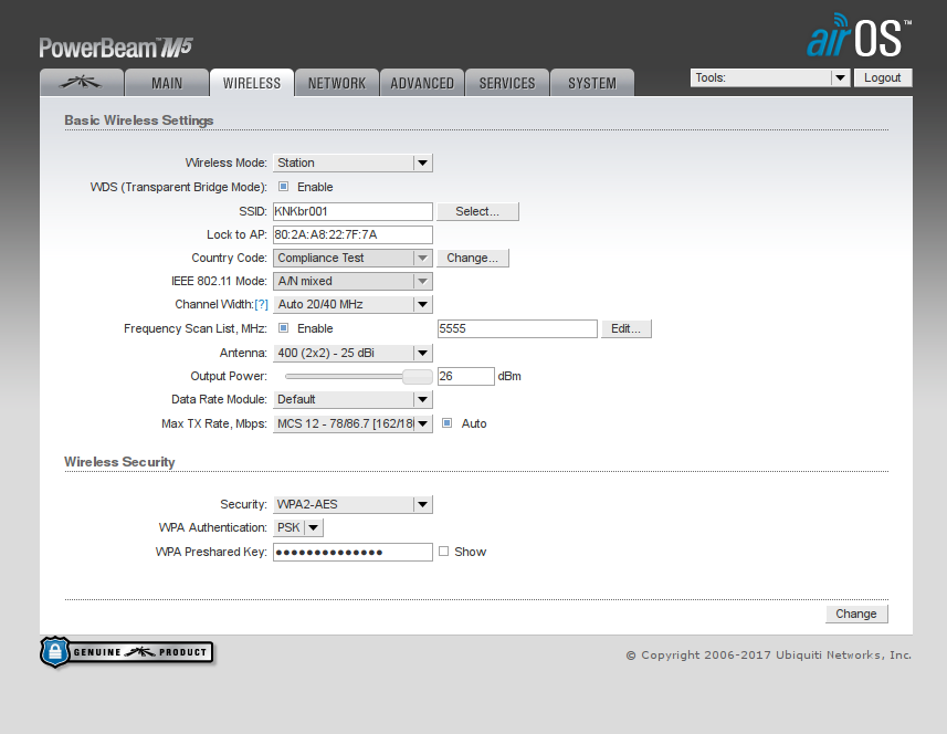

Diman
18 Май 2017
56

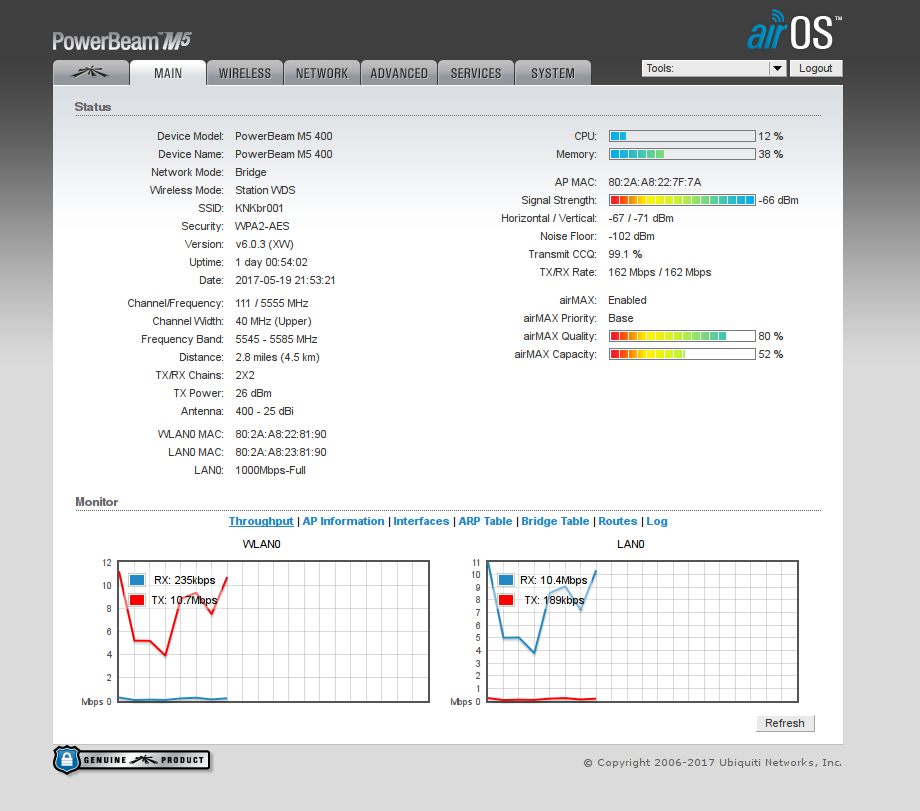

Спасибо за совет. Сегодня сидели на разных концах линка и меняли, в очередной раз, настройки. Сейчас картинка выглядит вот так, частота подобрана методом перебора, как наиболее подходящая :
