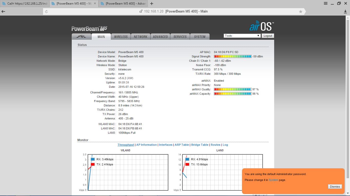

Настроили Линк Powerbeam m5 400 на расстояния 14-15 км но работает не стабильно и то скорость поднимается сразу упадет.
Может настройки неправильная сможете что нибудь предложит. Заранее большое спасибо . Вот фото

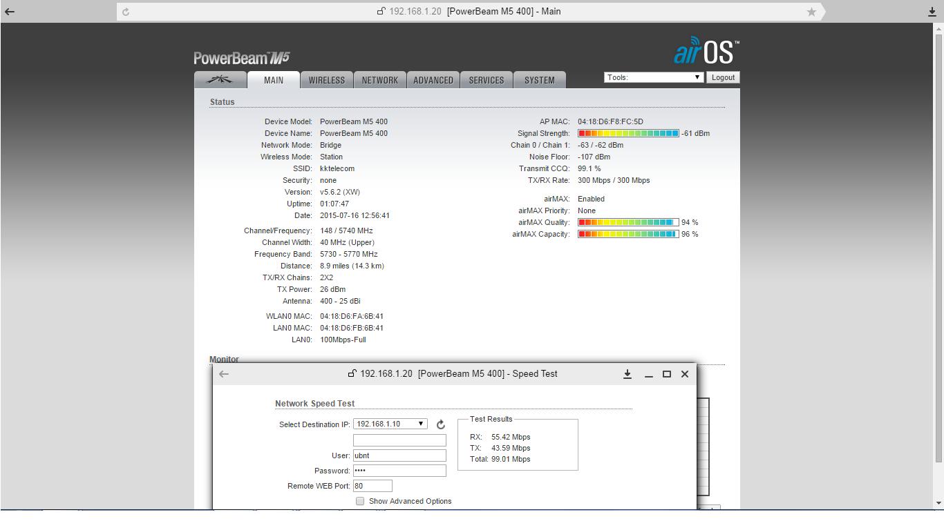

канал при сканирования думаю свободный насчет Airview не запустил

'Думаю' - не очень убедительный аргумент. Пробуйте airview
По картинкам все вроде неплохо. Картинки эти сделаны в период снижения скорости или когда все хорошо?

картинки когда все отлично 2-3 раза при тестирования скорости сразу проценты тоже показатели скорости тоже подает . При работе когда запускаем интернет начале 2-3 минута хорошо и сразу занижается скорость. Подключено 4 абонента по 30 мбит/с каждому. При пользования одновременно даже две абонента сразу скорость подпеть до 2 мбит/с каждому.
