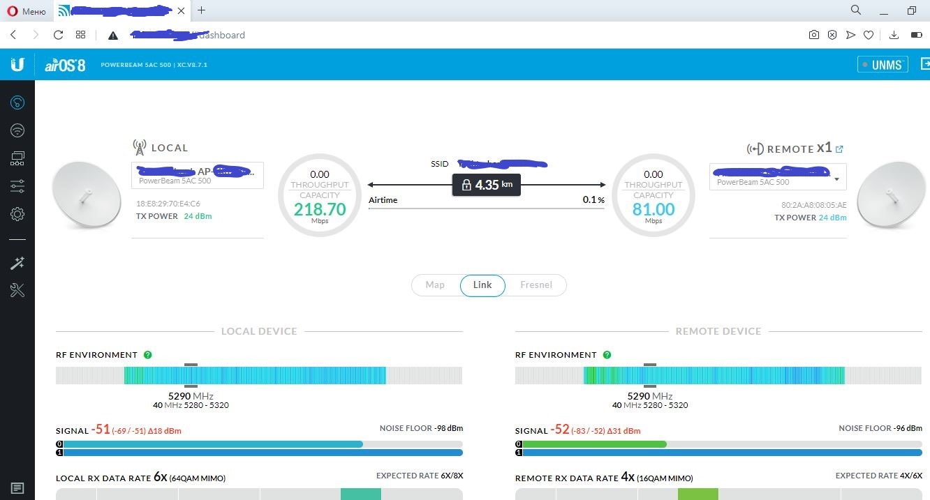

A Aleks13 новичок 17 Фев 2021 5 0 3 41 17 Фев 2021 #1 При юстировке антенн Powerbeam M5 500 децибелы красного цвета. Разъясните, пожалуйста, почему так и как исправить. P.S. Прямая видимость есть Последнее редактирование: 17 Фев 2021

fAntom Super Moderator Команда форума 24 Ноя 2017 6.406 387 5.065 ubnt.su 17 Фев 2021 #2 Вероятнее всего перекос между каналами. Возможно в зоне Френеля что-то есть. Да и модуляция разная.

fAntom Super Moderator Команда форума 24 Ноя 2017 6.406 387 5.065 ubnt.su 19 Фев 2021 #4 Aleks13 написал(а): модуляции Нажмите для раскрытия... Слева 6x, справа 4х. Aleks13 написал(а): перекосе Нажмите для раскрытия... Полоски разной длины. Видно и по разницам в скорости, одна антенна плохо отъюстирована Реакции: На это отреагировал(а) Aleks13

terentevsd Administrator 24 Ноя 2017 241 20 20 44 24 Фев 2021 #5 Красным подсвечивается при разности уровня сигналов между вертикалью и горизонталью более чем на 5 дбм Судя из скрина по горизонтали - у вас все ок, а вот вертикаль надо крутить. Добивайтесь разницы значений +-5дбм Реакции: На это отреагировал(а) Aleks13

K korovinalex участник 14 Июл 2020 108 12 20 124 30 Май 2021 #6 На таком расстоянии с такими антеннами мощность слишком, поставьте на минимум
