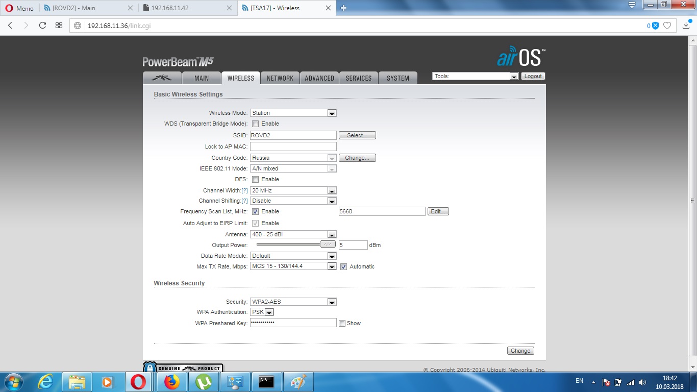

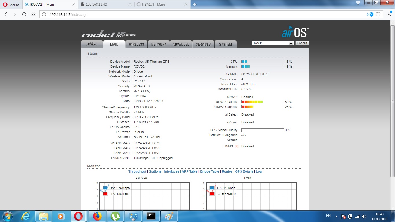

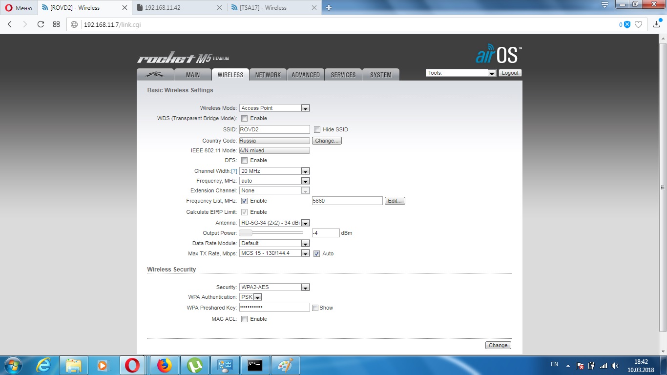

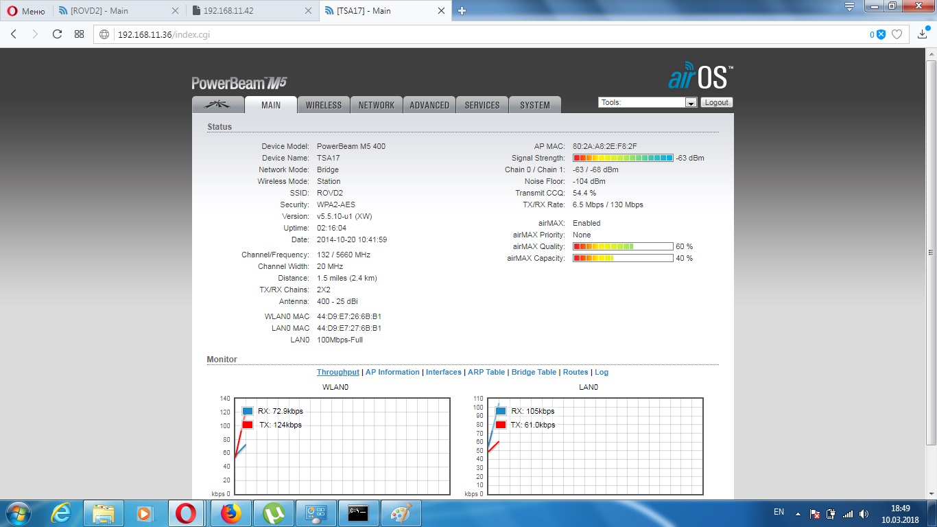

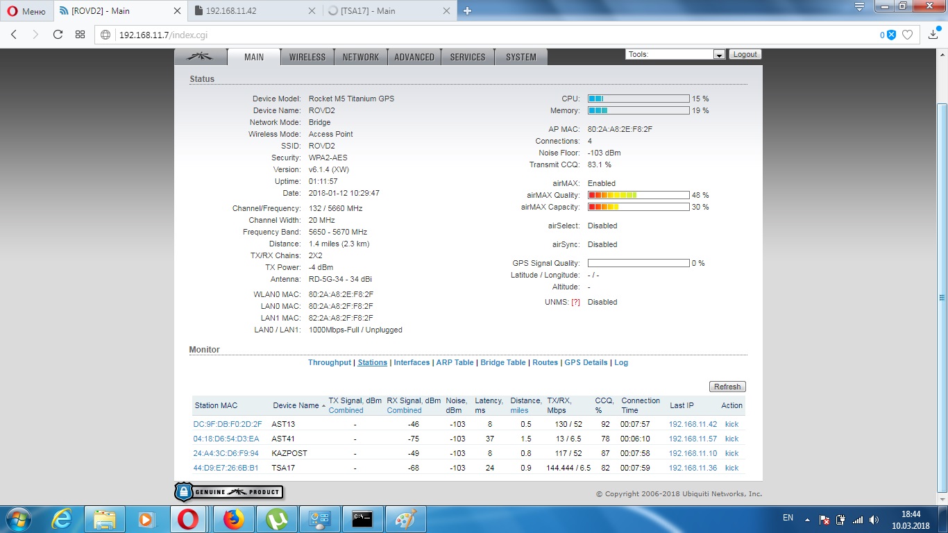

Доброго времени суток. Господа помогите решить новую проблему. Используются все те же Rocket M5 Titanium в качестве базовых станций. На одну базу подключены 4 PowerBeam M5 400, 2 старого образца, 2 нового. Те которые старого образца, работают как часы, с новыми же проблема, почему постоянно фиксированная скорость, то TX 6.5 Mbps,то RX 6.5 Mbps. http://dropmefiles.com/oQvZl скрины с настройками по этой ссылке. Устройства у которых DeviceName KAZPOST и AST13 M5 400 старого образца, с ними проблем нет.

sarcastik
18 Фев 2018
33
Повышайте мощность приемника (outpur power) у вас указано -4

Господа, прошу прощения. К базе подключены 2 NanoStation M5 400 и 2 PowerBeam M5 400. проблемы отсутствуют с именно у NanoStation M5 400 со старой прошивкой. Где необходимо обновить прошивку и мощность приемника повысить не получается, ползунок не активен.
6.409
Попробуйте поменять страну, для изменения мощности.

Доброго времени суток. Господа, воспользовался Вашими советами, но результат прежний, обновил прошивки, мощность приемника повышается, если только изменить AP на Station. Какие еще варианты могут быть, может все таки, что не так с настройками?
6.409
А 20 dBm не удается установить? (максимальная разрешенная мощность)
aladar
14 Май 2018
47
галку reset в настройках убери, может кабель или POE где то каратить
