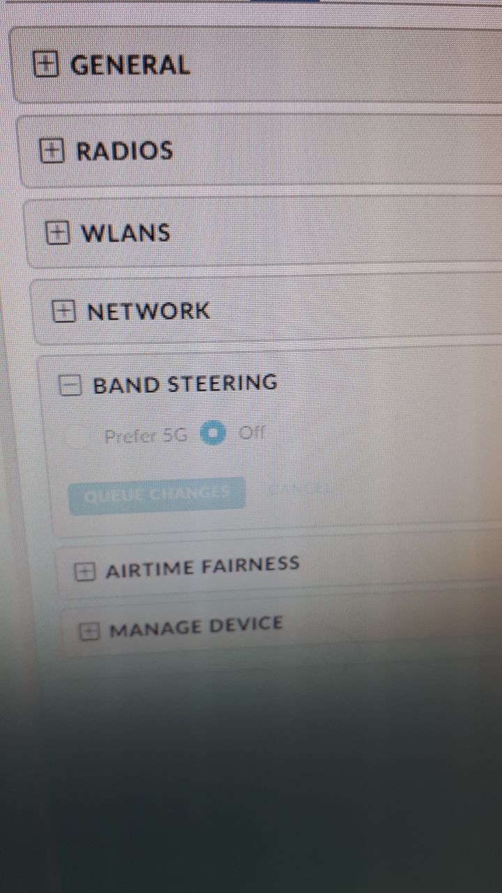

Приветствую! приобрел outdoor ac.
Подключил к контроллеру-все работает.Но в advanced режиме--не активны окошки band steering и airtime(причем видно что он активирован).
контроллер 5.6.40
Версию точки ставил как самую позднюю так и самую раннюю с сайта ubnt.
В чем может быть дело? в контроллере еще два outdoor+ (2.4ггц)
6.413
Вероятно (даже точно если это UAP-AC Outdoor) эта модель не поддерживает режим Balanced в bandsteering. Можете поставить prefer 5G, тогда клиенты умеющие работать в этом диапазоне будут переводиться в него.
P.S. Не обновляйте контроллер выше 5.7.х из-за наличия старых outdoor+.
Я обновил до 5.6.40 это последний который она поддерживает.( alert висит что ole pending) Так я даже preffer 5g нп могу поставить. Окно не активно!! Я фото в первом посту прикрепил.

Порылся на форуме ui.com ---там упоминалось что эта модель второй версии не поддерживает band steering.
А как узнать точно версию--куда залезть? в самом контроллере нет инфы.
было упомянуто /tmp/system.cfg
я чайник-- не догоняю как глянуть

Эх так и не победил- узнал про эту модель и эту функцию...
6.413
В tmp заглядывать не надо, оно на то temporary, т.е. временный, правой кнопкой на ярлыке контроллера и посмотрите путь куда он установлен.
