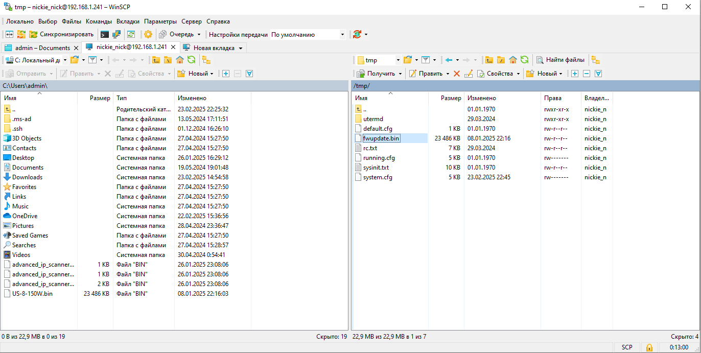

С помощью winSCP копировал во временную папку свича файл-обновление, переименовал его в соответствии с инструкцией:
11423
11424

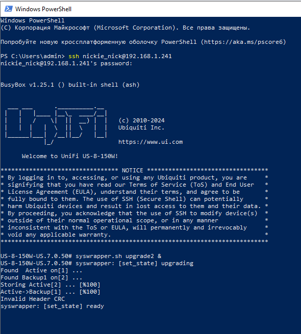

После запуска команды на обновление PowerShell повисает в таком состоянии:
11425
Что сделал не так?
7.262
444
CRC - контрольная сумма.
Неправильный заголовок контрольной суммы.
Видимо прошивка в процессе манипуляций повредилась.

Несколько раз повторил с этой и другими, более ранними прошивками, результат такой же. Мне кажется, что-то делаю не так.

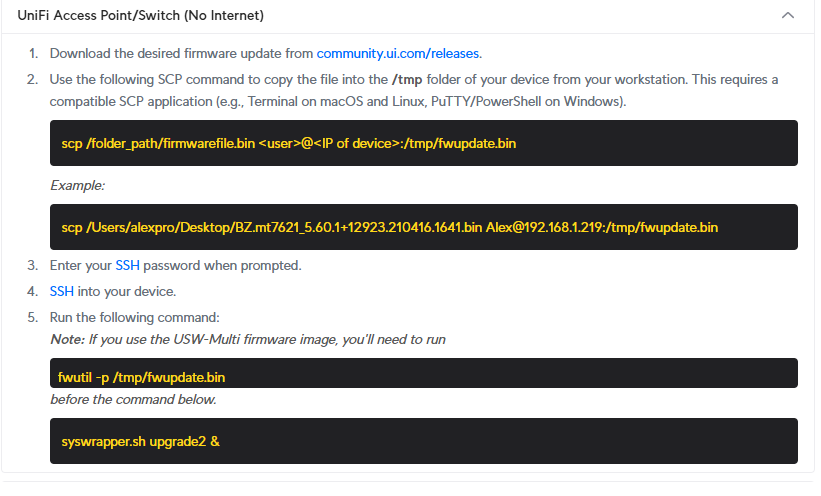

У меня не получилось зайти на указанный ресурс https://fw-download.ubnt.com/data/unifi-firmware чтобы поискать прошивку для своего железа. Вообще почитал комментарии к прошивке и подумал, что пока не стоит обновлять, видимо надо дождаться следующую версию:
11433

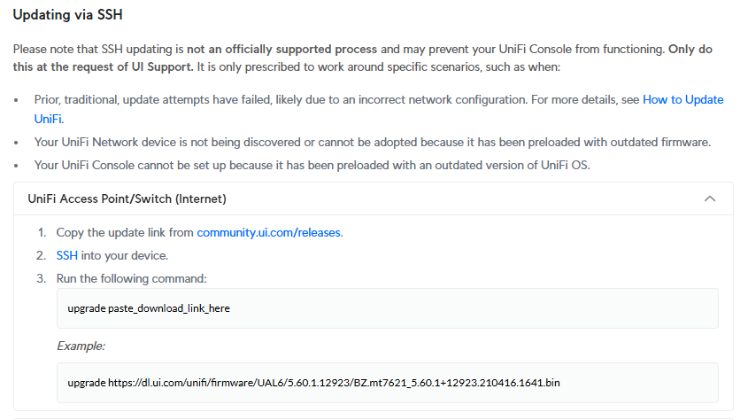

В итоге способ ниже сработал. Понаблюдаю за поведением свича. Если будут проблемы, откачусь к 7.0.50
11434

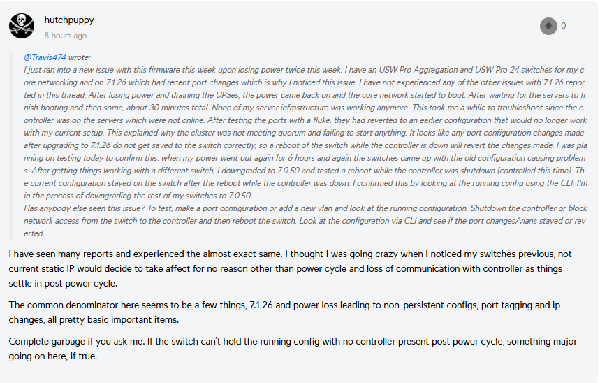

Имеет смысл накатывать обновление софта?
11435
