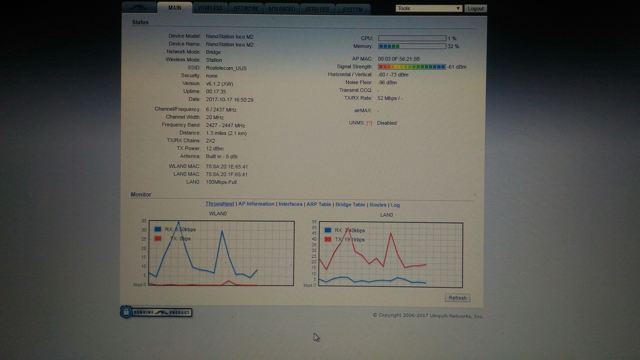

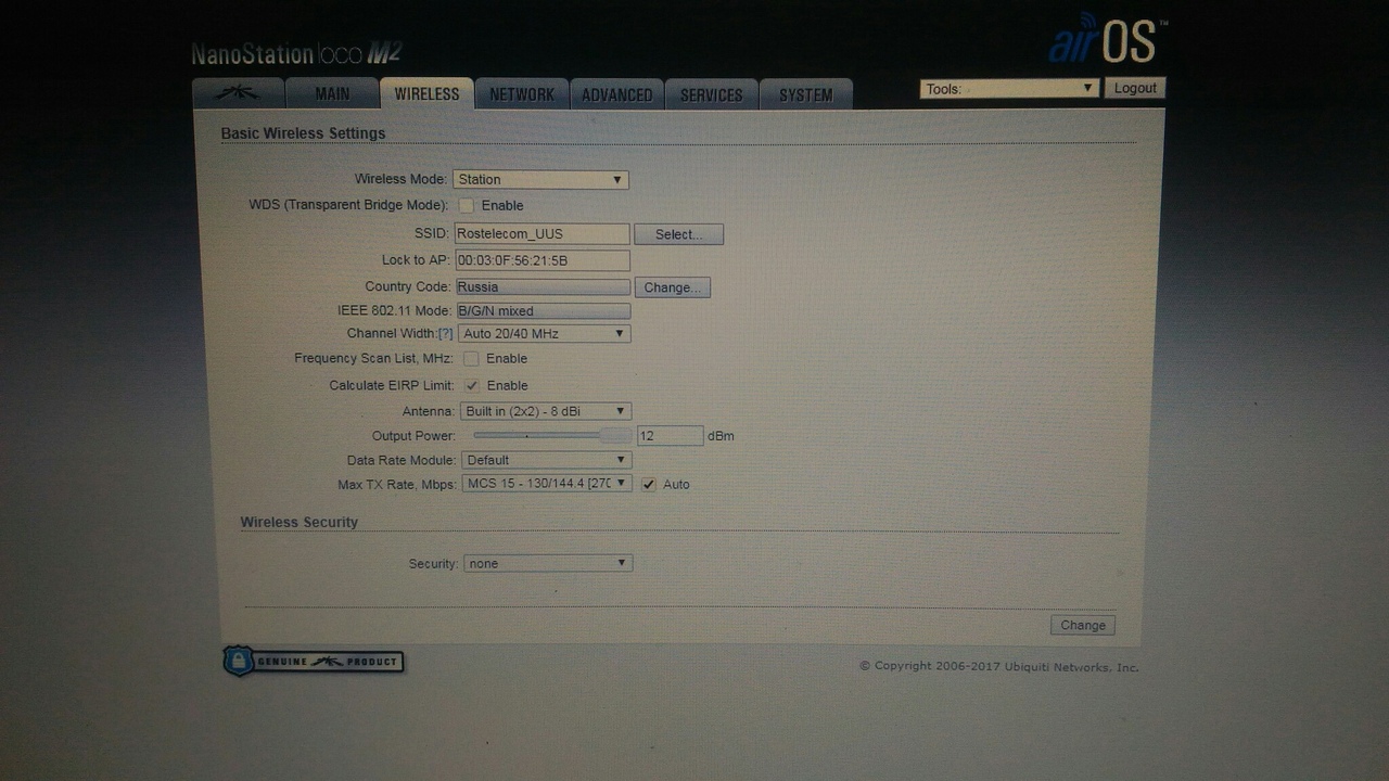

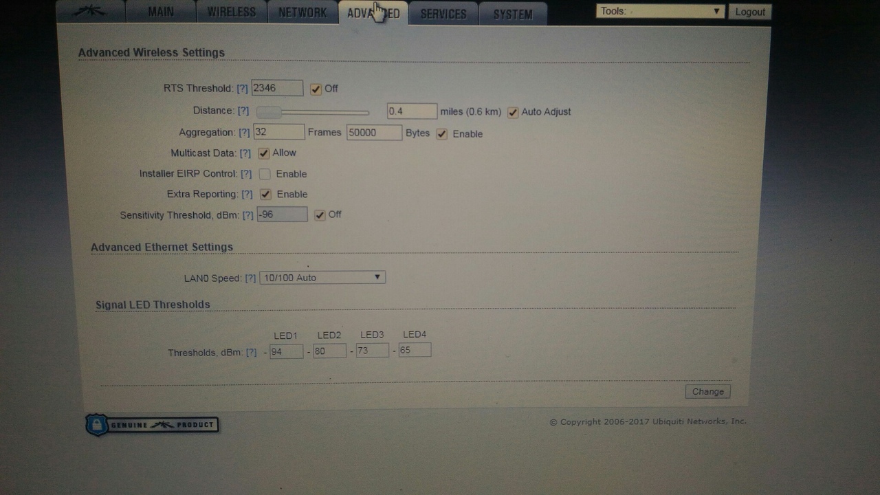

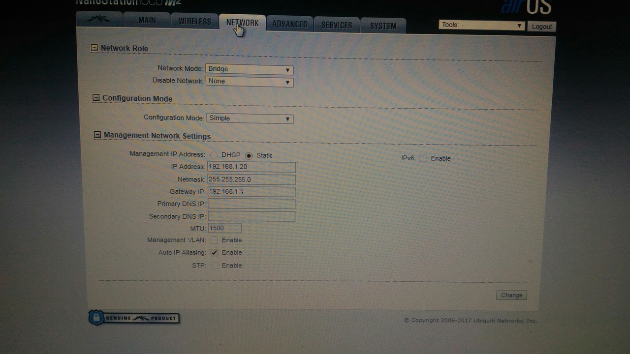

Добрый день! Помогите разобраться с настройкой Nanostation Loco M2. Не могу подружить ее с новой сеткой Rostelecom_UUS.
Год назад примерно настроил тарелку на сеть RT wifi и все работало пока эту сеть не убрали вообще.
Сейчас по рекомендациям настроил локу на UUS , вроде все подключается но не дает дальше выйти в интернет с ноута для дальнейшей регистрации. Говорит что нет доступа в сеть. Помогите разобраться вот фотки настроек. Кнопку WDS включал но не помогает.

У меня ns m2, настройки такиеже как у тебя. При нажатии кнопки wds начинает идти обмен данными, но к интернету подключения нет. Настроить пытаюсь тоже с ноутбука. Звонил в Ростелеком, но от туда помощи не ждите.
6.480
388
Попробуйте включить WDS (Transparent bridge mode) и DHCP, и в любом случае уберите дефолтный IP 192.168.1.20. Но лучше конечно выбить параметры из Ростелекома, т.к. мы тоже их не знаем.

У меня WDS включено, точка доступа сейчас в режиме роутера. Там ip 192.168.1.1. DHCP включено. Настройки с Ростелекома не дали, те кто у телефона там сидят, говорят что не знают.

Этот IP на шлюзе или адрес точки? Если адрес точки - то неправильно. Вообщем случае, пока каким-то образом не будет указан существующий IP шлюза - интернета не будет.

Этот ip стоит в настройках lan интерфейса. В настройках wan стоит DHCP. Куда там ip шлюза вбивать? Может есть те у кого получилось настроить м2 на эту сеть?

Вот по DHCP Вы и должны получить все настройки - а именно IP адрес для точки, адрес шлюза и маску сети. Это в том случае если Ростелеком адреса раздает таким образом, а не требует вводить статические адреса. Ну и вероятно надо знать пароль для подключения к нему.
