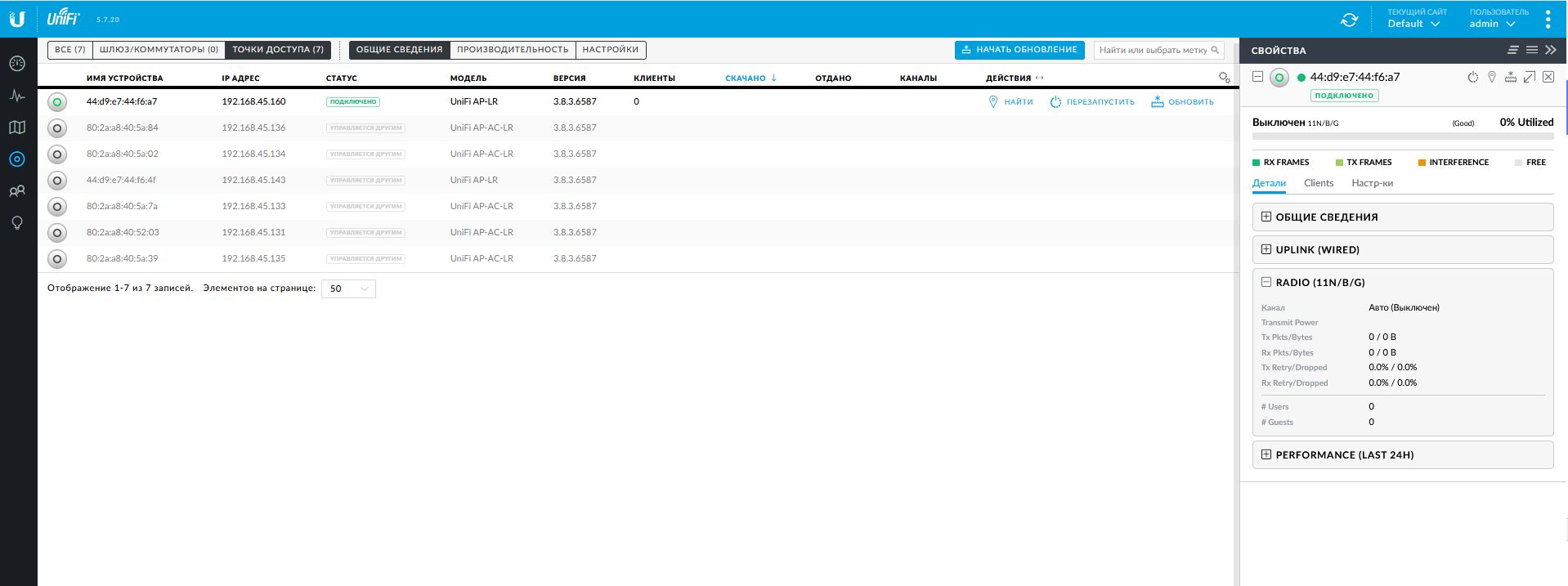

По наследству достался парк точек Unifi AP LR (прошивка у всех 3.8.3.6587) без логиy/паролей, следовательно нужно было поднимать новый контроллер и сбрасывать точки на заводские настройки.

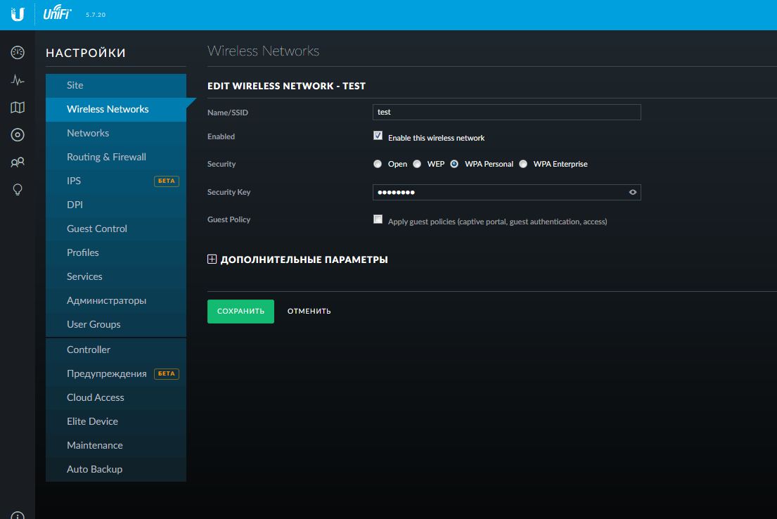

Микротик тоже пришлось сбрасывать в ноль, так как не было к нему доступа. Поднял микротик, настроил на нем dhcp, подключил точку напрямую, она получила ip, пингуется, пускает, в discovery видна. Установил контроллер 5.7.20, точка нашлась, адоптировал, она получила статус подключена. В настройках добавил wifi сеть test скриншот 1

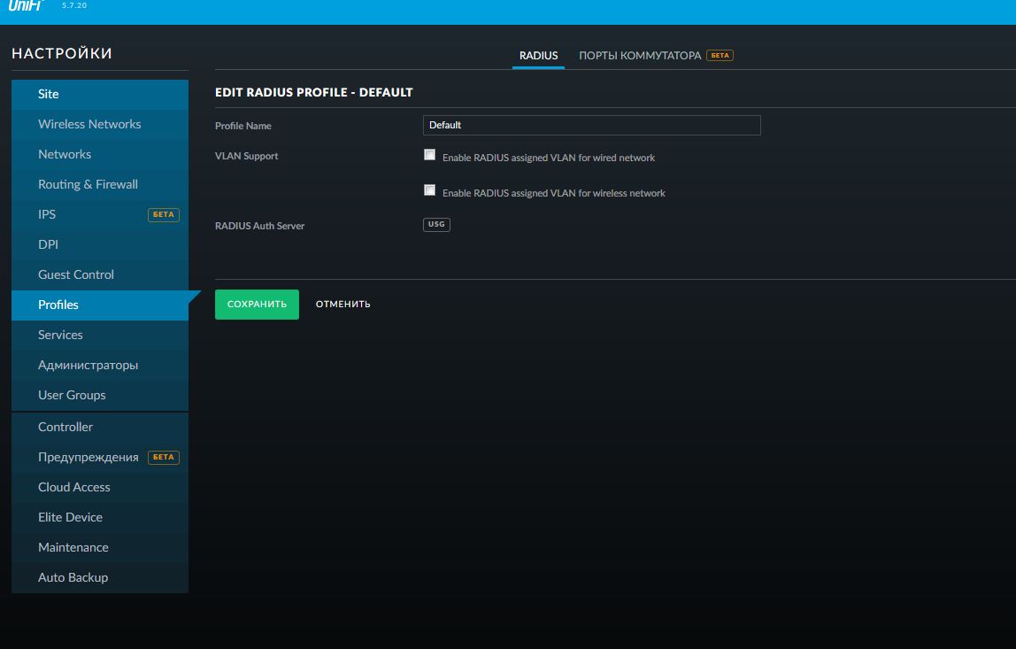

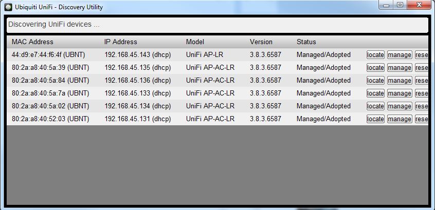

Но сеть не появляется скриншот 2 и 3

да и почему то, после адоптации точка пропадает в дискавери
