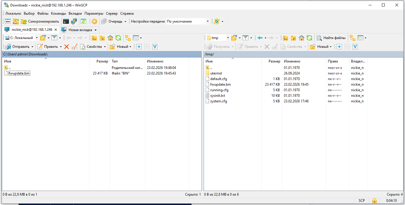

" /tmp" существует?

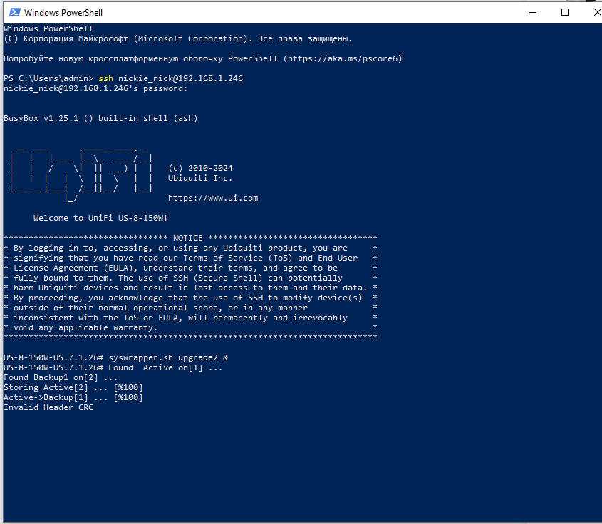

Понял, что не в /tmp копировал... Но после того, как исправил путь, выдает сообщение "Invald header CRC"

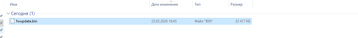

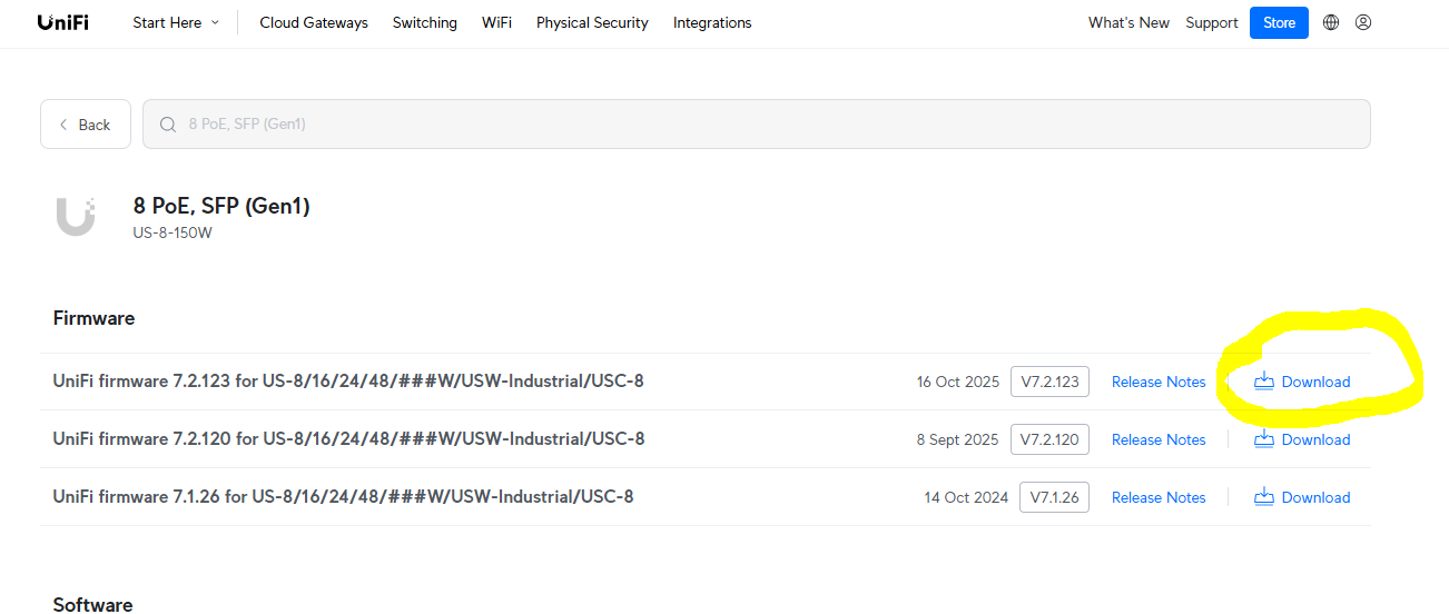

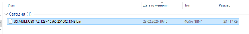

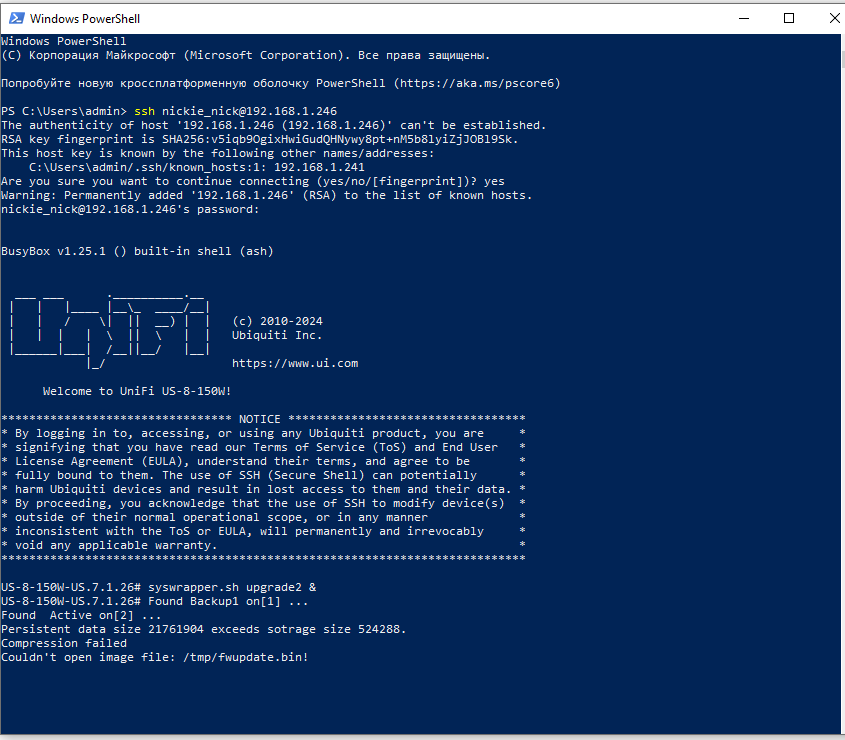

скачал прошивку:

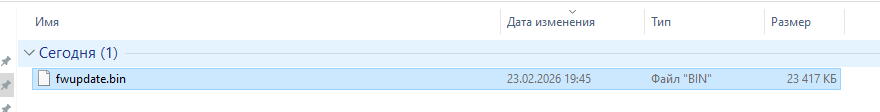

Переименовал:

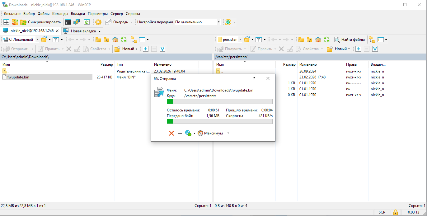

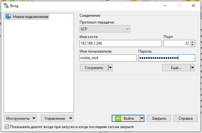

Зашел в WinSCP:
Скопировал переименованный файл в папку /tmp устройства (свич):

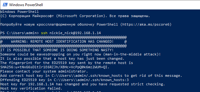

Посла ввода команды через PowerShell:

Попробовал с другой прошивкой, снова Invald header CRC.
Может быть важно переименовывать файл именно через SSH?

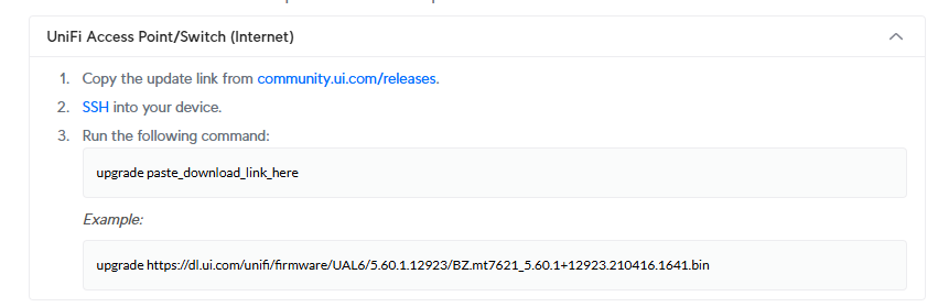

Получилось обновить прошивку свичей способом "via Internet", однако какая-то проблема возникает с входом в точи доступа через SSH.
7.283
445
Как это делается?

Да, не принимает. Чтобы обойти и обновиться, зашел через раздел настроек устройства (NanoHD), пункт меню "Debug", оттуда запустил команду "upgrade https://dl.ui.com/unifi/firmware/U7NHD/6.7.41.15623/BZ.mt7621_6.7.41+15623.260119.0254.bin". Интерфейс аналогичен PowerShell

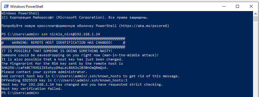

Кнопка Reset не помогла, тарелка сбросилась, прошел Adopt, но при попытке ssh-нуть снова выдается предупреждение:
