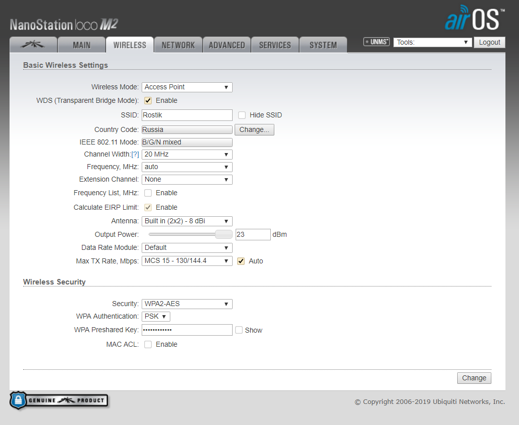

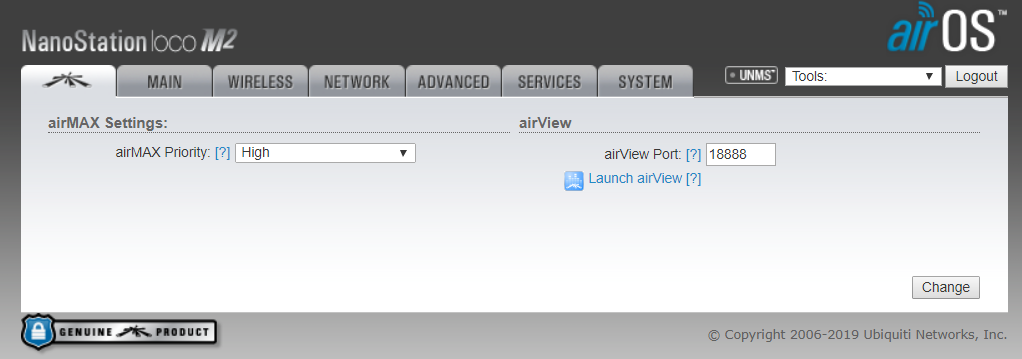

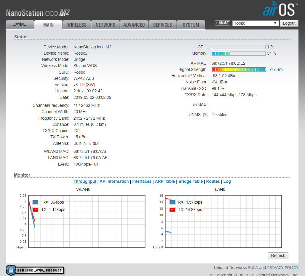

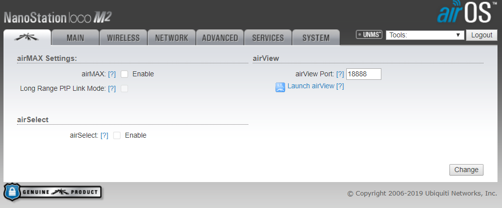

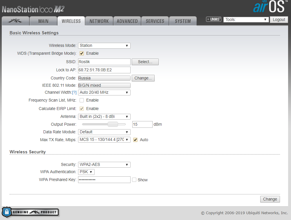

Всем привет, читал Ваш форум, читал другие сайты и форумы какие настройки должны быть и ничего не помогает.
Вообщем рассказываю: Коммутатор - Loco M2 - Loco M2 - Мой комп. - Так выглядит моя система
Проблема в том что скорость входящая 5 мб:(,а исходящий почти вообще нет 0.10-0.19 :(
Менял Frequency MHz вообщем что только не делал ( ну видимо мало делал раз сюда пишу;)пытался настроить сам три дня)
Анализатор на шуму сделать не могу, так как он ругается на Java ( да я устанавливал новую версию Java, менял на старую версию, делал исключения по ип в Java, отключал бренды всякие, заходил с другого компа(ноут) и т.д,) но полазив по форумам понял что возможно на винде х64 не работает это. А на х32 работает, но нет такой возможности из за этого установить)
Приложу фотки Локо от коммутатор и Локо который принимает, надеюсь ребят Вы мне подскажите в чем я накосячил, может увидите ошибку мою, вообщем прошу помочь? :):):)
PS расстояние друг от друга 450 метров, на пути ничего не мешает, индикаторы горят все!
PS Хотел загрузить фото, ну да исходящей скорости нет (((((((((((((((((( напишу так
Signal Strength: -64 dBm
Horizontal / Vertical: -68 / -67 dBm
Noise Floor: -97 dBm
Transmit CCQ: 76.4 %
TX/RX Rate: 19.5 Mbps / 26 Mbps
airMAX: Enabled
airMAX Priority: Base
airMAX Quality: 59 %
airMAX Capacity: 21 %
UNMS: [?] Disabled
1.494
242

Transmit CCQ: 76.4 % - что-то мешает
6.435
388
Попробуйте поменять версию java, в устройствах airmax есть встроенный анализатор спектра. А вообще программных (в том числе и для смартфонов) и аппаратных много, поищите в интернете подходящий. Но параметр CCQ не имеет отношению к спектру, это физическая помеха попадающая в зону Френеля.

Всем привет! У меня такая же точно проблема со скоростью ( на входе 90мб, на выходе от 4 до 15)

Вы скриншоты настроек приведите.

При таких настройках стабильная скорость от 8 до 13мб при входящих 100мб

Юстируйте лучше антенны.
Output Power на всех антеннах снизьте до 13.
Можете Channel Width на всех антеннах выставить на 40.

Сделал. (пинг вырос с 3 до 37, скорость упала до 3 мб)
Юстируйте лучше антенны. + еще не учтена зона френеля, т.к. при увеличении ширины канала - у вас образуются помехи между антеннами. У вас там лес??)) Если есть помехи между антеннами и не соблюдена зона френеля - забудьте о скоростях и хорошей работе устройств между собой.

Хах, еще один на 200 метрах в полную мощность выкручивает.
Антенны настроить обязательно надо правильно. ДЛя более точной юстировки оных используйте Antenna Alignment Tool который в них есть.
